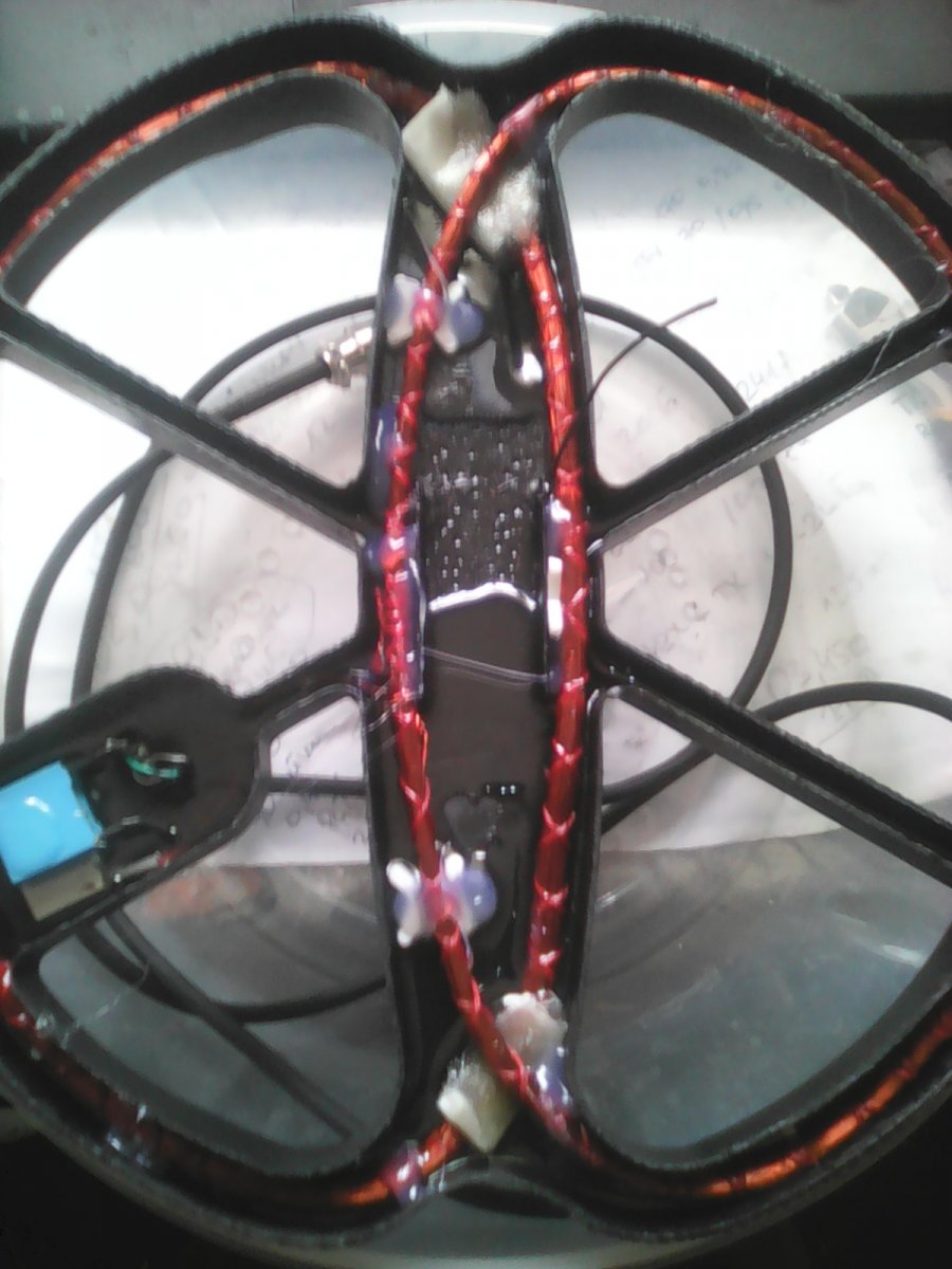

    Ребят,кто делает катушки...Такая дилема-сделал 3 катушки 3\6\12 кГц.По воздуху (5 коп.СССР)3\20-25см.,6\15-20см.,12\35-40см. В грунте 3\30-35см.,6\20-25см.,12\40-45см.Резонанс 1500\2000 кГц. Не пойму почему в фортуне чем выше частота,тем глубже цель,тем не стабильнее датчик...Может кто подскажет???

    І всі три датчики у однакових корпусах?
  4. Продавец mastertruck
    mastertruck Gefreiter
    40
    3 кГц-ДД 28х22,6кГц-ДД 25х25,12 кГц-ДД 28х22. 28х32 не делал-слишком большой "руль" мне не нравиться.

    Фортуна м2. Выше на видео с катушкой 6 кГц. 6-ка хорошо стала цеплять золото и крестики,где-то 15-20 см.Но есть одно но...Меди с ней не поднял ни одной???По сравнению с родной 8 кГц.Вот и хочу провести эксперимент на счет оптимальной частоты для м2. Для х-терра-там все понятно 3-4 глубина,4-7 оптимал,13 мелочь и прочее...А с м2 какие-то парадоксы...

    Феррит не помогает. По воздуху ,в пределах ВДИ, видит все правильно-золото\+12-24,5 коп.\+24-30,медь империя небольшая\+60-90...К примеру...Закапываю монету 15-20 см. и о чудо- ее в грунте нет.(5-10 да,но нах нужно..)Золото 15-20 на ура...:D
    Поигрался с частотой,где-то +\- 0,500.Отстроил.Все становиться в норму медь,как положено и в земле и на воздухе. Чуйка на золото в земле падает до 5-6 см. Плюнул...Сделал 3и 12 кГЦ.Пошел в ближайший лес,взял периметр и прошелся со всеми тремя.Результат опечалил тем,что для фортуны оптимал 5-8 кГц.Все остальное проц не вытягивает до желаемого уровня ни на N ни на F. Вывод-прибор заточен +\- 7-8 кГц и точка.Вот такие эксперименты...Позже выложу видео.:cool:
    Камрады говорят,что под 3\12 кГц нужно переделывать обвязку...Однако...Выходит фортуна тупой одночастотник. Дешево и сердито...Лучше уж с теркой...Где-то так.o_O

    По первой повелся-купил у камрада готовую катушку 7 кГц. Повелся на рекламу.Пришла,на почте не проверишь.Провод овно,ломается при первом изгибе,обрезал у края катушки,подпаялся нормальным т\у+клей,короче,монета по воздуху 5-10 см.1000 на ветер...Где-то так...

    Провод+лак TX-0,45 -40 витков,RX-0,25-130 витков.Диаметр датчика 25х25,частота TX(кондер 0,20мКф)-12,500.Частота RX(кондер100 nF)-частота 10,500. В чем косяк???

    Ах да, расбаланс 0,05.

    2 кгц разнос частот великоват,сделайте хотя-бы 1,2-1,5 кгц.Провод лучше использовать 0,2 и витков 150-180.Да,разнос частот если написали расчетный,по факту может оказаться гораздо больше.Еще стоит плату смотреть,может там косяк.

    Разнос 2 делал для стабильности катушки.С проводом согласен.По плате- посмотрим.Но!!!!Заметил немаловажный фактор чем больше разнос-тем выше глубина,даже по воздуху.Сделал разнос 1,25.Да какафонит,да непонятно,но при данных чуйка увеличивается в 2Х.То есть по воздуху медь-50 см. лупит,аж на раз.Если не прислушиваться к звуку,то по ВДИ все четко.Попробовал в земле и о..уел...медь(зарытая в коробочку-50-60 см. четко). Мля,ничего не понимаю,,,Подскажите,пожалуйста!!!!Очень хочется фортунку вывести на высший уровень.Но Посоветываться не с кем!!!!!
