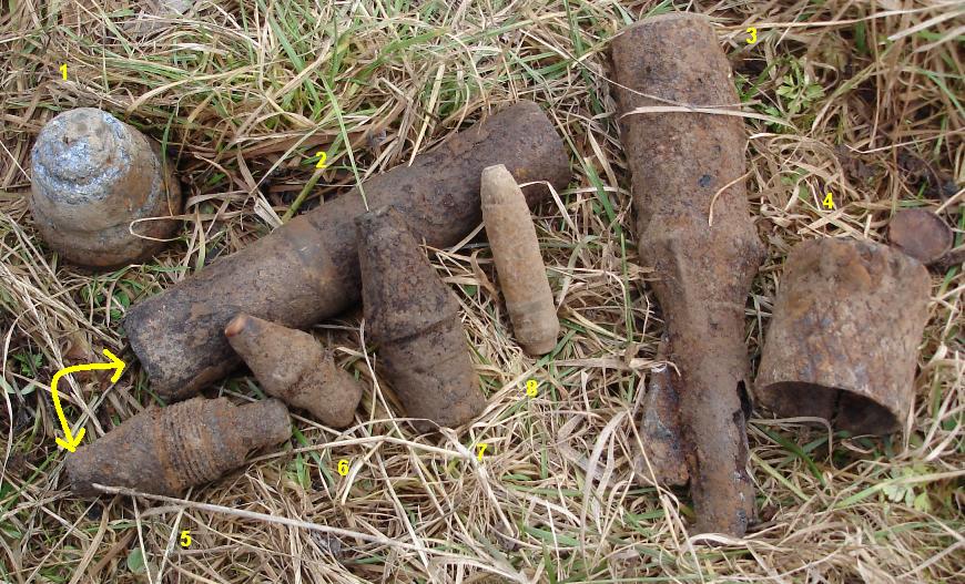

    ВОПів не збираю, але от що накопав, все залишив на місці копу (прикопав), допоможіть індентифікувати а тов цьому питанні повний профан єдине що впізнап 8-солотурн? 2 і 5 дві половинки одного цілого. Хто що впізнав напишіть
    1. ММГ мины к Австро-Венгерскому 7.5cm Minenwerfer M.17 Kolben
      3800 грн.
    2. ММГ підривника по першій світовій війні.
    3. Головной стержень мины Лихонина
    4. Дистанционная трубка, взрыватель, детонатор- ПМВ, ПСВ От чего не знаю.

    №3 - граната Рдултовского образца 1914г
    №4 - осколочная рубашка отр РГД-33

    Довгий предмет-45мм осколочно-фугасний,він без взривака,але може бути з ВВ.Біля нього три взривака і солотурн,взриваки з ініціюючими зарядами-небезпечні,солотурн також.Правіше-граната Рдутловського,часів ПСВ-небезпечна.Самий правий предмет-осколкова сорочка на гранату РГД-33-можна брати в колекцію.А по самому лівому предмету-не підкажу.Схоже також на взривак.
    Зі всієї цієї компанії можна взяти тільки самий правий предмет.Інші-небезпечні і проблемні.

    граната Рдутловського,часів ПСВ-небезпечна вона сама безпечна без зривака і задня стінка прогнила в середині - пісок але зарив разом із остальними

    5 - КТМ (в т.ч. и от 45 мм ОФ - №2, как Вы и указали стрелочкой),
    6 - М-50
    7 - вероятнее всего, РГМ.

    №1 похож на дистанционную трубку времен пмв

    №7 - ГВМЗ.

    №8 снаряд скорее всего из авиапушки 20мм MG151/20

    если это все найдено по второй вов тогда 22 секундная дистанционная трубка 1. 45 мм осколочный снаряд и и взрыватель к нему ктм 3 .2 .5 рубашка для увеличения осколков на гранату ргд 33 .4. граната рдултовского обр .1914 г. .3. взрыватель на 50 мм мину \м 50 или м 50 ш\ .6. ргм к 107 122 ммснарядам осколочно фугасного действия .7. 20 мм снаряд осколочно зажигательно фугасного действия к зенитной пушке \эрликон\

    забыл поставить после слова \эрликон\ номер .8.

    Нету там 22-сек.Есть Австрийская М8,вот такая http://reibert.info/forum/showpost.php?p=2085215&postcount=32
    ,как на фото 3-4,только с цынк. кольцами.

    1. М-50Ш на фото в упор не вижу.
    2. По поводу №7 хотелось бы услышать по каким критериям взрыватель был опознан именно как РГМ, потому как я на фото четко вижу ГВМЗ.
