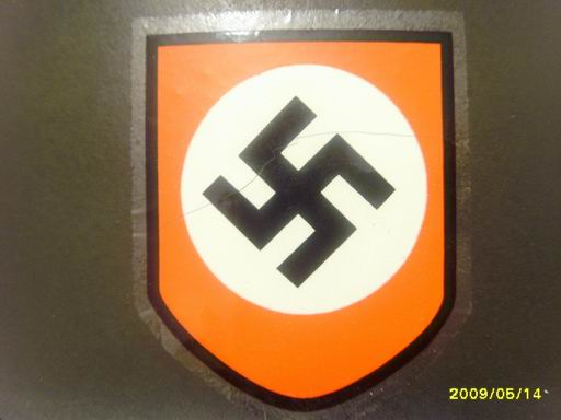

    Уважаемые форумчане! Недавно восстановил шлем М-40,купил к нему декали и наклеил их на каску,но столкнулся с проблемой - декали плотно не пристали к шлему,можно так сказать приклеены на "соплях",при незначительном воздействии на декаль она рвется и отклеивается,даже если человек в руки возмет каску и просто проведет ладонью по декали она оторвется,несколько раз в теплой воде переклеивал декали но ничего не изменилось.......в связи с этим у меня несколько вопросов.-
    1. Почему декаль плотно не пристала к каске??
    2. Надо ли было обезжиривать поверхность шлема перед приклеиванием декалей?(этого я и не сделал кстати).
    3. Что сделать чтоб декаль плотно пристала к каске чтоб в дальнейшем не отклеивалась??
    Заранее спасибо за помощь!

    изготовлена похоже как на тонкую пленку..на фото думаю видно ...

    на вид нормальная декаль, может стоило обезжирить поверхность или возможно ты её не плотно прижал поэтому она и неприклеилась толком!

    Вырезать надо было,по контуру деки.Когда плёнку видно не очень смотрится.Лаком матовым покрыть желательно,тогда не будет царапаться.Да и судя по полоске по середине деки не очень хорошо разгладил.

    Это не разгладил,а декаль порвалась и ее пришлось склеивать заново на каске...
