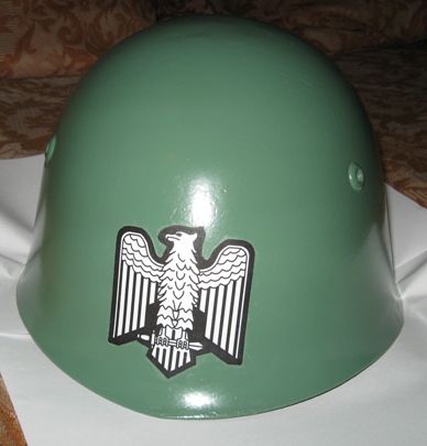

  17. bogdanovchar
    bogdanovchar Oberfeldwebel
    1.258
    Решил всё-таки сделать себе декаль. Перебрал все возможные варианты. Те декали, которые наносились краской под трафарет мне показались очень трудоёмкими и в домашних условиях почти неосуществимыми. Поэтому я нарисовал в чертёжной программе "компас" (точнее обвёл по фото) самую простую на мой взгляд декаль противопарашютных войск RSI (такую как в моём предыдущем посте). Распечатал (размер вроде подогнал такой как на фото, к сожалению точного не знаю) и наклеял на каску. На фото то что получилось - на мой взгляд очень даже неплохо, на звание "великого декальщика" не претендую, но мне нравится :D. (каска чесно говоря болгарин, но очень хочется чтобы был итальянец:oops:). В архиве прилагаю декаль в формате "компаса" и в ворде - может кому-то пригодится (размер там уже выставленый - только брать и печатать).

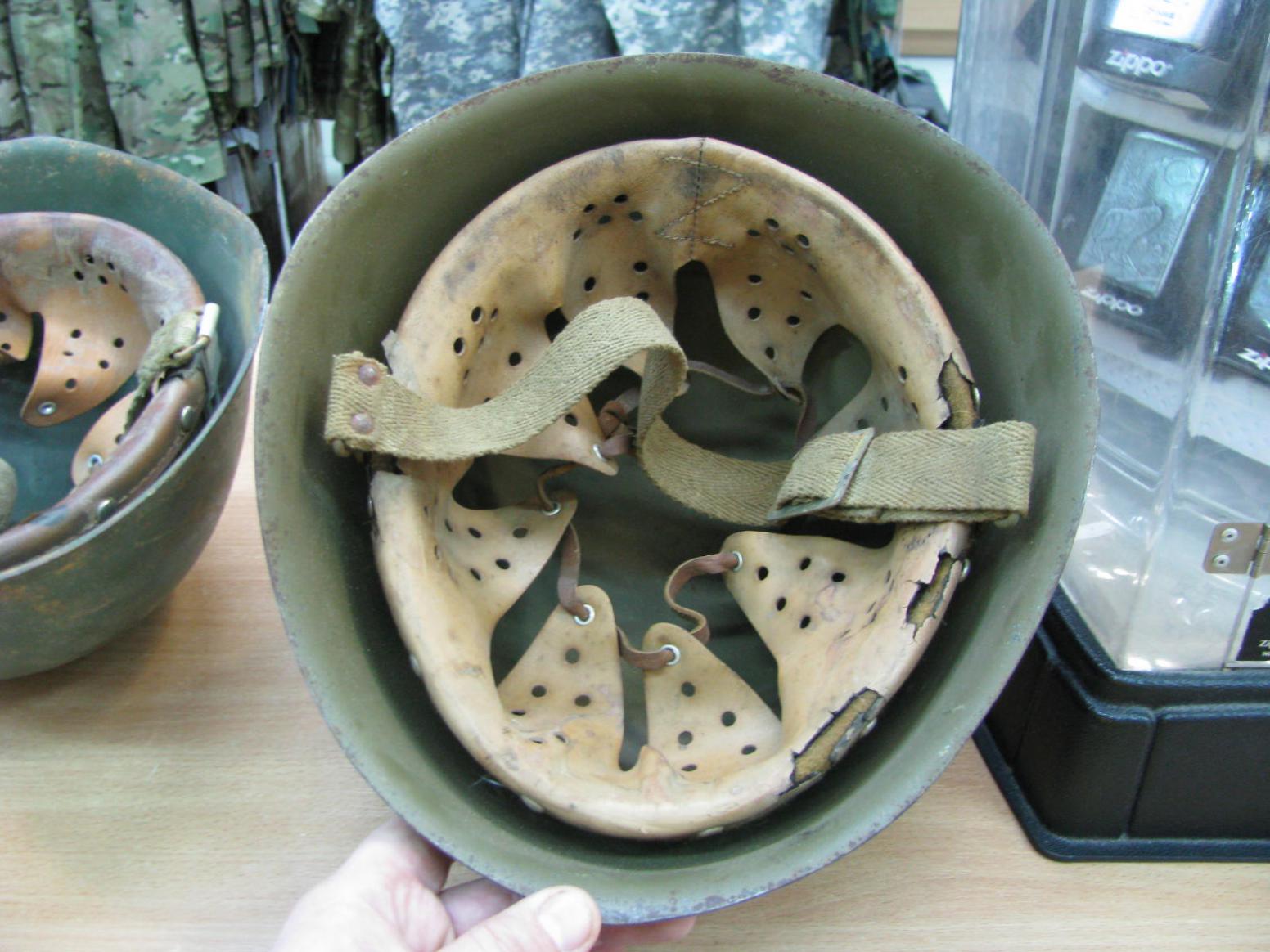

  20. FASHI
    FASHI Stabsgefreiter
    102
    Киев Украина

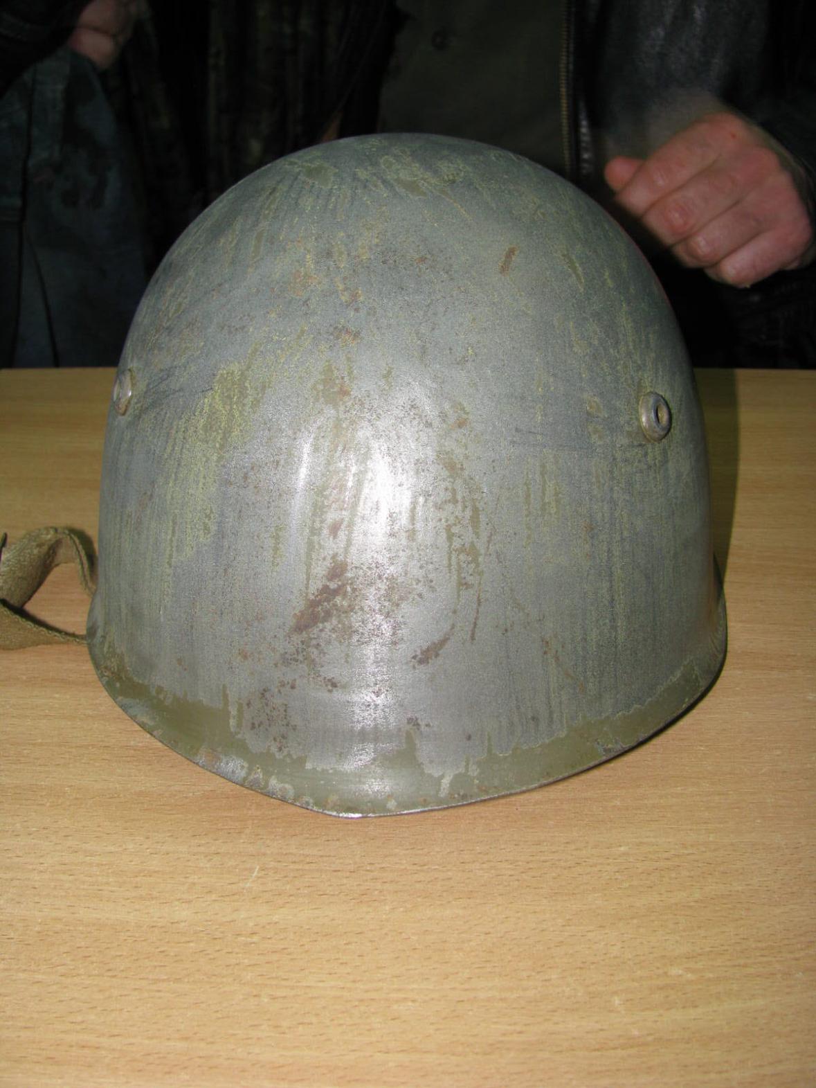

    вот процес реставрации М-33
    в таком виде получил каску

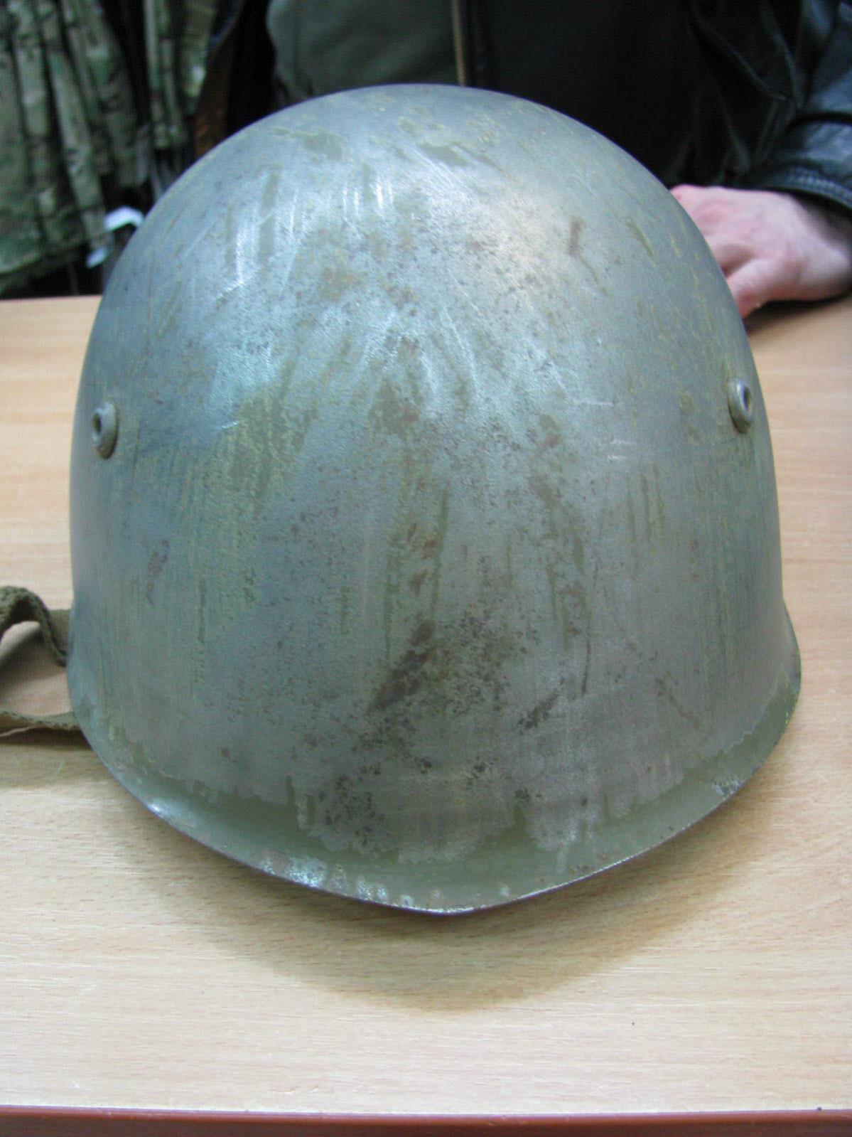

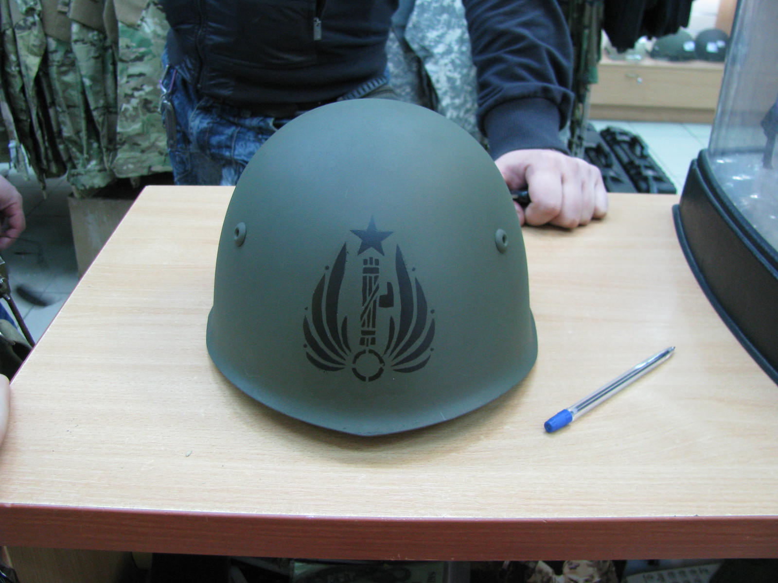

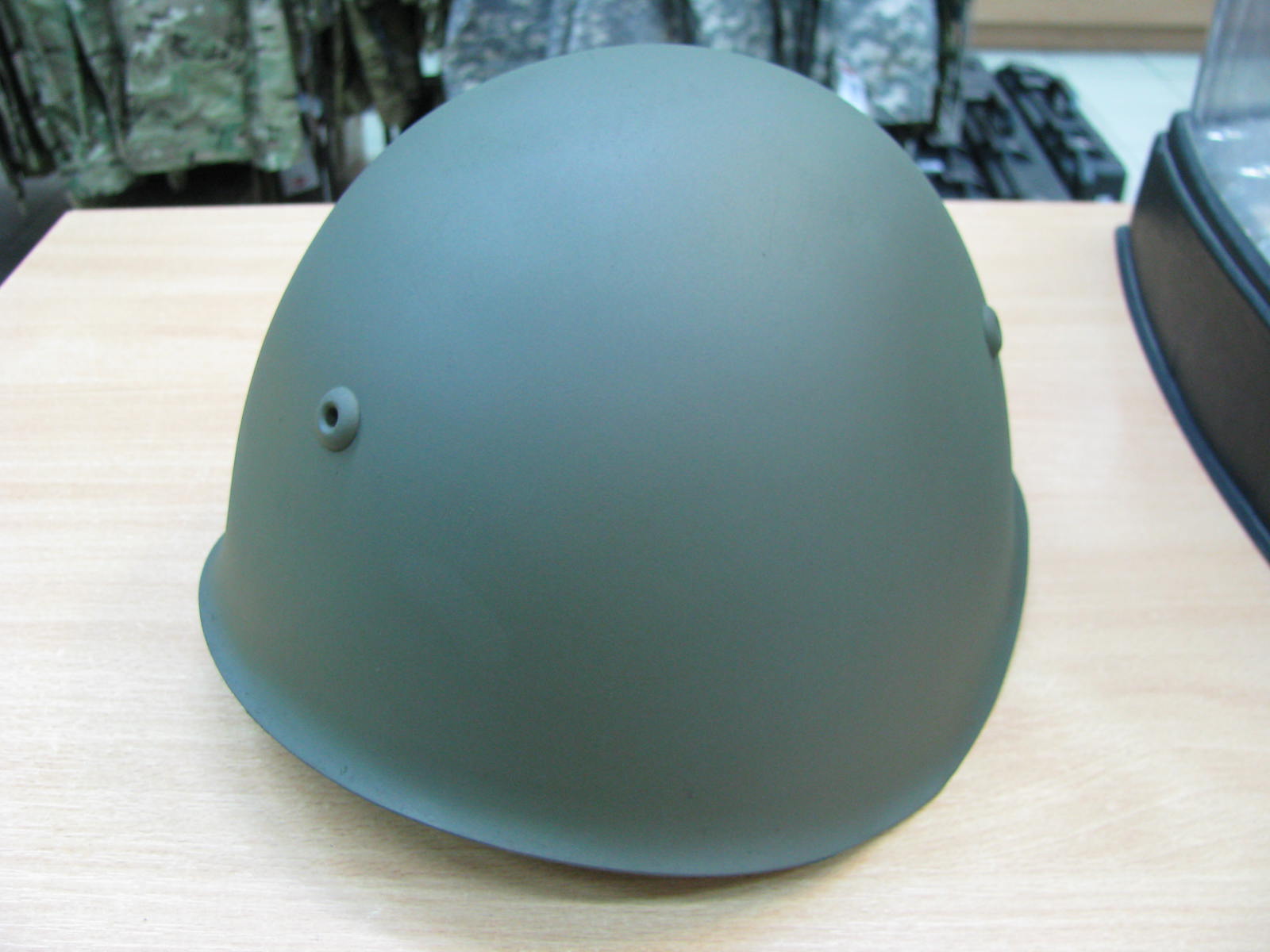

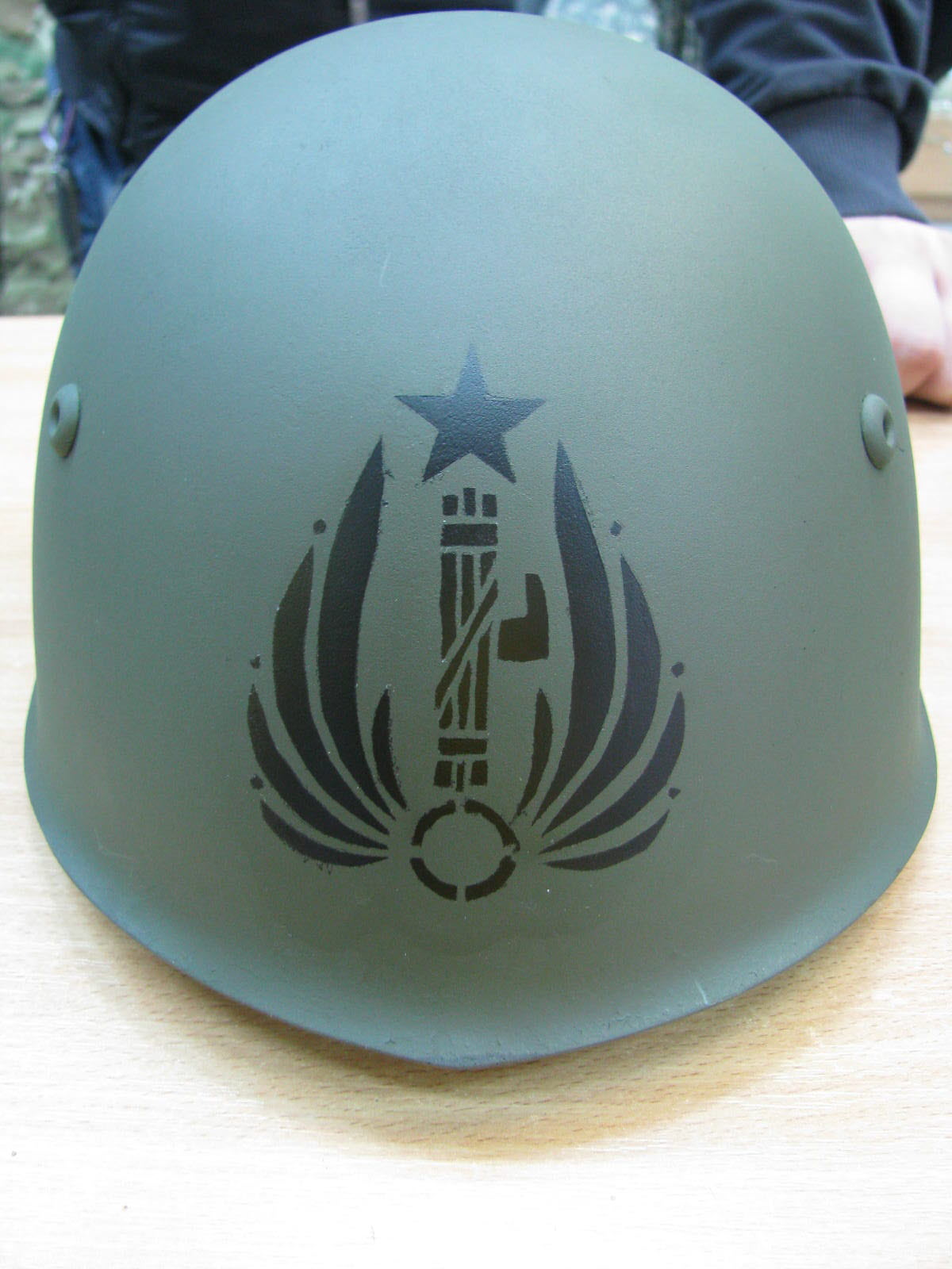

  21. FASHI
    102
    Киев Украина
    до такого вида доводим....

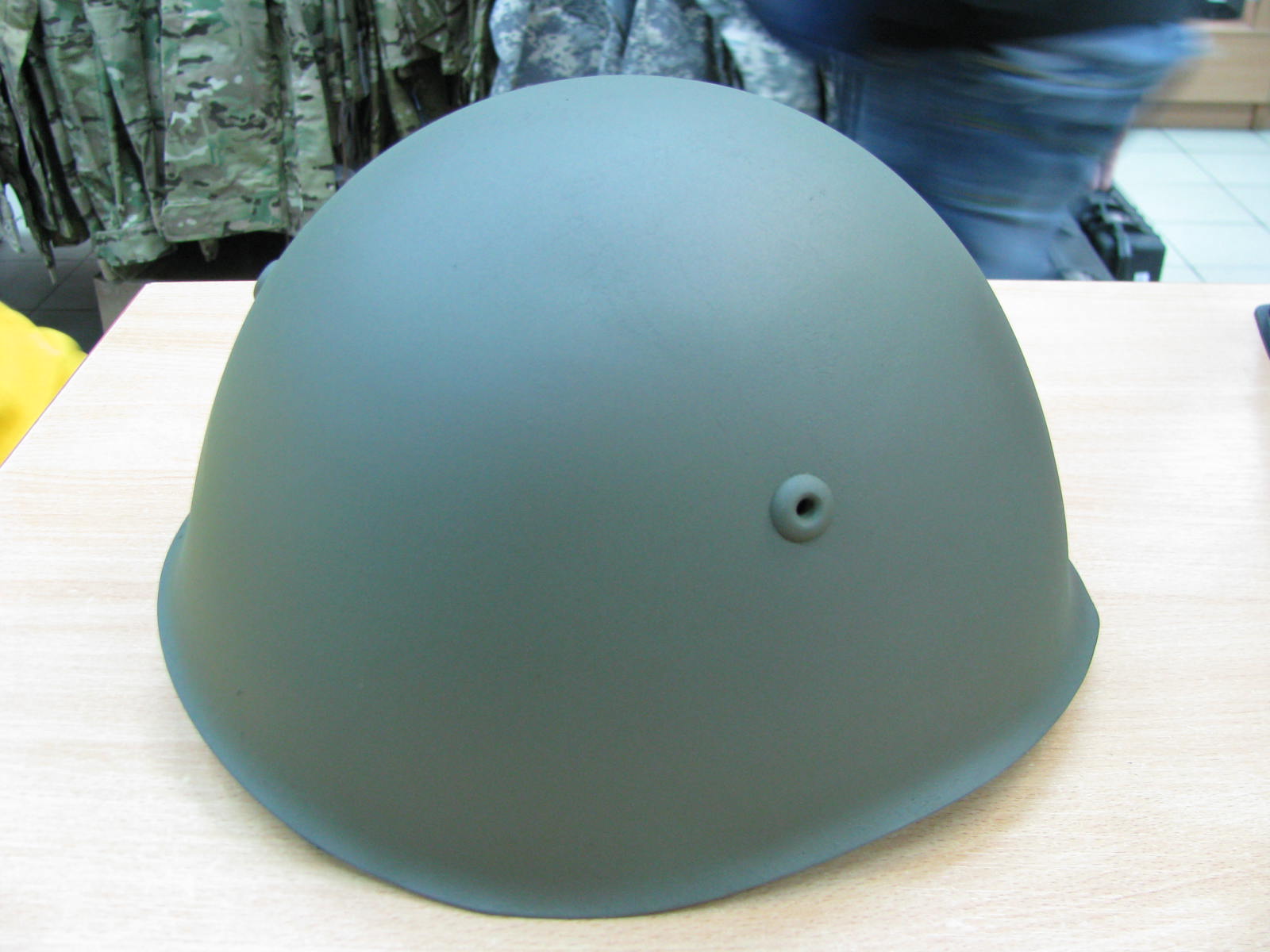

  22. FASHI
    102
    Киев Украина
    красим, наносим эмблему через трафарет и владеем антуражной касочкой да забыл еще меняем ремешок на кожаный...:D
  23. Darkfisher
    Darkfisher Moderator
    3.224
    Минск, Беларусь
    Отличная работа! Белла лаворо!
