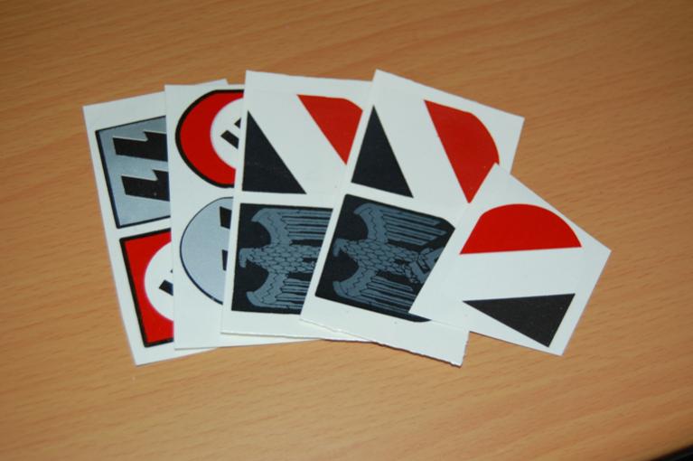

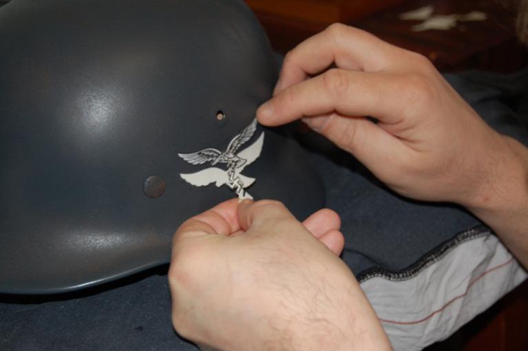

    У многих в распоряжении декали в виде переводных картинок, для тех кто никак не решится наклеить сам- данная темка (прошу не постить до окончания создания темы). С ув.

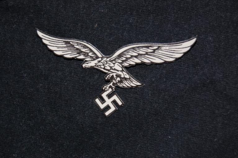

    Вырезаем декаль по контуру, по тем границам, по которым Вы хотите видеть изображение на каске. Внимательно смотрим, так как за черным контуром рисунка есть еще некоторое белое пространство, которое тоже переведется.

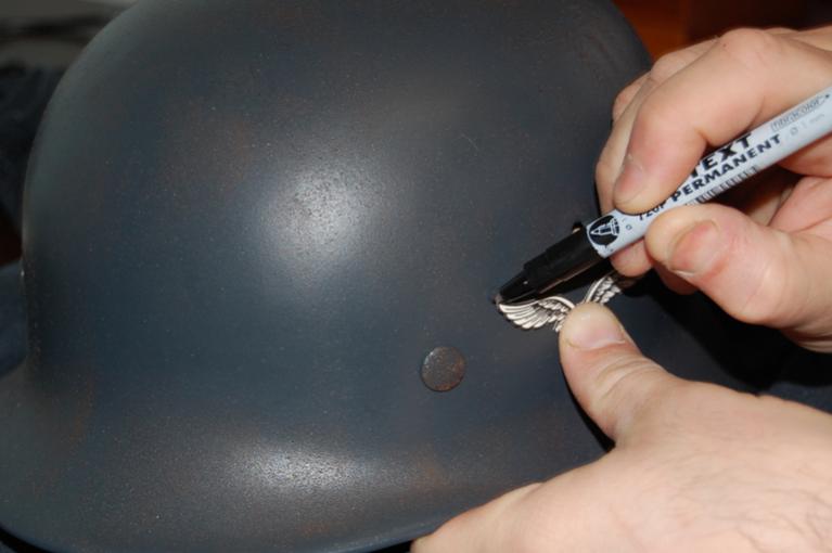

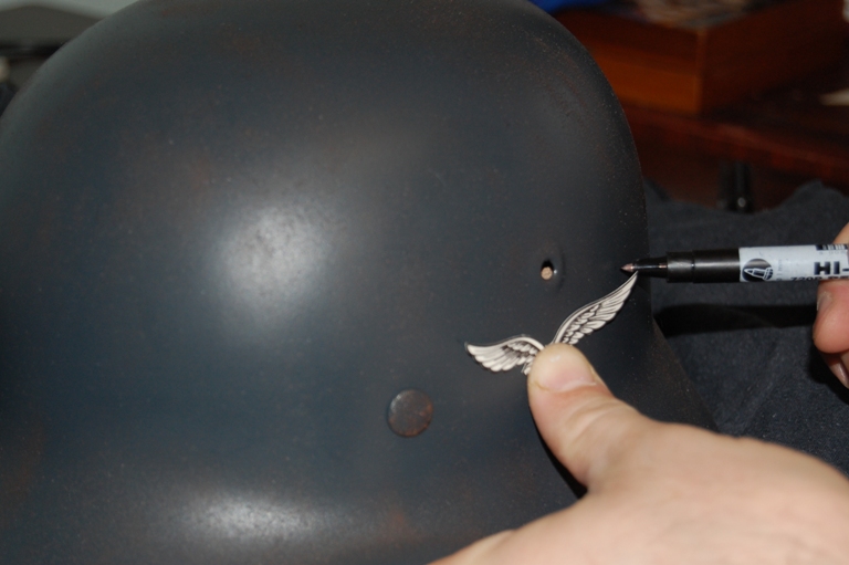

    Прислоняем сухую картинку к каске, намечаем тонким маркером две контрольные точки по которым будем клеить декаль.
    5 користувачам це сподобалось.

    Смачиваем водой "посадочное пространство". Если каска гладкая, это позволит Вам корректировать декаль на поверхности, в данном случае не очень то поюзаешь, надо попадать почти сразу, так как каска с ржавчиной, поверхность шершавая.

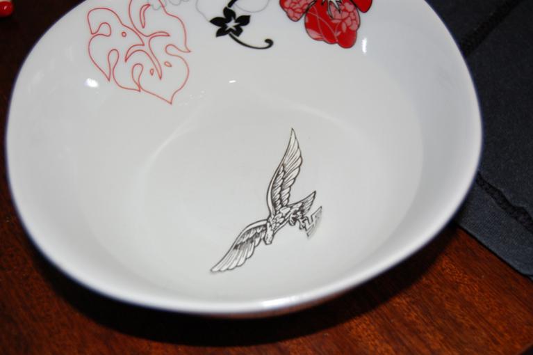

    Кидаем декаль в плошку с водой, я добавляю четверть чайной ложки уксуса 9 - ти процентного. ( для чего сказать не могу)))), так учили))). Наверное как то крепит процесс. Держим не долго- минутки в еле теплой воде хватит.

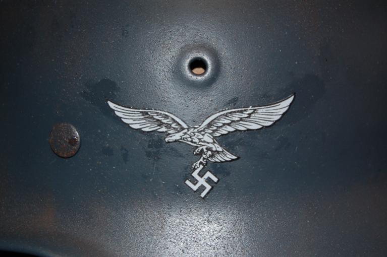

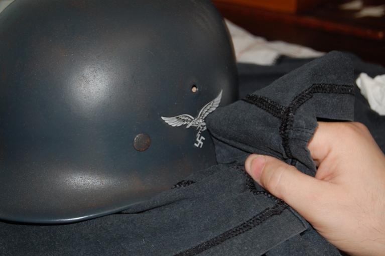

    Затем прислоняем декаль к контрольным точкам и методом смещения , наживляем декаль на каску и стягиваем с под нее подложку.

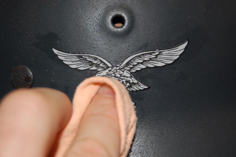

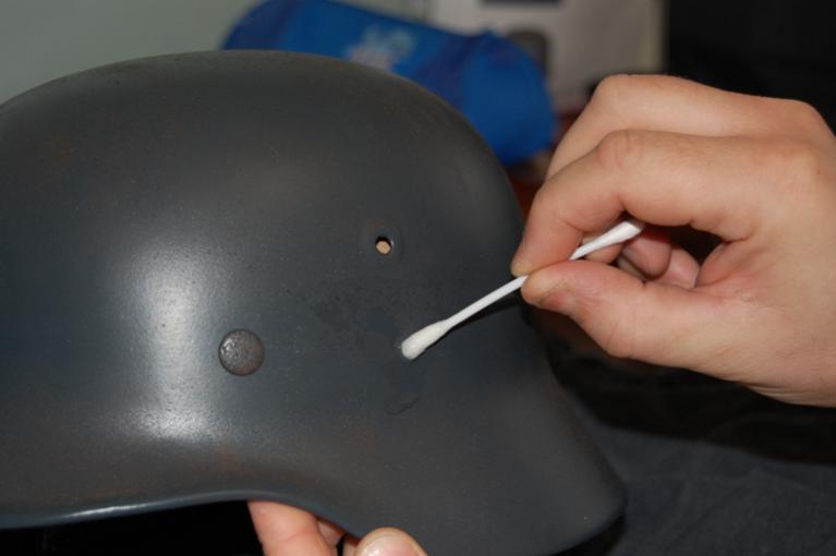

    Промокаем установленную откорректированную декаль материалом впитывающим влагу, разгоняем под ней пузырьки воздуха, помним, что декаль не резиновая, все делаем аккуратно.
    Presto, Bober Dnepr та swd подобається це.

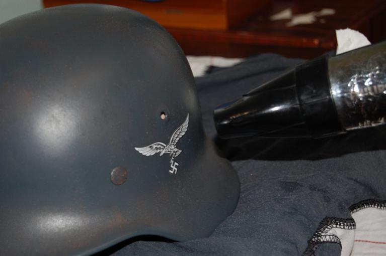

    Феном посушиваем -нагреваем декаль, пробуем на ощупь, она станет немного липковатой, но не перегревайте декаль, что бы она не пошла пузырями.
  10. Tamerlan25
    Tamerlan25 Major
    15
    26
    2.538
    Снова аккуратно промакиваем декаль тряпочкой. Готово. Далее старим-не старим- на что хватит фантазии и желания. Для тех кто купил свою первую декаль и не спал ночи перед ее поклейкой посвящается).

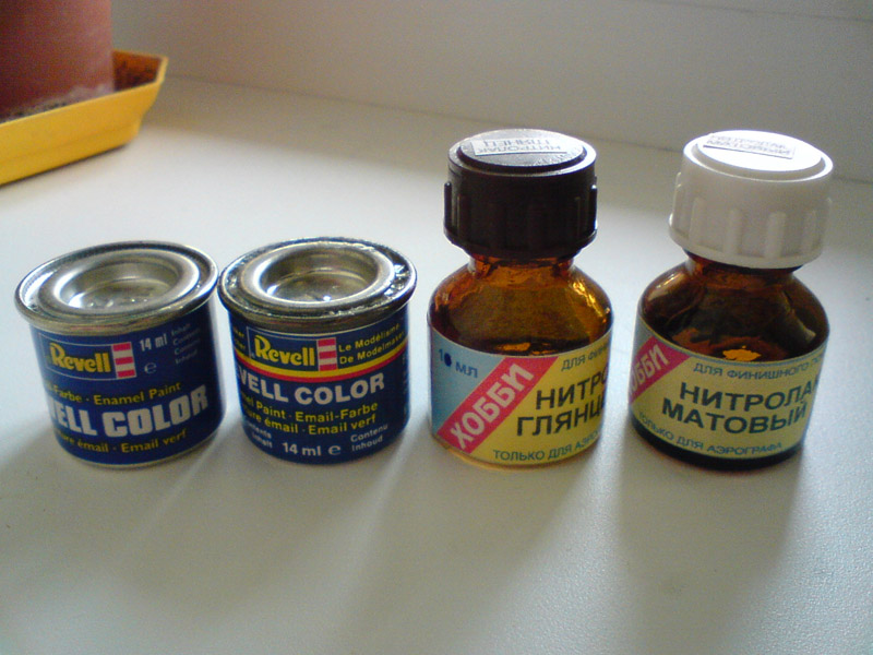

    Я перед поклейкой люфтовой декали вскрыл ее из аэрографа(можно кисточкой) лаком для моделей.После этого можно не боятся что декаль порвется при нанесении.Особенно это относится к декалям сложной формы.

    Любой безцветный автомобильный двукомпонентный нитролак вполне подойдет . Чем дороже - тем лучше. Германские хороши:smile_12:.Как по мне - матовый , глянцевый сильно блестит , не оригинально , палевно:D. Идете на авторынок покрупнее , там есть все и даже больше...

    я вскрываю матовым лаком фирмы босния
    BOSNY № 191 Flat clear acrylic

    Да любой лак для покрытия стендовых моделей.Стоит копейки.Я ревеллом вскрывал лично.Потом после наклейки сверху лаком задул всю каску и декаль соответственно,после чего она уж точно не отвалится.
