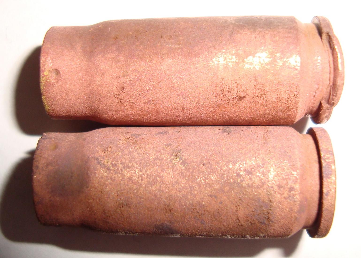

    При отстреле дулье гильзы приобретает овальную форму. В районе сужения (ближе к дульцу) отчетливо просматривается выпуклость(прим. 4-5 мм. в диам.) выдавленное изнутри гильзы. как и чем деформируется гильза от МГ-34? Интересно посмотреть патронник МГ. Может у кого есть чертеж?

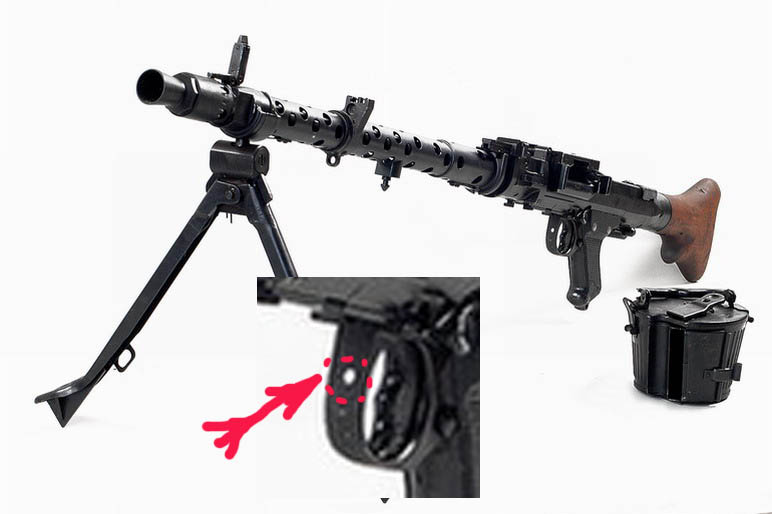

    Тока патронник там ни при чем.
    При выбросе гильза (вылетая из окна коробки) ударяется о передний торец спусковой скобы, а там - отверстие.
    Вот и получается бугорок на продольной вмятине - Характерная особенность отстрелов МГ-34 в варианте ручного пулемета....
    (извините, фотка не вставляется)

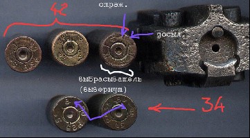

    Етот вопрос уже обсуждался,кажется в (фото 7.92) теме.Мг-42 загибает дульце овалом а мг-34 полумесяцем.

    Спасибо, но помоему Мг-34 загибает дульце овалом, а мг-42 полумесяцем. А фото покрупнее нет?

    Крупнее нет.Полумесяцем попадается в основном с маркировкой 36 по 43 год а овал с 41 по 43.Выводы напрашиваются сами.:)

    затвор то от МГ - 42! Вы павы МГ 34 - овал, МГ-42 - полумесяц!

  16. A10A
    A10A General-leutnant
    23.220
    Київ, Україна
    Вот, собственно, ответ на вопрос топикстартера.
    Остальное - дело понятное...
    З.Ы. Это отверстие имеет место НЕ ВО ВСЕХ МГ-34....

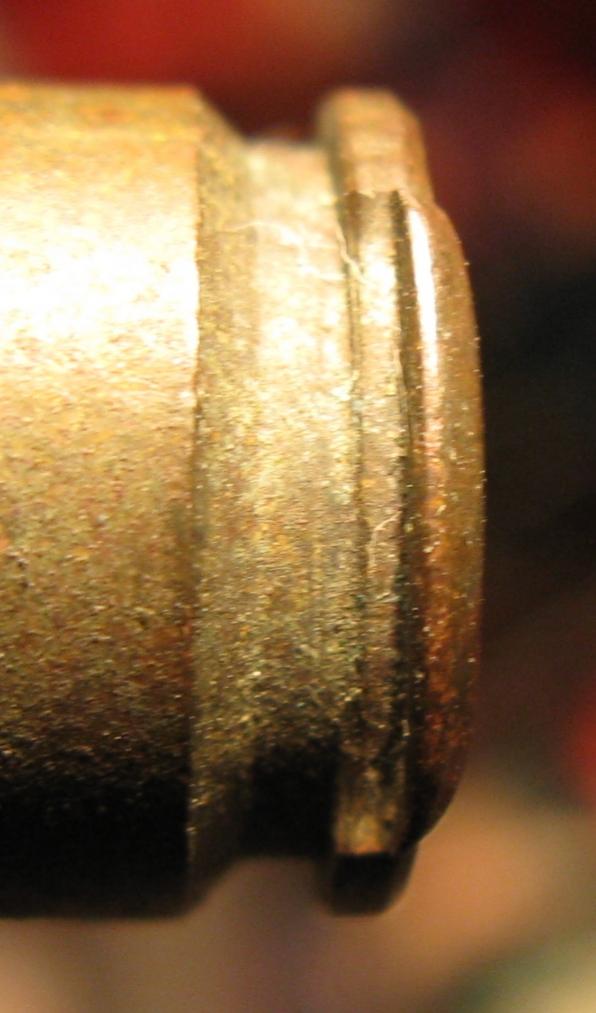

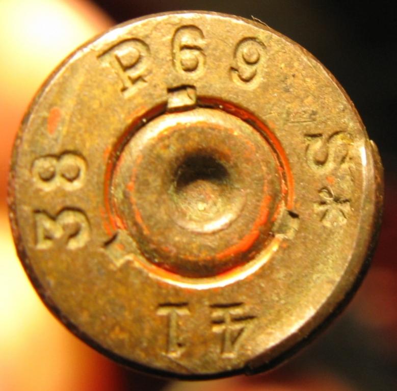

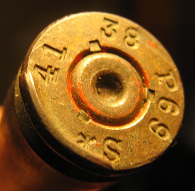

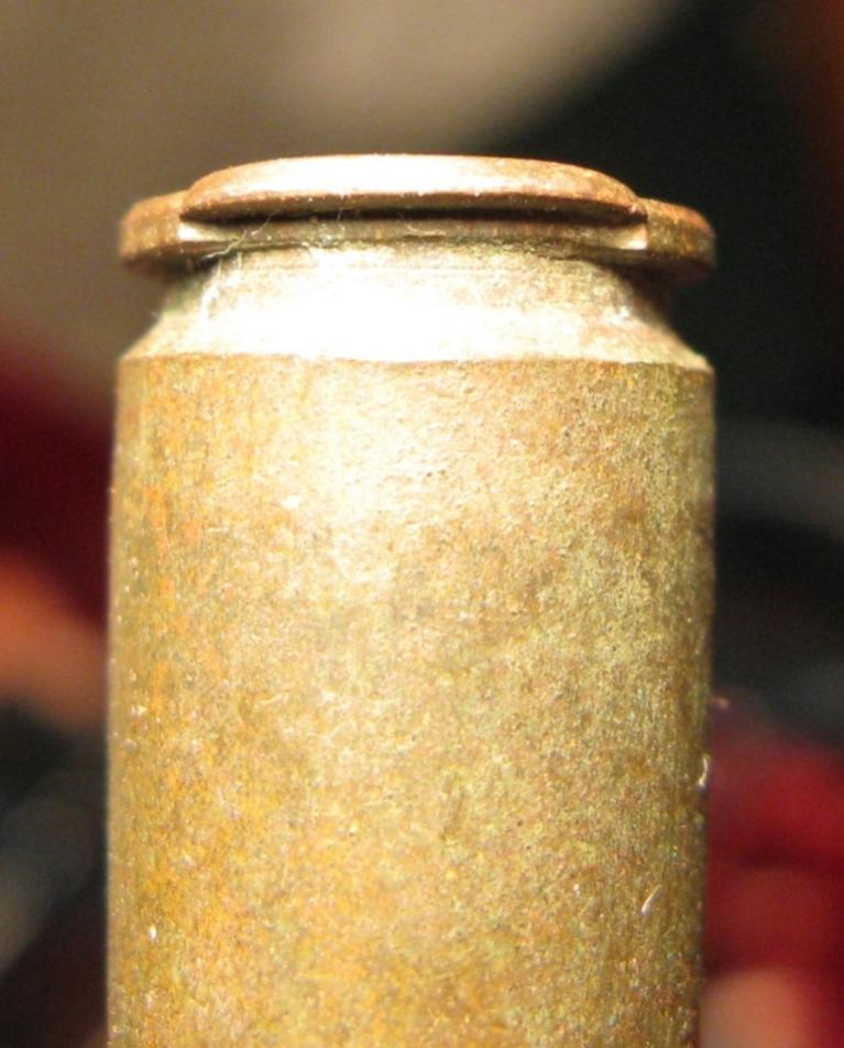

    Возможно где-то, уже обсуждалось. Но все же, что за процес оставил след на этой гильзе? Сама гильза без каких либо повреждениий, замятостей и т.п. Я думаю это связано с загрязнением патронника в К-98.
  18. Mechanik
    Mechanik Oberleutnant
    153
    247
    2.017
    Мое ИМХО что то не так с экстрактором.Т.к слишком четкий след,и к тому же почему засорение только в этом месте?

    Можливо!
    Судячи з пошкодження на гільзі, вона туго виходила з патронника (екстрактор "потягнув" латунне денце), а таке трапляється коли забруднено власне патронник чи роздуто саму гільзу. ІМНО. ;)
    ПС: трапляється, що нижню частину гільзи взагалі відриває від решти...особливо на великокаліберній зброї. ;)

    просто по какой-то причине при отпирании затвора гильза не захотела сразу выбрасываться (возможно из-за загрязнения ПАТРОНА).
    Но к 98к она не относится -это сделал красавец из поста 15....
    Могу на словах описАть процесс, позже....
    З практики - таке відбувається коли:
    1. вогонь з кулемета ведеться з макимально можливою скорострільністю.
    2. на добре змащені патрони потрапляє пил або пісок.
    3. гільзи патронів заляпані кров"ю.
    ....а також, коли завод гільз виробляє гільзи з більш пластичної латуні (ДЕЩО НЕ ТОГО СКЛАДУ - за німецьким стандартом) Див. маркування.
    P.S.Можу виставити фото аналогічного дефекту гільз того-ж виробника (але до окупації, та з-під МГ-42)

    Я сомневался в принадлежности гильзы к 98к, мне казалось, чтобы так деформировать закраину, необходима работа автоматики. Непонятно почему нет характерного для пулеметов замятия. Гильза идеально ровная.

    ....потому, что выбрасывалась она ужЕ не автоматикой, а за рукоятку....
    потомуна ней такой "нежный" следотражателя...
  23. M I H A
    M I H A Feldwebel
    694
    КИЕВ
    Да так оно и было :smile_12:, тоже поразмыслив пришел к такому выводу.
    Интересно востановить действия пулеметчика, как быстро устронялась подобная задержка при стрельбе, передернул ручку и все? Или на всякий случай меняли ленту?

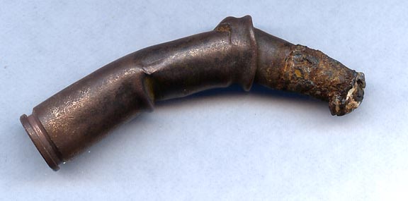

  26. A10A
    23.220
    Київ, Україна
    А как Вам такое...
    Потом расскажу, отчего и почему...
    (замечу - в тему)
