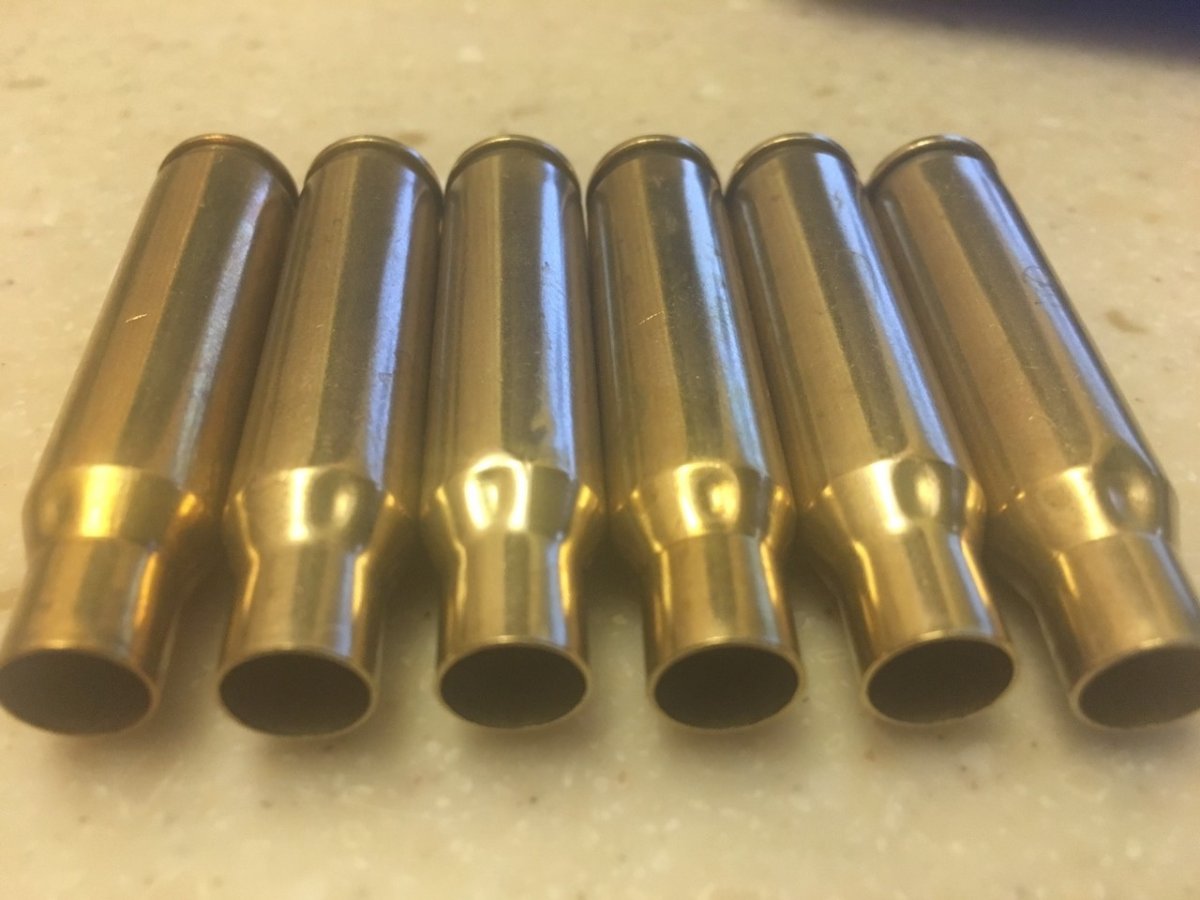

    Вітаю шановне товариство.
    Зтикнувся з проблемою при обтисканні гільз в матриці. Виникають незрозумілі деформаціі при основі шийки гільзи. Виникають цілком непередбачливо і випадково 1-2 штуки на сотню. Хто що може сказати по такому випадку??? Заздалегідь вдячний. 123123.jpg

    Смазка скорее всего

    Добрий вечір.
    Мав таку ж ситуацію, як виявилося це надлишок мастила для гільз робить таке...

    Вітаю. Це надлишок смазки. Періодично протирайте матрицю.

    І в мене на 223 таке недавно було, використовував касторку на мочалці, до того був вадзілін - проблем ніяких!)))

    Надлишок смазки
    Розберіть почистіть матрицю

    Кстати у меня было аналогичное трабло, смазка была не при чем.
    Даже на сухой матрице и гильза только скат помазан, плечи пальцем вытирал практически насухо- плечи были как граненый стакан.
    Просто матрица Реддинг слишком мала. Излишне обжимает гильзу.
    Увеличенной высоты шеллхолдер (+0,2 мм) решил проблему.
    Гильза сидит с зеркальным зазором 0,02-0,04 мм и даже удлинняться перестала.
    Все проблемы с плечами прошли.
    Но в данном случае думаю что это смазка.

    Доречі отак це виглядало

    Мажте только тело гильзы! Дульце и скат плечей не мазать! Дульце мажется только внутри. И правильно советуют: не наносите много смазки. Удачи!

    я внутри перестал смазывать давно.
    Яблоко каленое, не сотрется, усилие на ручке- пофиг, а вот смазку потом вымыть трудно. Получается разное усилие страгивания и разброс.

    После фул сайза дульце внутри чищу стальной ватой, вычищается все. Попробую не мазать.
