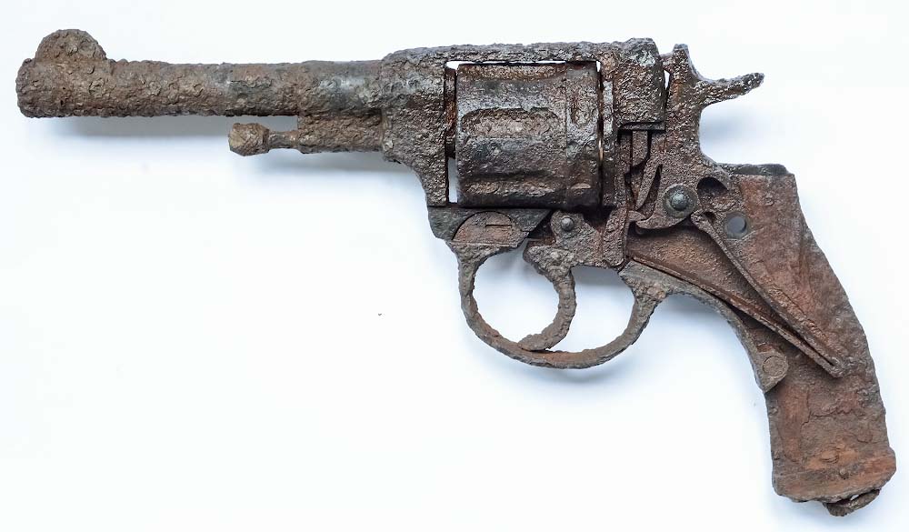

    Здравствуйте, пожалуйста подскажите: как правильно деактивировать ископаемый(сохран-неважный) наган? Спасибо, с уважением.

  3. Egger

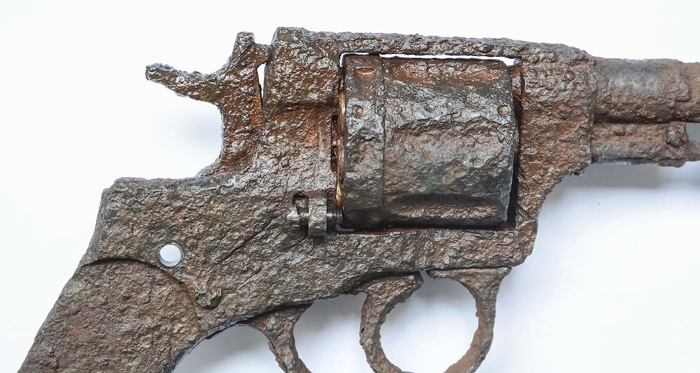

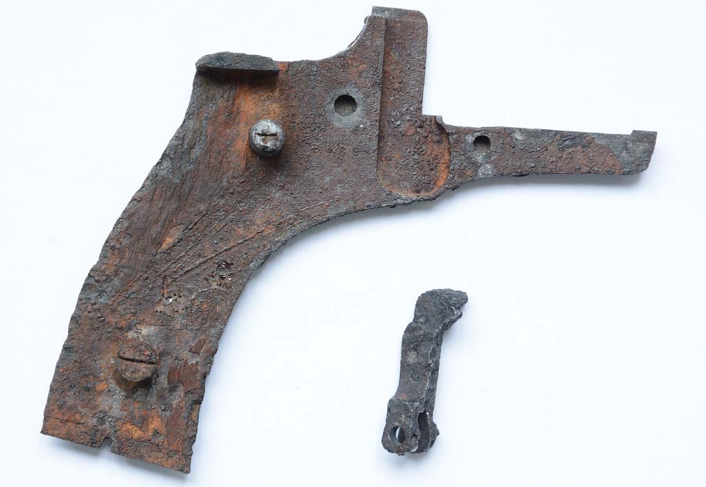

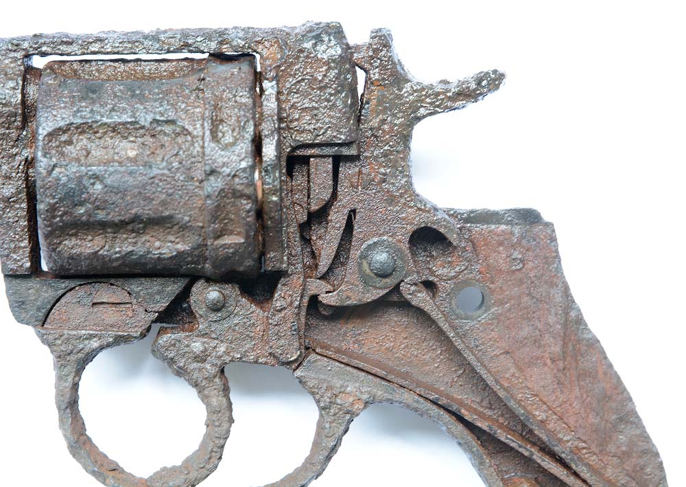

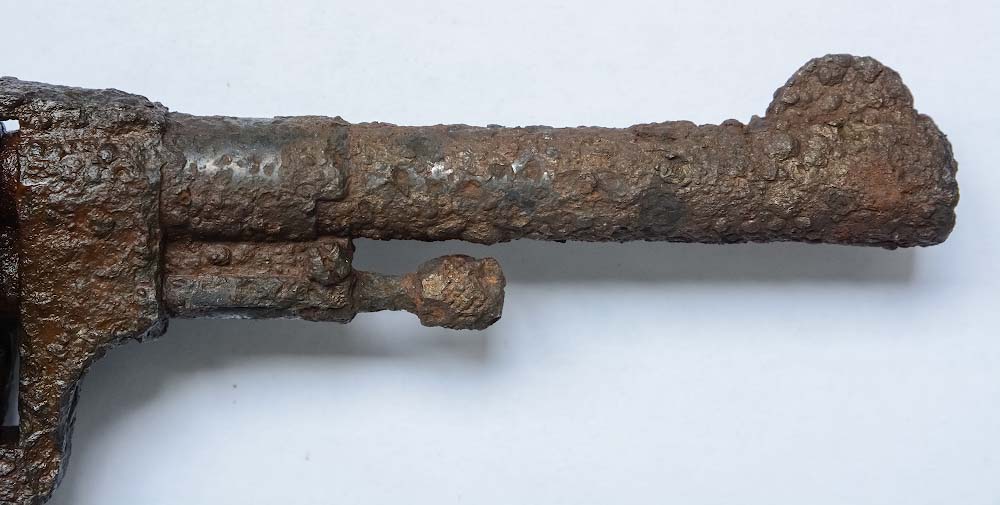

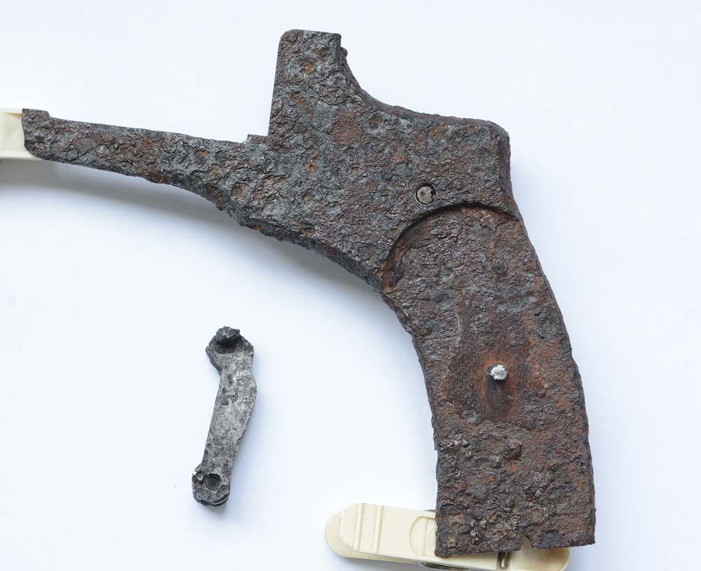

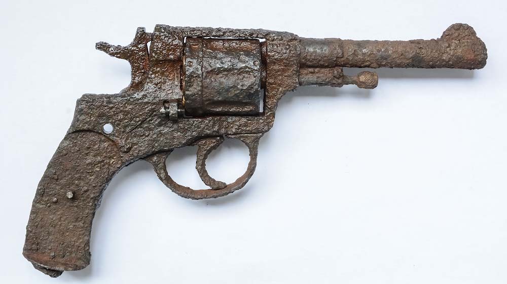

    Удалось выкрутить винты дверцы и боковины, правда шляпки не выжили, резьба на выкрученных винтах и механизм, который находился под крышкой-как новые. Не могу пока полностью отвести курок, видимо не дает спусковой крючок, приржавел. Вот что делать с деталями которые удалось снять? В плане того, что они, снаружи, сильно "покоцанные" ржой, крацовкой тереть? Спасибо.
    Сделал несколько фото. Дверцу "мучил" электролизом, почернела, кое что осыпалось, появилось клеймо в виде молоточка. На внутренней поверхности крышки обнаружился номер. Барабан по прежнему держится "намертво".
    Думаю попробовать электролиз на крышке, а потом и на всем револьвере. Как "разгрузить" барабан-ума не приложу... DSC_7157.JPG DSC_7159.JPG DSC_7158.JPG DSC_7160.JPG DSC_7161.JPG DSC_7155.JPG DSC_7156.JPG
    antykvar_2009, plotnik та tankis подобається це.

    Коллега strannik9211,поздравляю с хорошей находкой или приобретением:smile_12:.По-моему,самый дельный совет по проведению деактивации дал камрад Volynyaka.И вид сохраняется на все 100%,и все соответствует Правилам...форума.Круглая мушка и молоточек подогревают надежду ,что Ваш Наган-"царский"!!! Впрочем подтянутся эксперты и подтвердят или опровергнут мой любительский ход мысли.С ув.
    Kanik, strannik9211 та Volynyaka подобається це.

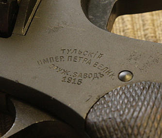

    Благодарю, крышка в процессе электролиза, уже видно клеймо(сохранилось частично), такое же как на этом фото 4140029.jpg
