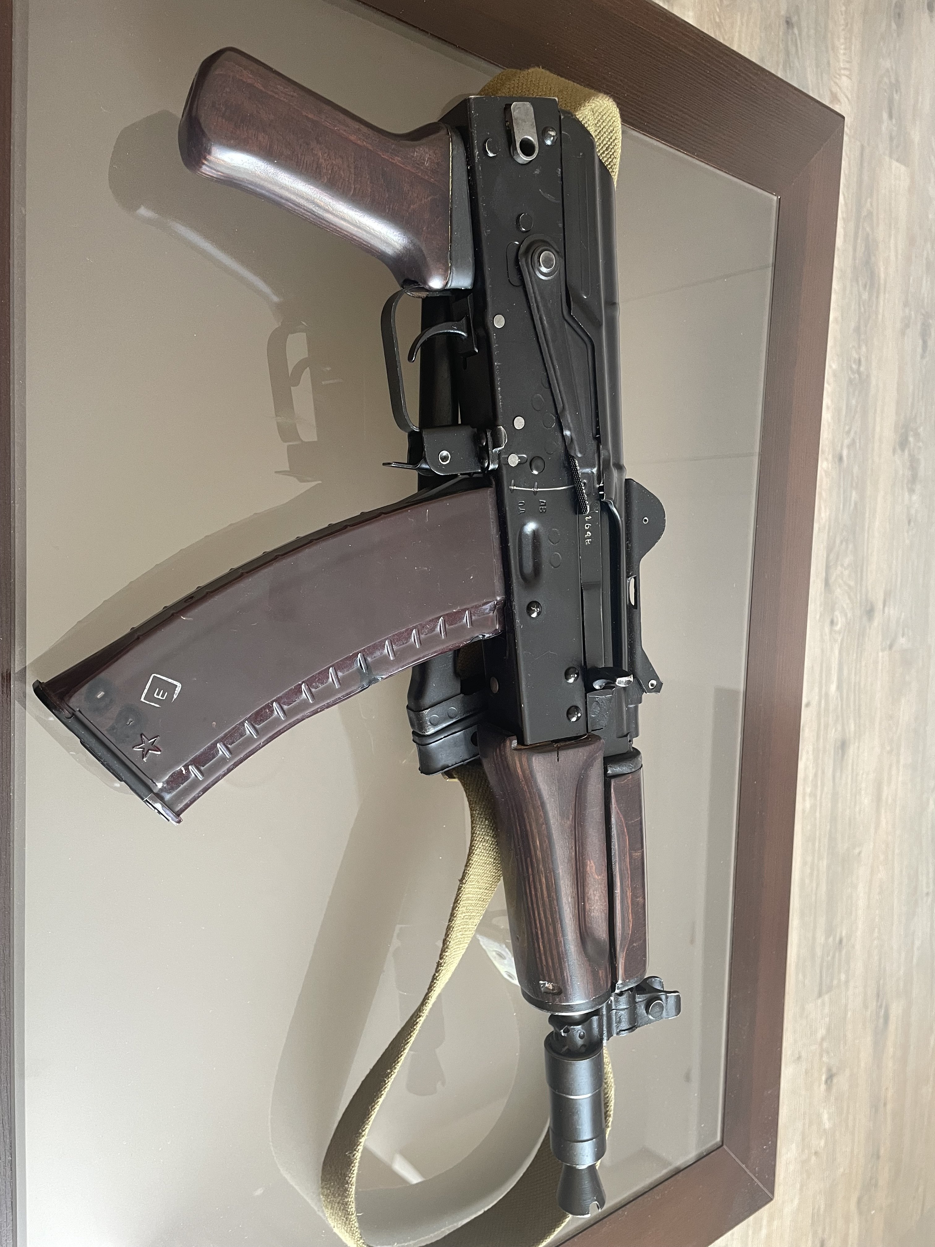

    Тоже интересно по ручке, на моем АКС74У стоит бакелитовая ручка. Такие ручки ставили на первые модели АКМ .
    akms1974 та Yuriy Grigorev подобається це.

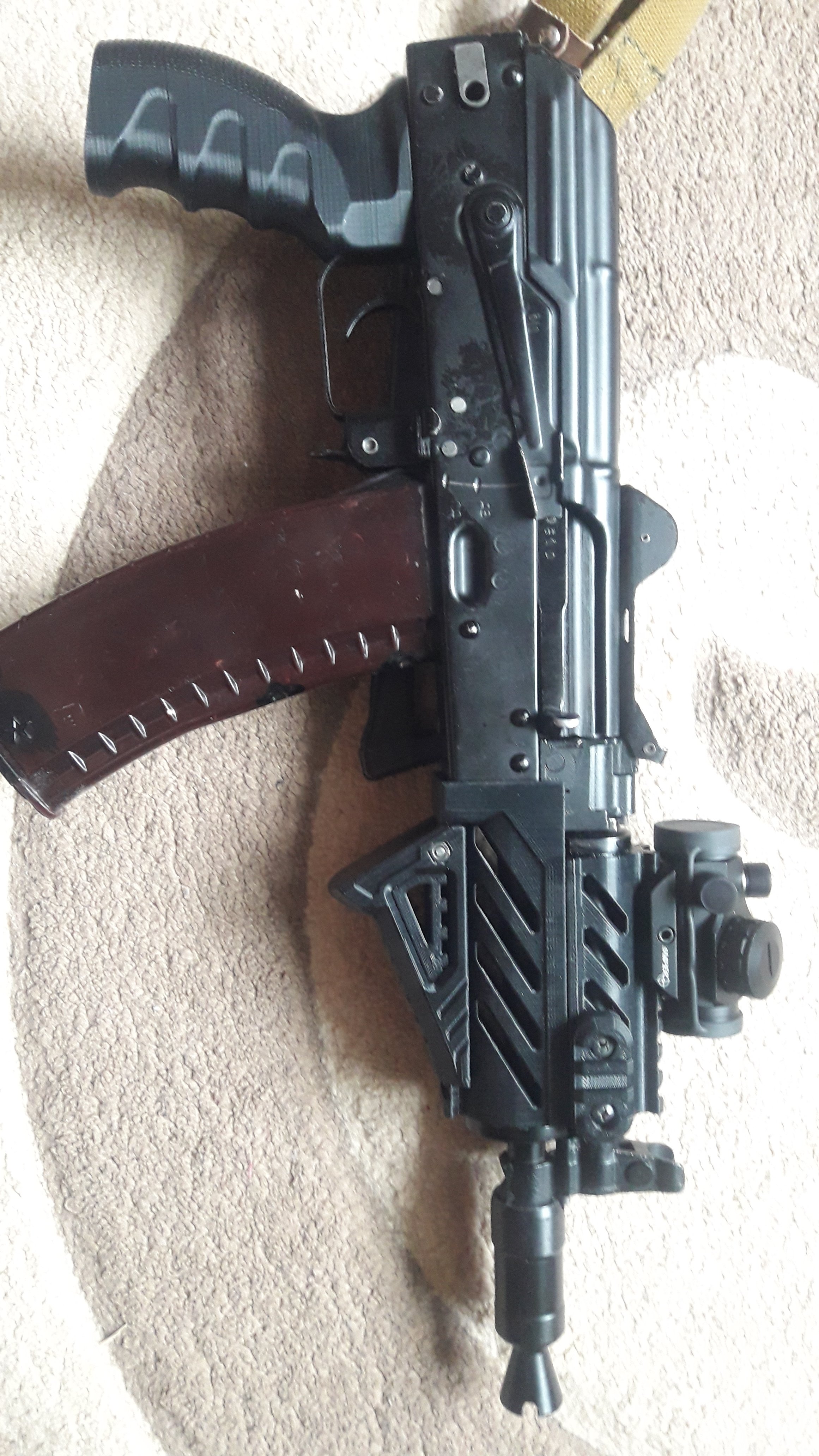

    Ручка фанера від ак 47 зробили в колір з накладками такий тюнінг.
    RoyJones, akms1974, Puaro та ще 1-му подобається це.
  18. Yuriy Grigorev

  20. balu-um
    balu-um Stabsgefreiter
    272
    Я зняв оригінальний обвіс щоб не дерти і поставив пластик, дешево і надійно

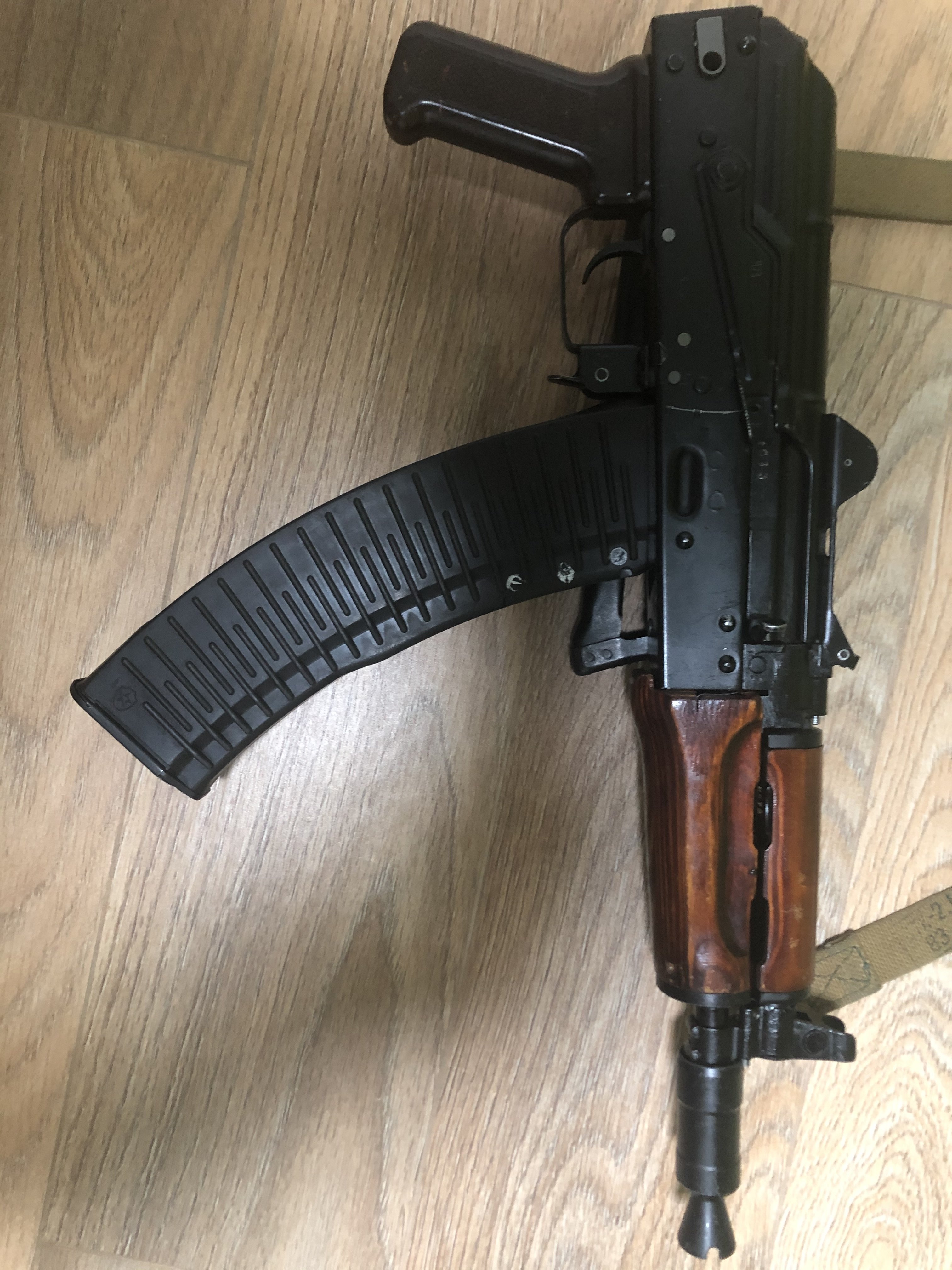

    Мне нравится мой в оригинале в таком тюне , с магазином от РПК74М.

    Є також на 45 рижі але довгі невдобно, приміряв барабанний америкос сподобалось але зараджати довго
