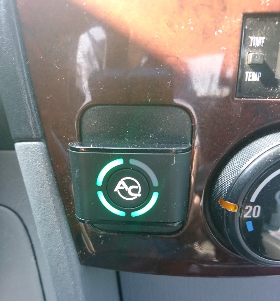

    Заметил следующую картину.
    Многократно заправлялся на заправке Маршал, всегда заправляю полный балон газа. Никогда датчик уровня газа на баллон не загорается на полную, на все деления секторов, вот как на фото.
    Выкатал весь балон газа, до момента когда авто перешел на бензин. Зправил баллон на полную на окко - датчик хоть и не сразу, а уже в пути загорелся на полную. т.е. все сектора загорелись.
    Третий вариант, оставалось около 10 л. газа с Маршала, и дозаправил на окко. В результате датчик уровня газа так и не загорелся на полный бак..
    Выкатал снова газ, заехал заправил на окко - датчик показал заправку на полный бак, загорелись все сектора.
    Почему так происходит?

    если бы был просто не долив, то дозаправив баллон на окко до полного бака, загорелась бы кнопка - балон полный., но после дозаправки до полного на окко, датчит так и не показал, что баллон полон. Выходит прав камрад Volocuga
    видать чем то бадяжат газ на маршале.
