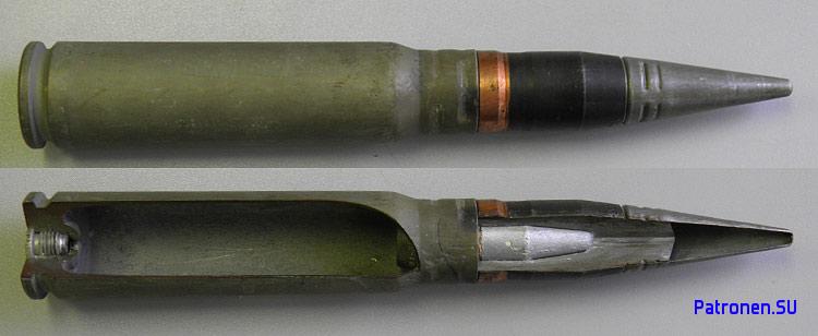

    первое, что попало под руку - тыц.

    Воткните эти бронебои носами в землю, а на трассер положите по кусочку сухого спирта или "охотничью спичку".
    Подожгите и ждите "факелов".
    После сгорания состава, подождите пока остынут.
    Почистите щеткой по металлу, смазать маслом и на полку.

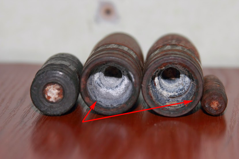

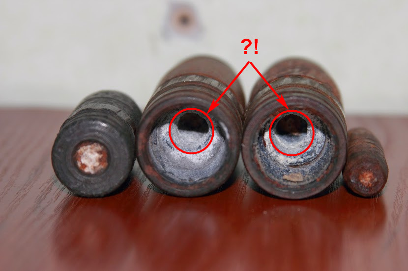

    День добрый. Raben, у меня вопрос - в 30-мм снарядах резьба внутри присутствует (интересующие места помечены стрелками)?

    Это скорее хитрый ЗУБР6, форма балистика не похожа на БР c ДА-30.

    День добрый и Вам. В этих "30" меня напрягают две вещи: отверстия (ну явно напрашивается - под КД!) и цвет (серебристо-алюминиевый) внутрянки. И Ваш второй рисунок подтверждает, что вроде бы (!?) это бронебойно-разрывной снаряд. Вот и хочу узнать - есть резьба на внутренних стенках этих снарядов или нет. Да, и что означает ЗЕЛЕНАЯ вершинка у этих "30"?
    P/S А то будет, "трассер", "выжигай, не бойся"!!!

    Внутренние стенки хорошо сохранились и там нет никаких намеков на резьбу. Колпаки не снимал, но они болтаются и по звуку напоминают пустые.

    Зеленые колпаки у мореманов. Т.е снаряд под АО-18. Трассер вживую и состоит из серебристого порошка.
