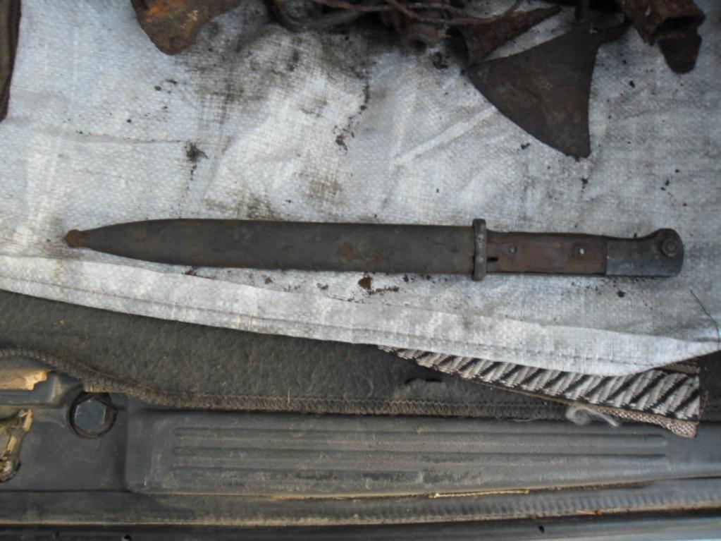

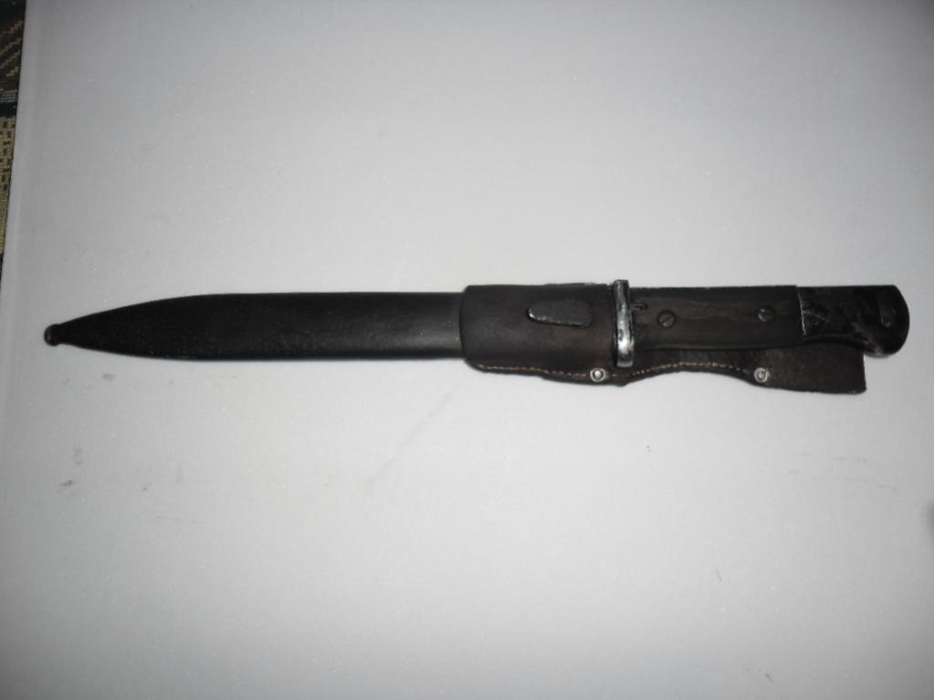

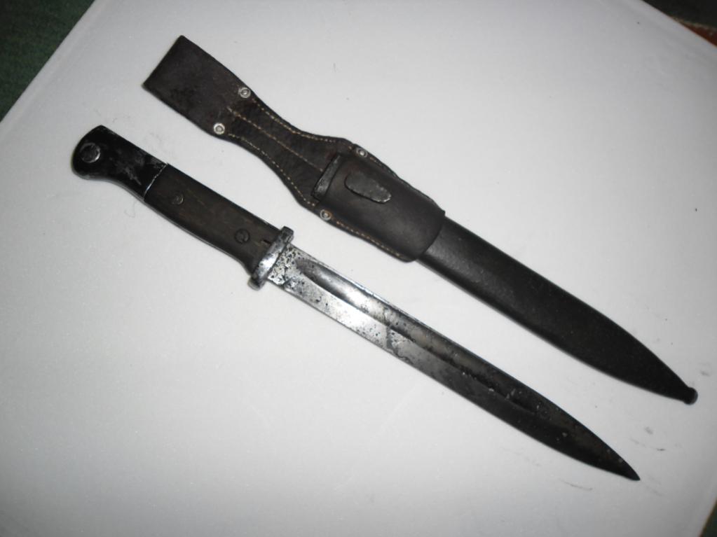

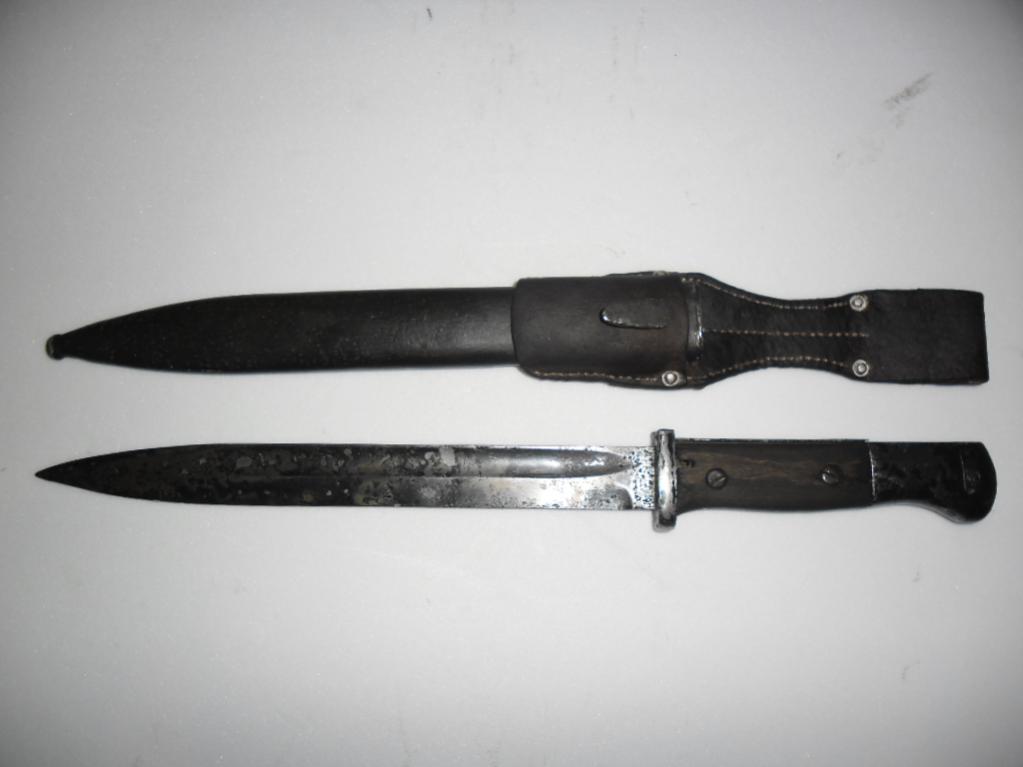

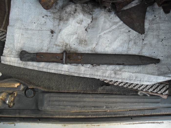

    Здравствуйте,имелся такой вот ш/н с ножнами,довольно таки бодрый,найден был давно и долго ждал своей участи(увы,за это время рассыпались родные накладки:(),т к имелась родная заточка,остатки воронения,покурив Форум,решено было отказаться от активной химии.Сначала все отмокало в растворе хоз мыла,потом керосиновая ванна,после этого штык и ножны ободрал карщеткой,отошла рыхлая ржавчина,но повылазили неприятные каверны,которые вычистил бормашиной и запаял,помельче не трогал,хотелось эффекта бэушности,бывалости.После этого,долгая и нудная шлифовка нулевкой,думалось чернота отойдет ,ан нет,как с ней поступить и если оставить как она себя поведет в будущем?

    Как для меня отличная вещь. Протереть ветошью смоченной маслом будет достаточным и не лишним.
  4. БОЛЬШОЙ ХОМЯК
    БОЛЬШОЙ ХОМЯК Stabsfeldwebel
    2.353
    Как по фото, то места пайки по цвету отличаются от остальной поверхности. Я бьі не паял, а заварил точками, в местах наиболее глубоких каверн, да и помельче тоже. А в таком виде я бьі поворонил. С уваж.
