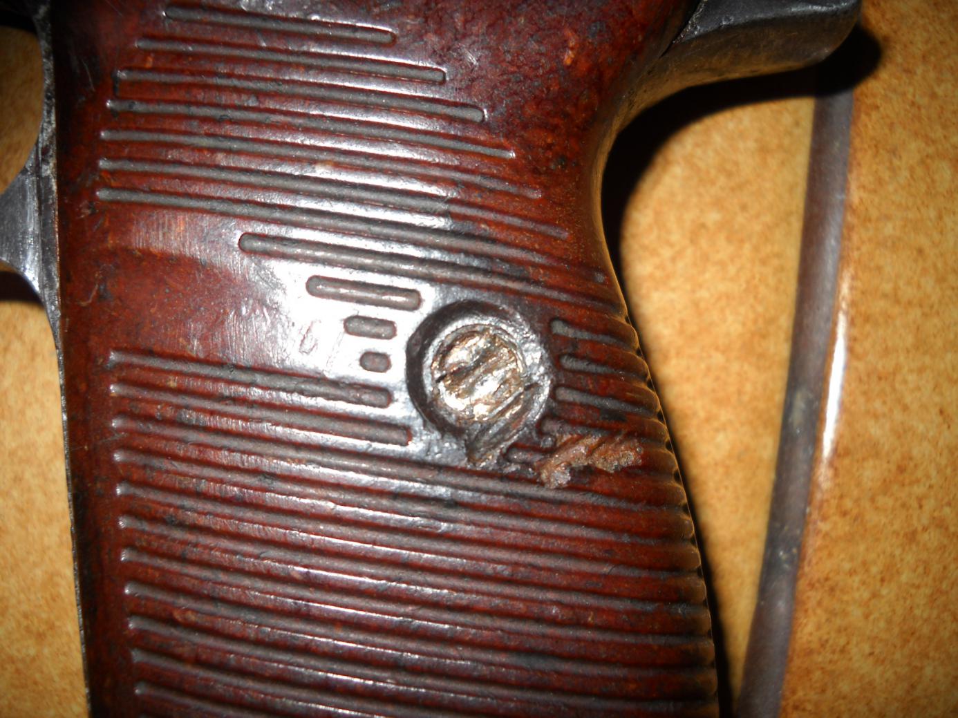

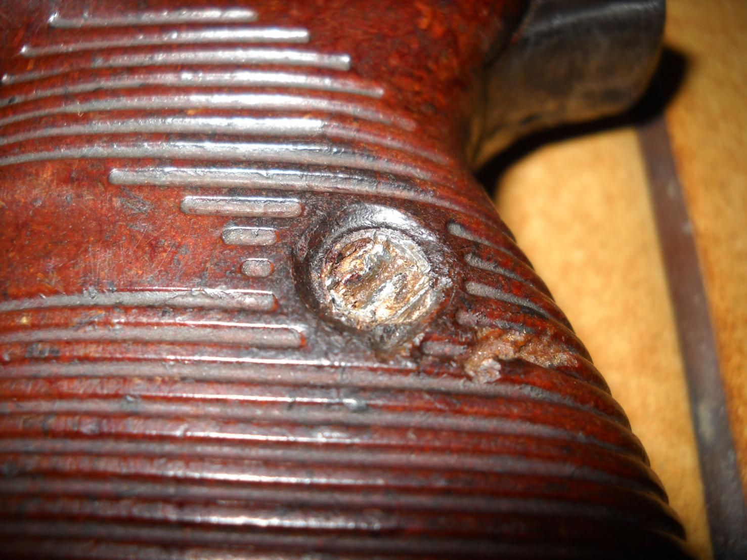

    Прошу помощи как выкрутить заржавевший винт из рукоятки,фото прилагаю,заранее спасибо.

  3. StrelokPS
    StrelokPS Oberleutnant Клуб взаимопомощи
    18
    57
    3.955
    залить вд-40...
  4. Вы его уже прилично сорвали, ИМХО остается только высверливать

    Спасибо,за советы,подскажите мне,что такое ВД-40.С ув.
  6. это как бы жидкий ключ
  7. БОЛЬШОЙ ХОМЯК
    БОЛЬШОЙ ХОМЯК Stabsfeldwebel
    2.353
    ВДшкой можно конечно попробовать, но мне кажется в етом случае нужно только вьісверливать, т.к. после ВД винт все-равно будет сидеть прочно, а отверткой уже хорошо не зацепить.

    Залить ВД-40 и чтобы постоял ночь, потом насухо вытереть, взять шуруповерт (или дрель) с идеально походящей под размер паза насадкой (отверточной), зафиксировать пистолет в чем-нибудь, дрель с насадкой очень сильно прижать к болту и пробовать плавно выкручивать. Если не поможет, высверливать. Главное не переборщить с диаметром сверла.

    Мне тоже кажется что ВД-шка не спасет.Я как то попытал выкрутить болты из штыка к 98.Так и насадку сломал и болт не выкрутил.Здесь только сверлить.Граней практически нет.Причем аккуратно,что бы не повредить саму ручку.

    Я бы попробовал следующее;сделать бортик из пластилина вокруг винта,капнуть уксуса и оставить на сутки.Потом прочистить иголкой вокруг винта(максимально удалить ржавчину).Взять дриммель,и тонкой фрезой восстановить шлиц для отвертки.Снова сделать буртик и суток на 3-4 залить ВД или керосин,каждые 12 часов меняя жидкость).Потом аккуратно простучать винты с помощью ударной отвертки и пытаться выкрутить.

    легче высверлить,меньше шансов угробить рукоять !

    уже почти угробили!!берешь маленькое(где то 2мм) остренькое сверло,на малых оборотах дрели делаеш по средине винта маленькое отверстие,потом береш сверло 4мм и сверлиш сколько потребуется.болт уже испорчен и смысла его выкручивать уже нет.удачи.
