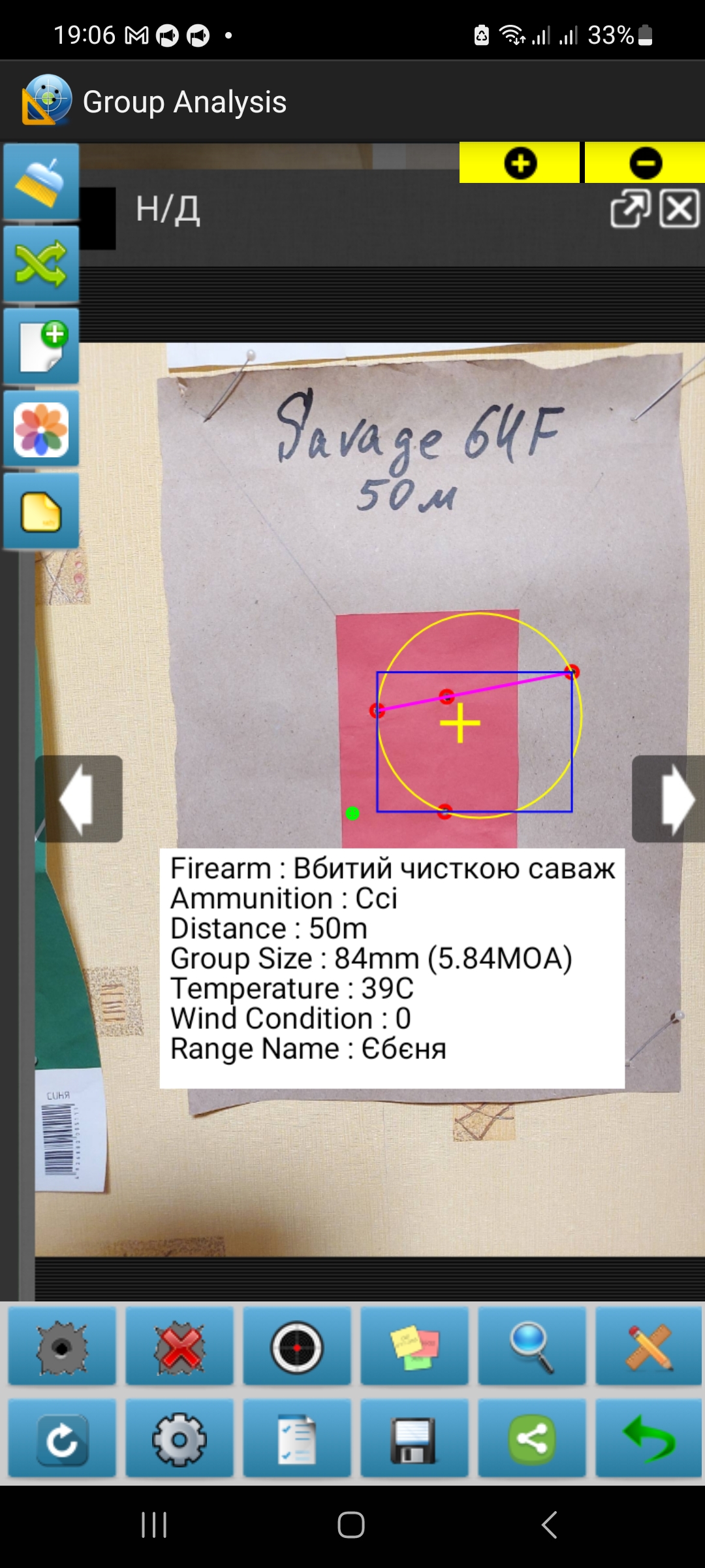

    Бла бла бла. Щось по темі сказати можете? З чізи чи з тікки стріляли? Може навідь призові місця хоча б на аматорських змаганнях займали?

    Ваші фото? Я до вас в шухляду не лазив. Тому маю повне право робити що завгодно з тим що викладено в загальний доступ.
    Я викладую це фото для того, щоб люди знали що мають справу з тим хто не вміє стріляти та поводитися зі зброєю. На фото чітко видно найкращу групу зроблено підібраним боєприпасом.
