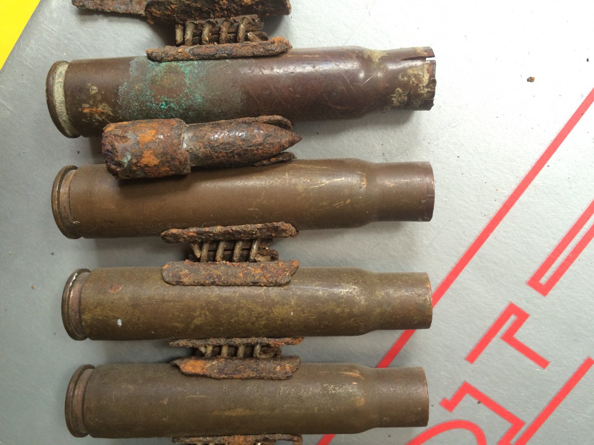

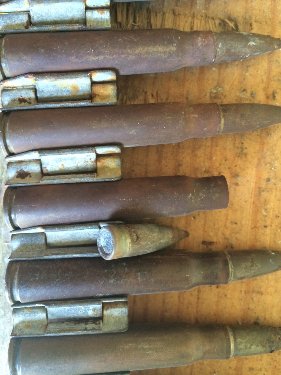

  6. Ганс Шульц
    Ганс Шульц Feldwebel
    699
    Россия Кубань
    Доброго! У меня есть с белым лаком вокруг капсюля. Пули сгнили в *****,но торчит стальной сердечник. Бронебой скорее всего.Позже дам фото. С уважением.
  7. Рихард
    Рихард Oberstleutnant
    5.186
    Одесса, Украина
    Будет фото? С УВ.
  8. Механик86
    Механик86 Stabsfeldwebel
    993
    Россия
    чехословацкий у вас наверно, а не румын
    manfredd подобається це.
  9. manfredd
    manfredd Leutnant
    24
    46
    1.888
    Украина Харьков
    Желтые кольца вокруг капсуля были на 7,92×57 Mauser 1)Зажигательная польская Z и 2)Пристрелочная чешская vz.35 Zastrelny А белое кольцо- чешская бронебойная vz.31 Pruboiny.Ждем фото клейм и макета

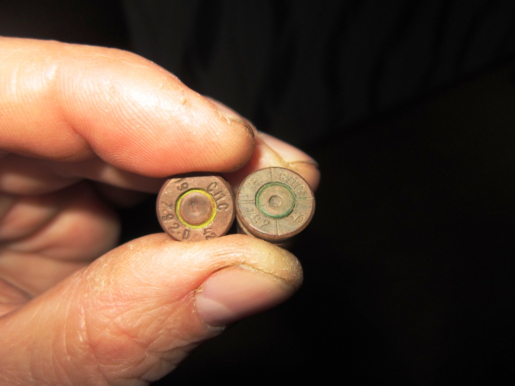

  10. Рихард
    5.186
    Одесса, Украина
    Вот вариант с желтой маркировкой - миф или реальность?
  11. Kugel
    Kugel Moderator
    1539
    2.921
    5.337
    Не миф. С жёлтой маркировкой выпускались патроны с зажигательной пулей для авиационных пулемётов. Окраска - жёлтое кольцо и жёлтый нос.
    Но вот с румынским клеймом такую окраску вижу впервые. Поздравляю.
    (Вдруг найдётся дубликат с такой же окраской - маякните, плз (обмен, продажа и т.д.) Заранее спасибо).
  12. Рихард
    5.186
    Одесса, Украина
    Мысль о авиационных боеприпасах также пришла мне в голову в связи с этой редчайшей румынской вариацией, возможно поэтому и находят такие боеприпасы исключительно редко.
    О зажигательных патронах с желтой маркировкой какой страны Вы пишите?
  13. Kugel
    Kugel Moderator
    1539
    2.921
    5.337
    О румынских пишу. Как правило, попадаются образцы, произведённые в других странах по заказу Румынии, а в данном случае видно собственное производство, что пока мне не встречалось (ни фото, ни живых образцов). С этим и поздравлял.
  14. Рихард
    5.186
    Одесса, Украина
    Теперь понятно. Увы у меня лишь один экземпляр. Если понял правильно - зажигательный боеприпас для Румынии где бы не был произведен (а кстати кто производил их для Румынии? могли бы выложить в теме фото подобных?) маркировался всегда одинаково - донце и острие пули жёлтые, верно?
  15. Ганс Шульц
    699
    Россия Кубань
    Доброго! Прошу извинить- заработался! Вот:
  16. Ганс Шульц
    699
    Россия Кубань

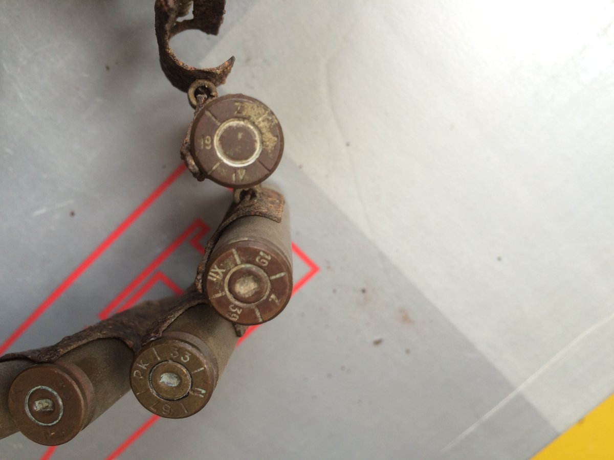

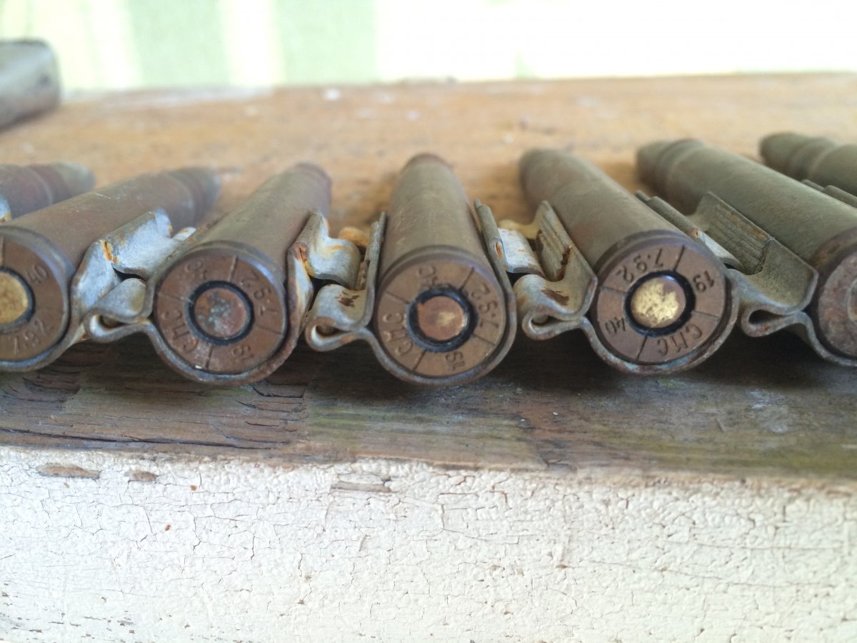

  17. Рихард
    5.186
    Одесса, Украина
    Увы - чуда не произошло! Белая маркировка, как и ожидалось, оказалась на патронах чехословацкого производства....

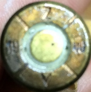

  18. manfredd
    manfredd Leutnant
    24
    46
    1.888
    Украина Харьков
    Фото плохое,но это пристрелочная чешская vz.35 Zastrelny(раскрас)
