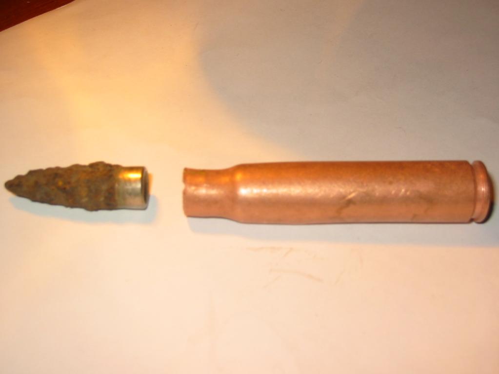

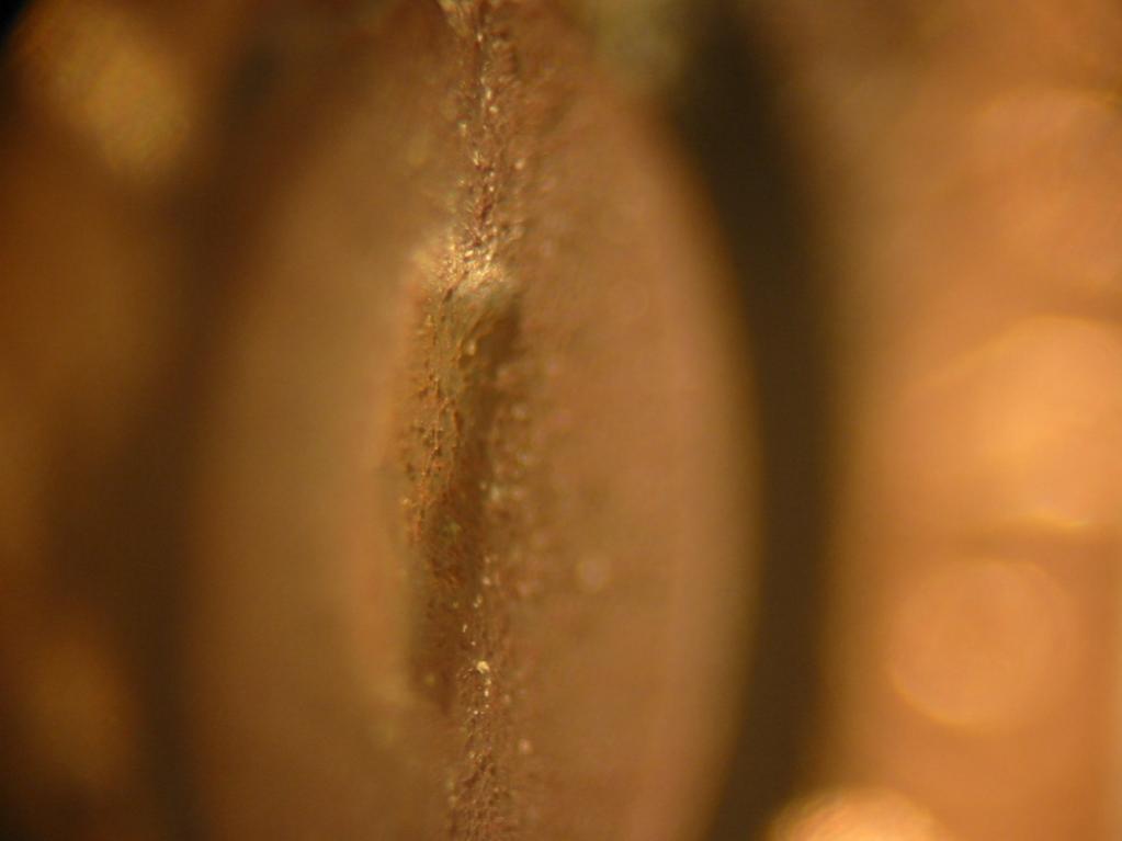

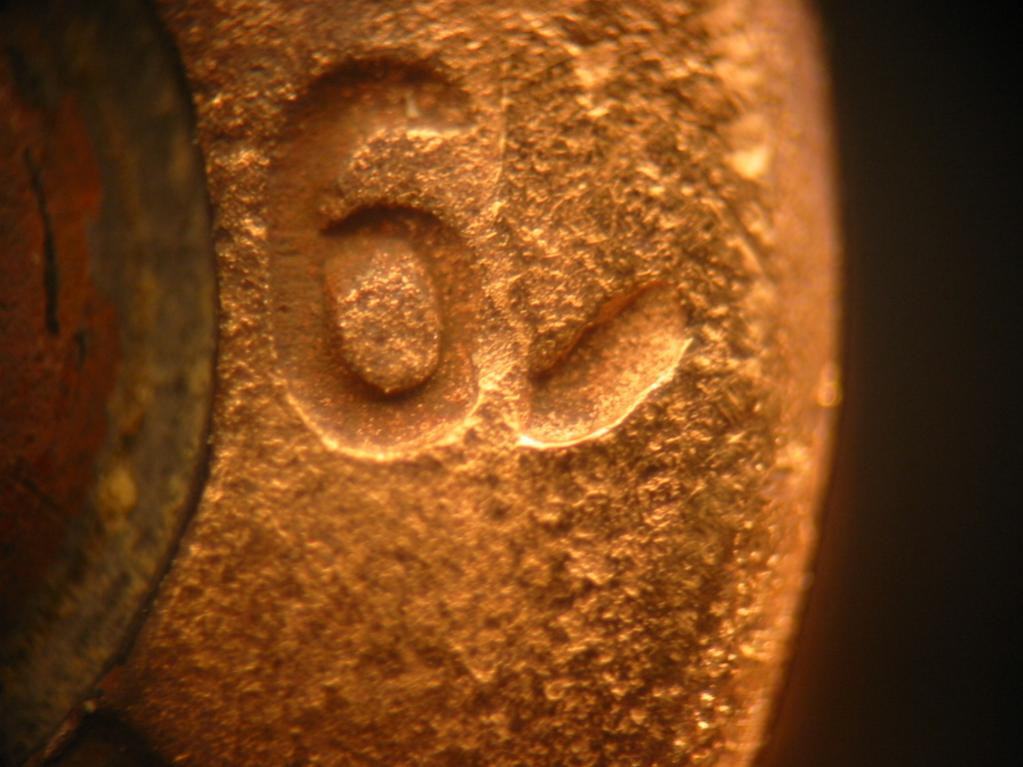

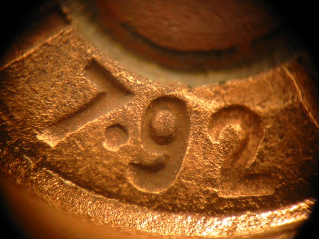

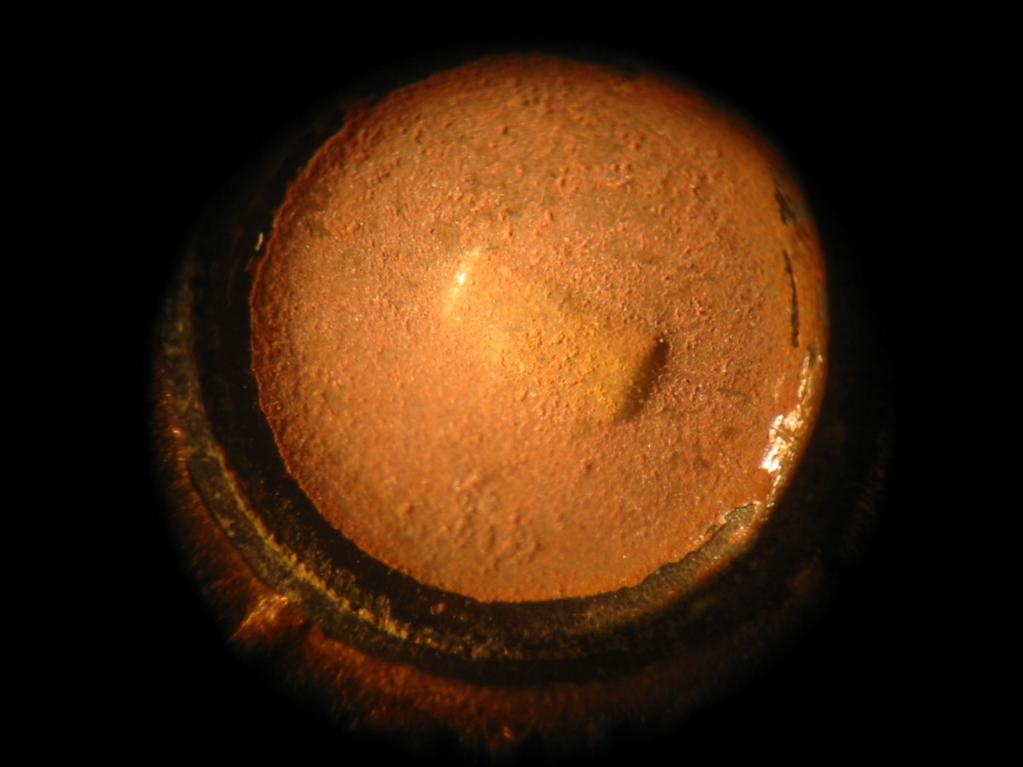

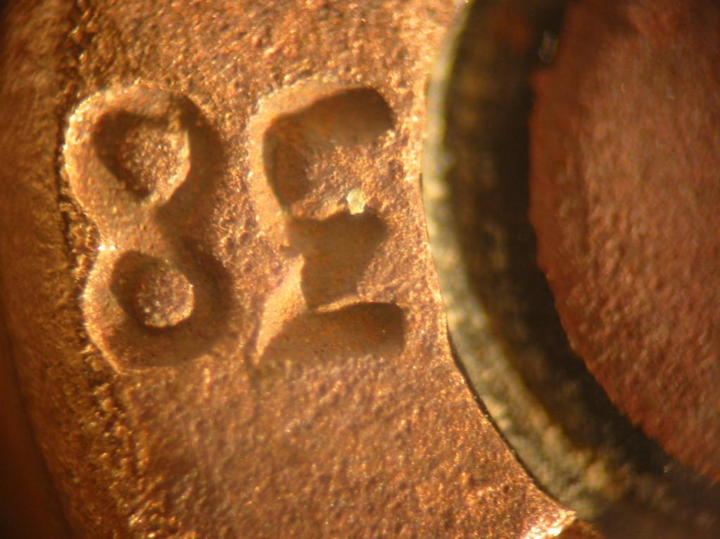

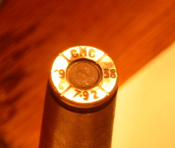

    Румыны под Одессой.
    Заурядный для здешних мест патрон, любопытно, что капсюль едва наколот прямоугольным бойком, но судя по ссыпаному мной пороху и наличию пули на своем месте- осечка или недостаточной силы удар бойка.
    Немного смекалки и из подручных средств получились фотографии почти как на баллистической экспертизе.. ;)

    стреляли из пулемёта ZB! ну слишком детальные снимки!видно первый выход с новым приобретённым прибором ?
  5. !ь тапоК
    !ь тапоК Stabsgefreiter
    734
    Если не секрет , это фотографии с помощью зеркала и оптики какойто ( Ну всмысле бинокля или чегото таково ) ????
  6. un-one
    un-one Stabsgefreiter
    215
    Одесса, Украина
    Да, первый выход, первые находки. Пока интересно- изучаю предельно внимательно. Не знаком с устройством названного тобой пулемета, скажи пожалуйста, что пришлось сделать румыну после осечки? Передернуть затвор вручную?
  7. un-one
    215
    Одесса, Украина
    Ты почти прав, чудеса акробатики с разобраным любительским телескопом (точнее тубусом от него + приставленный в упор стареньким 2-х м.пиксельным Canon'ом)
    Скоро заберу микроскоп (х20,х40,х80), фотографии будут более детальные.. :smile_6:

    Спасибо! Просто на всех остальных гильзах очень характерная, глубокая, прямоугольная вмятина от бойка, а здесь едва заметная, так я собственно и тему создал, чтобы понять, что привело к осечке.
    Предположим стрельба шла в автоматическом режиме, патрон был в середине магазина, когда произошла осечка боец передернул затвор вручную, патрон выпал. Это понятно.
    В описании пулемета сказано, что взводится УСМ газовым поршнем, механизм снабжен газовым регулятором, имеющим 4 позиции. Если я правильно понимю, им как раз и регулируют в автоматической стрельбе расстояние отвода ударника для следующего патрона, тем более что фиксируется затвор перекосом (а это значит сила удара может плавать от и до, в зависимости от выхлопа предыдущего патрона).
    Вывод: более короткий ход ударника -> больше скорострельность стрельбы из пулемета в режиме автомат, но вероятность осечки также возрастает. А может просто УСМ засраный от боя был, уж больно легко наколот капсюль..
