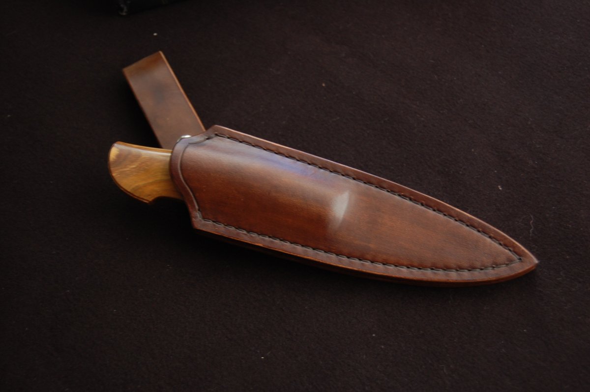

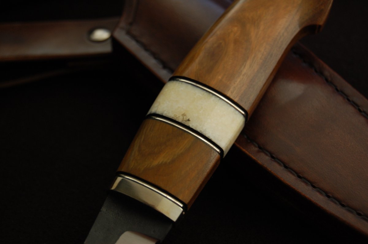

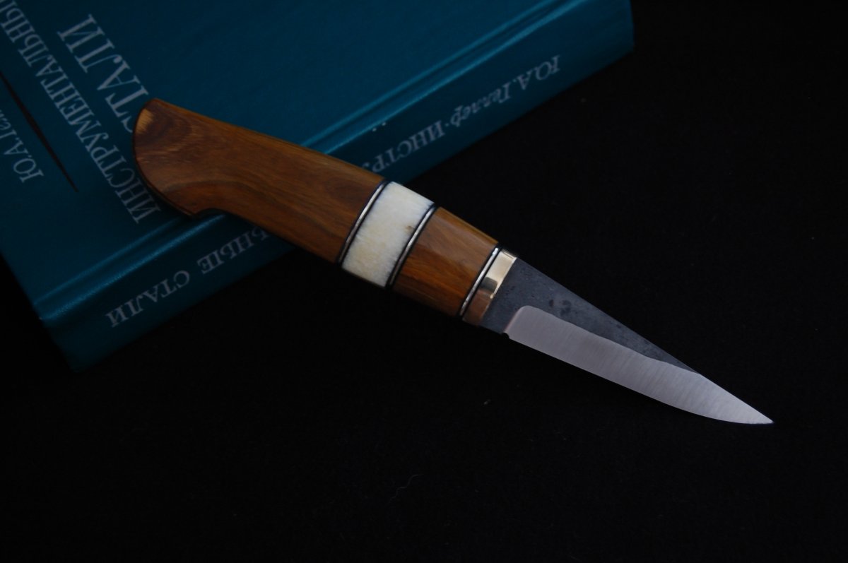

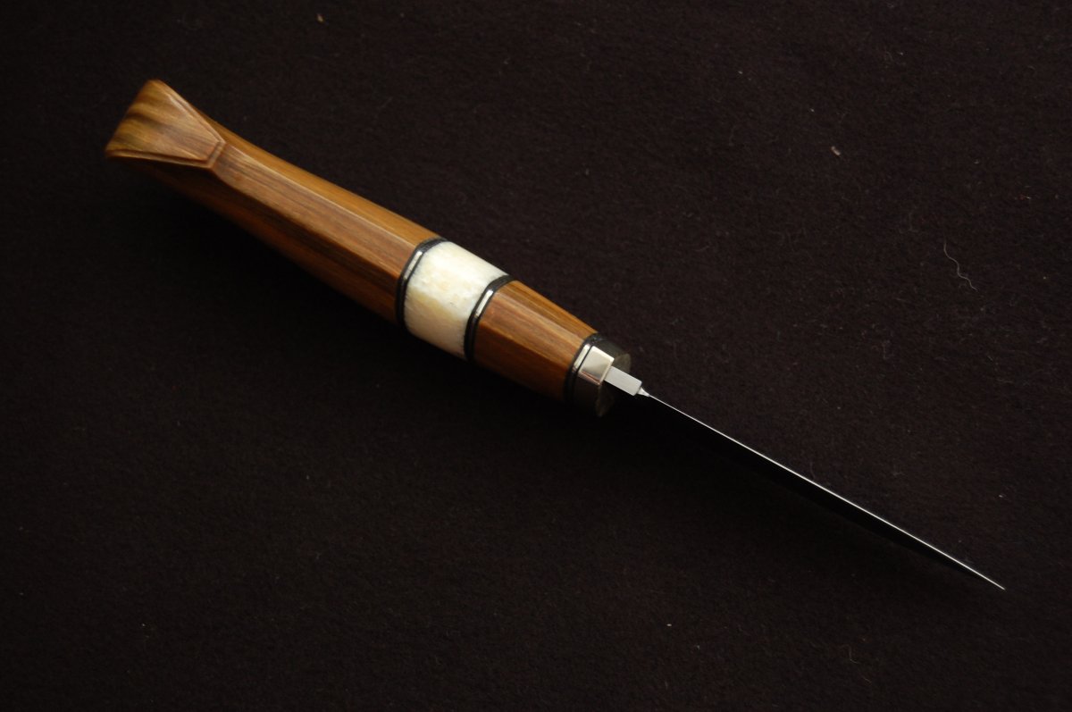

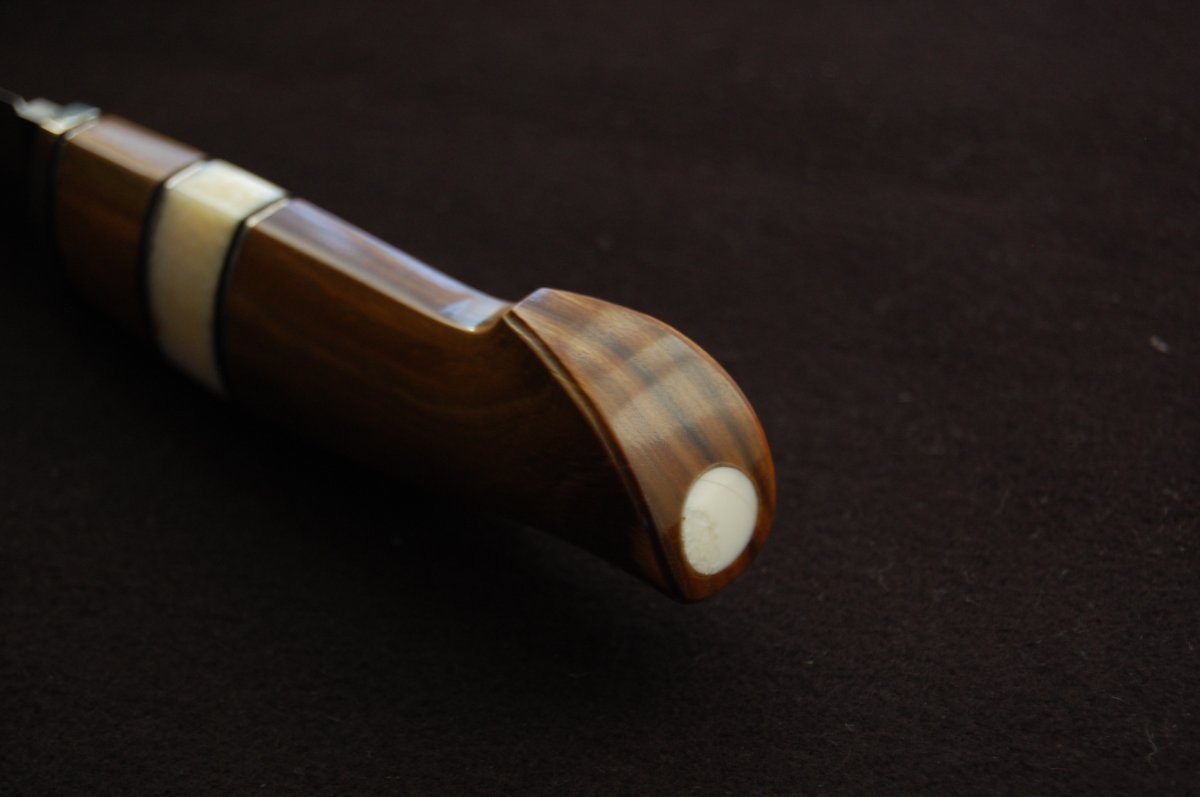

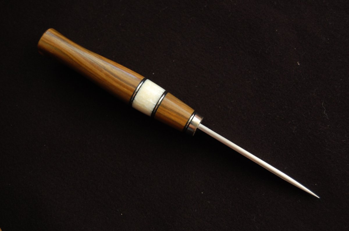

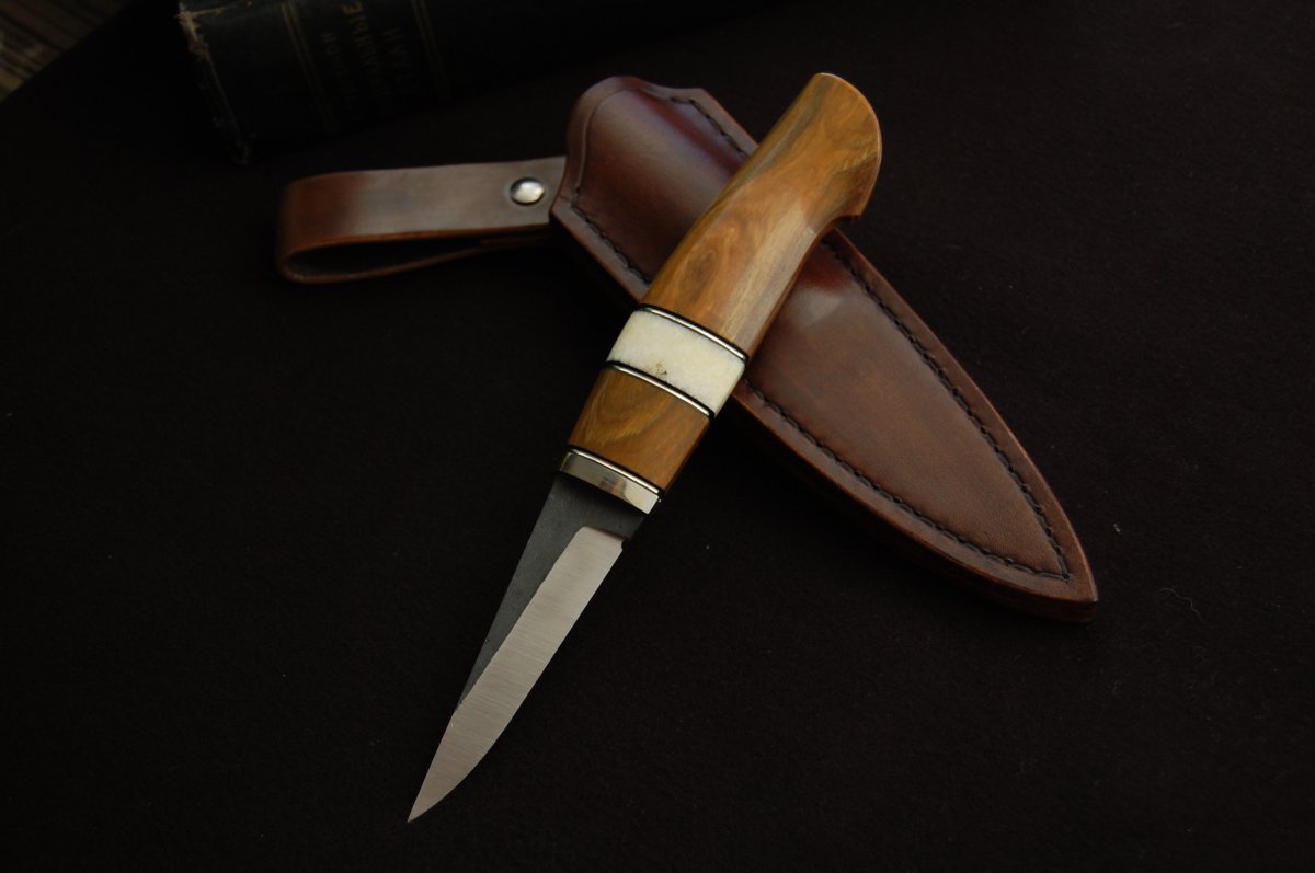

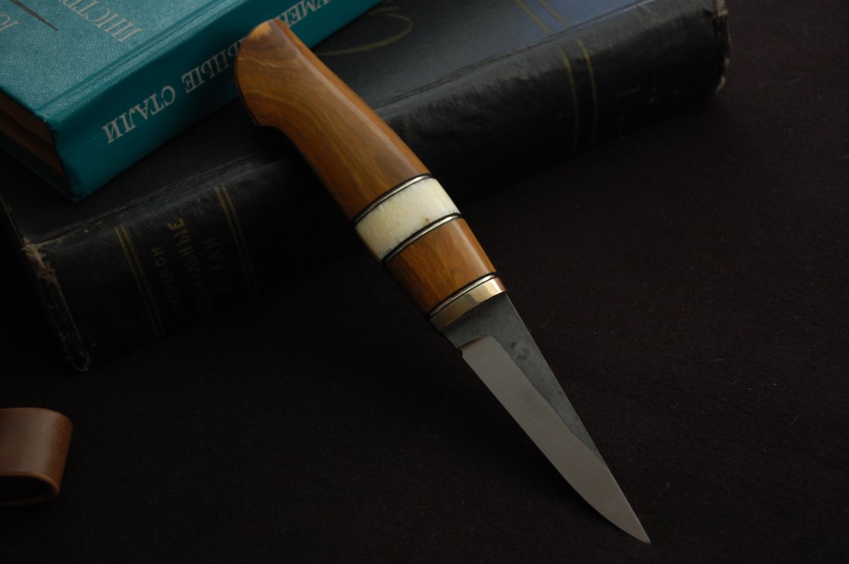

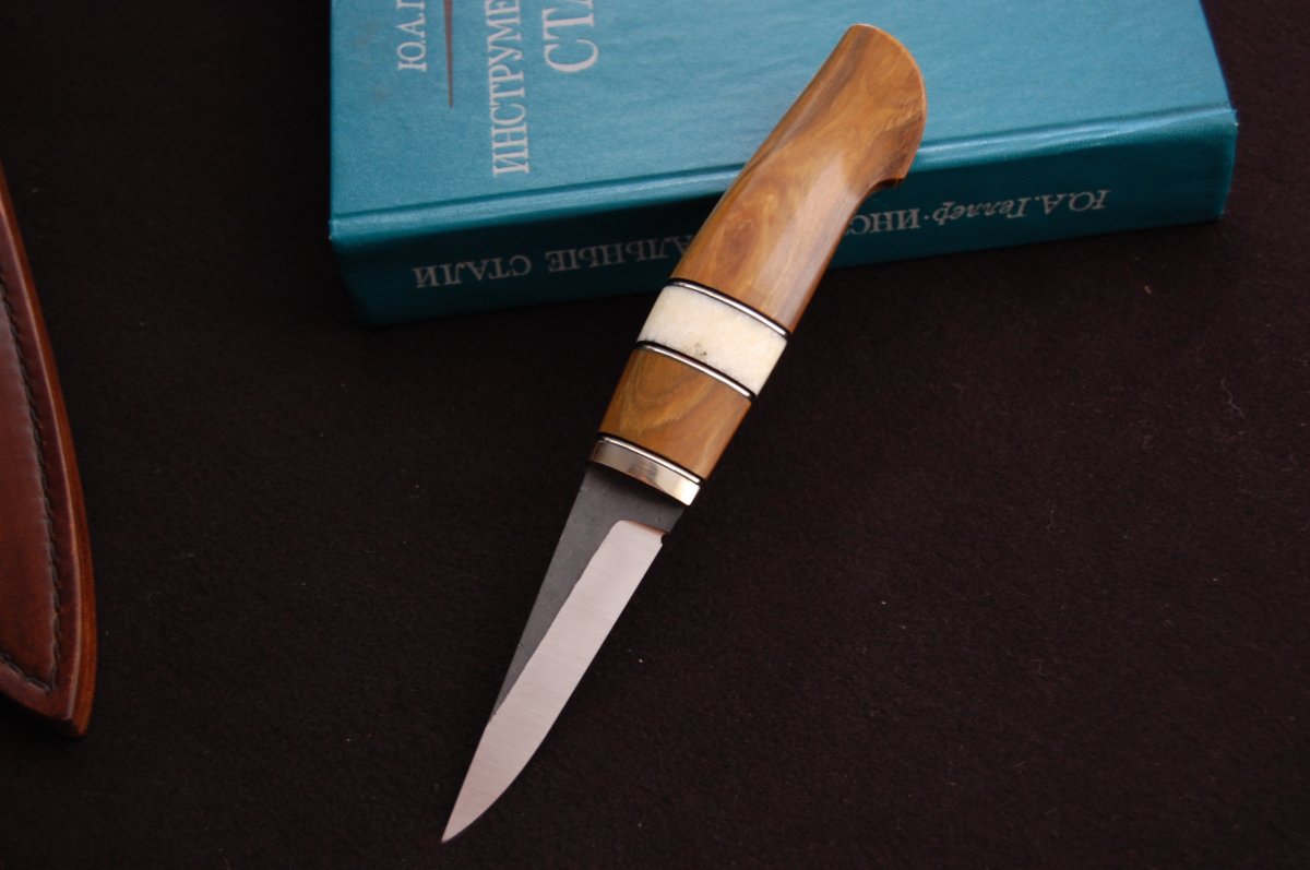

    Клинок: американська порошкова сталь cpm 20CV (бланк кував і термічив Л. Ясинецький) 62HRC. Габаритний розмір 92/23/3,5 мм.
    Руків"я: больстер - нейзильбер; Бакаут, проставка із бивня моржа. Довжина 120мм.

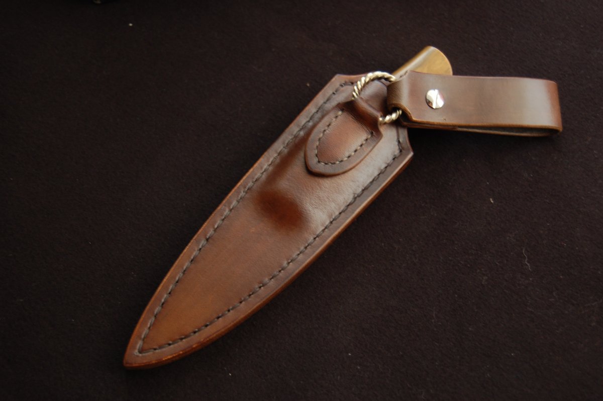

    Ножни: Шкіра рослинного дублення.
    ціна 3200 грн
