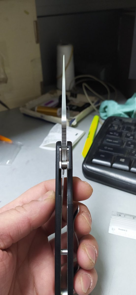

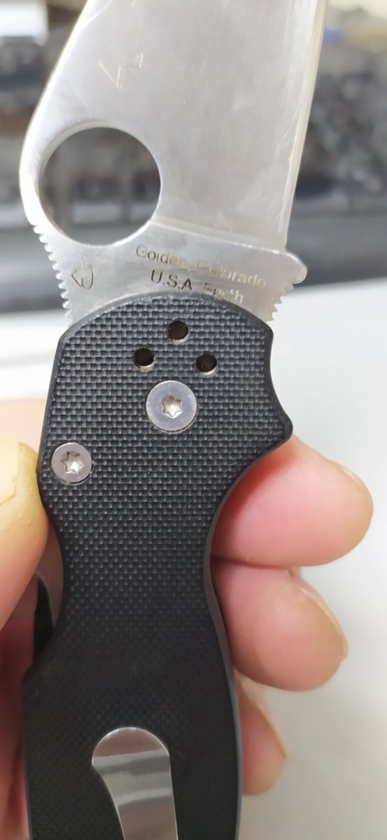

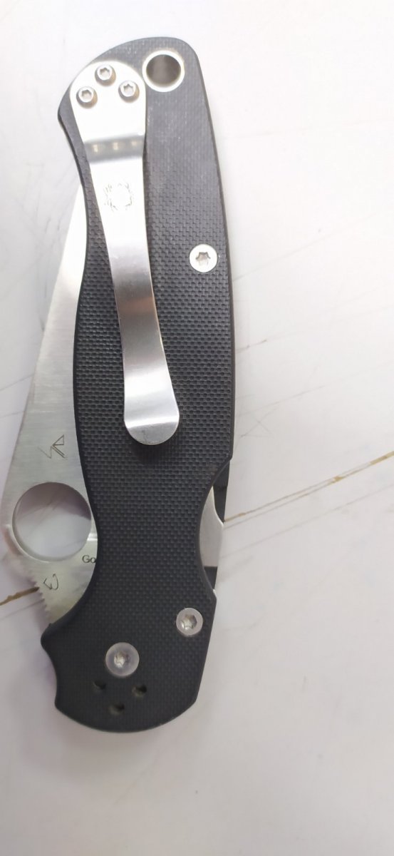

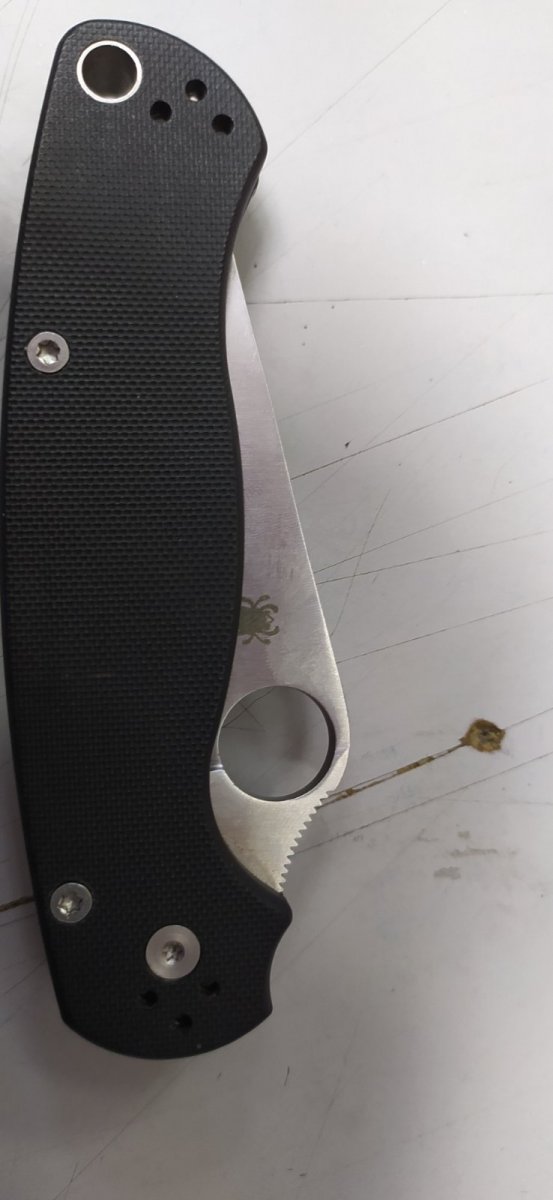

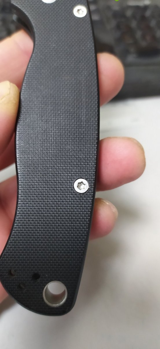

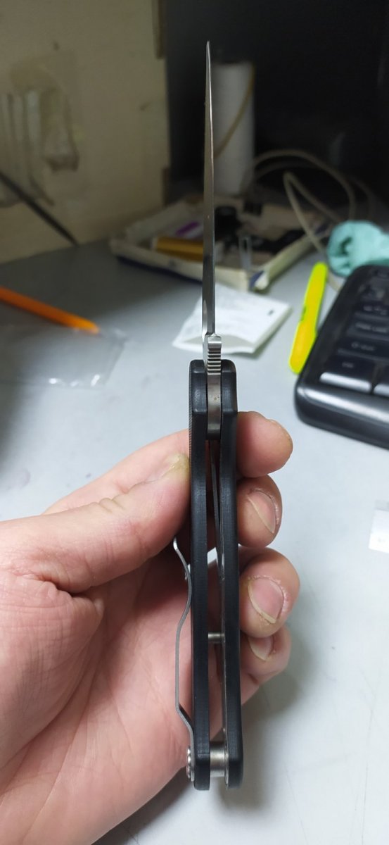

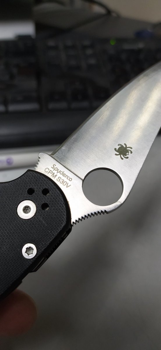

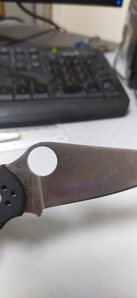

    CITO Комрады, помогите определиться Para-Military 2 оригинал или нет?

    Меня смущает сама надписьSPYDERKO, я видел варииант где она и марка стали выштампованы, а тут как лазерная гравировка.

    Я вижу пока только два внешних несоответствия с оригиналом. Во первых линия режущей кромки более прямая, чем в оригинале и второе, это верхняя насечка одинаковая а в оригинале она сделана с небольшим наклоном ближе к рукояти.

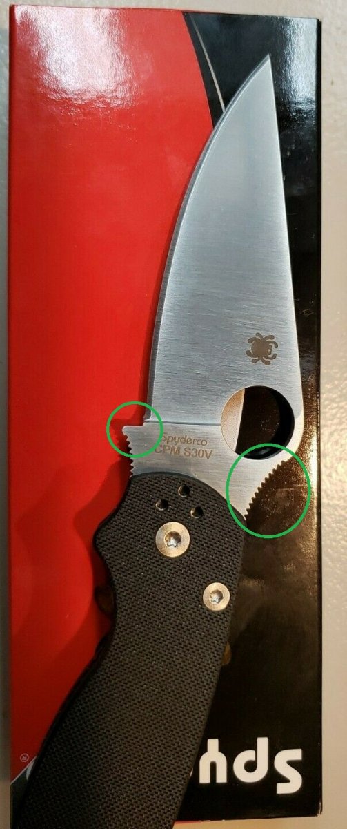

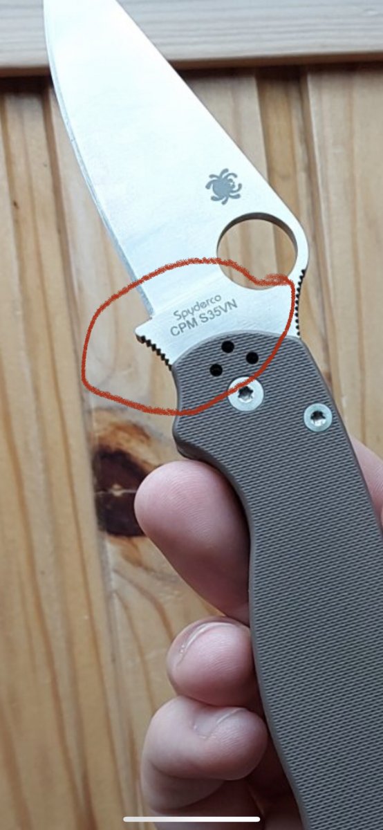

    Скорей всего реплика...
    Вот как на оригинале:

    Насечка подпальцевая и на обухе не соответствует. У меня была Пара 2, так там насечка была как на фото W-R-X.

    Швидше репліка. Ще б побачити сам замок в розібраному стані.
    Це фото справжньої пара 2, і я порівнював не один раз, переважно в них напис скошений ніби і булька сама чойла саме такі, під кутом до пальця

    У автора темы обычная дешёвая реплика.
    Определил по фурнитуре и сатину и форме клинка.
    Самый простой способ убедиться, трубка под темляк в оригинале и премиум реплике имеет внутри фаску. В дешёвой реплике она прямая и торец чуть ниже накладки. Это в принципе всё.

    Руны Сэла и Эрика Глессеров на разном расстоянии от спайдерхола. И земля "Earth" "залезла" под плашку. И профиль клина неправдоподобно прямой. Я однажды попал на гораздо более уточненную подделку.

    Два верных признака оригинала:
    1 Засечки на лайнерах внутри плашек должны быть, как от штамповки. Со стороны "брюшка" рукояти.
    2 Лайнеры должны быть разной длины. В районе компрешн-лока. Если смотреть со стороны обуха на нож.
    P.S. на фото с обуха лайнеры одинаковой длины... подделка 125%.

    Реплика 99%. У оригинала профиль клина другой. Более "пузатый". А китайцы изгиб рк делают менее радиусным.
    UPD: Даже по фото, сравнить фото ТС и камрада W-R-X, разница на лицо.
