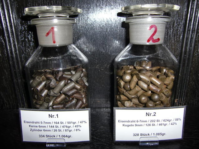

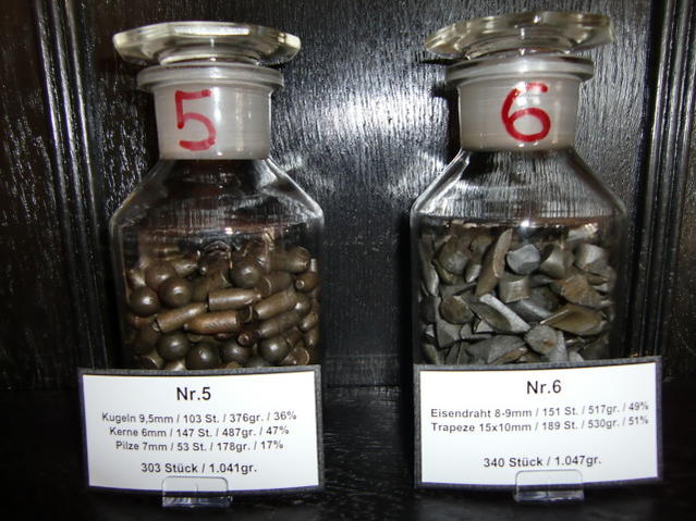

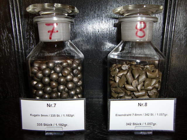

    Це характерно якраз для пізніх, воєнних S.Mi.44. S.Mi.35 з таким непотребом ніби не знаходили.
    Найцікавіше, що були "перехідні" варіанти S.Mi.44 з 40-60% наповнювача - кульок, і 40-60% наповнювача "ерзацу".

    так..було і таке, заготівлі сердечників, і всяке таке..
    S.Mi.Schrapnell 1 %26 2.jpg S.Mi.Schrapnell 3 %26 4.jpg S.Mi.Schrapnell 5 %26 6.jpg S.Mi.Schrapnell 7 %26 8.jpg S.Mi.Schrapnell 9 %26 10.jpg

    Колись цікавився, читав літературу англійську та французьку по темі про "вистибуючу Бетті", там непогано розкрито. Та й попередній пост з фотографіями та кількістю загалом підтверджує ті дані про 60-40%.

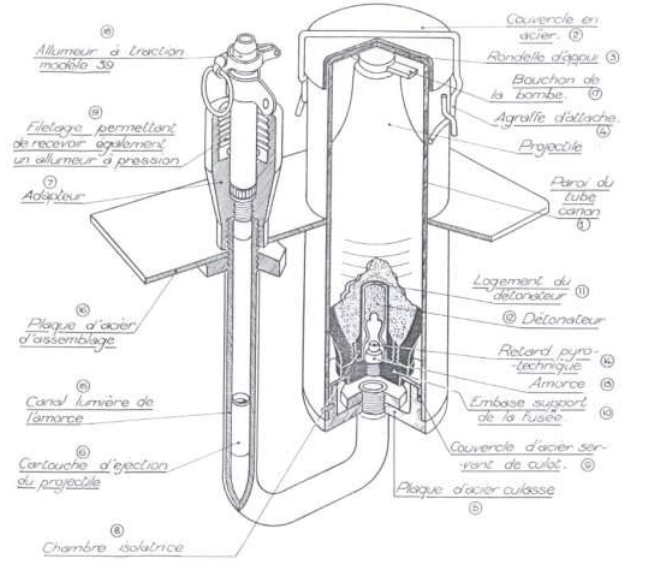

    Технологічно та конструктивно - звісно, не копія, бо ж там використовували 60мм міну від Брандта 1935 року, якщо не помиляюся. Тим не менш, концепт "вистрибуючої міни" французи запозичили у "шльосів", а конкретно - S.Mi.35. Саме це я і хотів сказати.
    S.Mi.422 (f) використовувалася німцями обмежено, на атлантичному узбережжі. Але використовувалася, бо згадки про неї є в англомовних і франкомовних джерелах. Коли матиму час (коли?) постараюся підняти архіви і напишу сюди все що по ній маю. Те, що було їх зроблено мало - власне, бо до війни французи не встигли їх наробити багацько, а після війни французи вже мали модель 51, і саме її вони використовували в Індокитаї і Алжирі.
