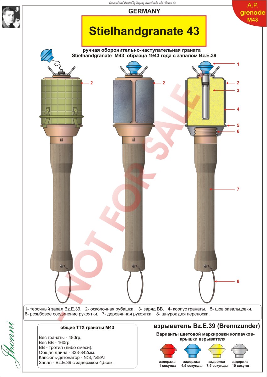

    Вот такая картинка в книжке фантаста Курылева..
    С такой вот надписью.. :D:D
    Я бы назвал "граната для смертников"..
    1.Берешь за рукоятку
    2.Отвинчиваешь колпачек,Выдергиваешь шнурок и .. на небо..
    Взрыватель то мгновенного действия! Иначе зачем рукоятка?
    Или может я тупой?:D Чего то не понимаю?
    Или все таки это один из вариантов SHG, просто с запалом как у яйца?

    В общем конечно, мягко говоря, автор темы неразобрался с проблемой! никакого колпачка в ручке у этой гранаты нет, там так и написано! а взрыватель находится с другой стороны, на боевой части...и срабатывает, видима, без задержки непосредственно от удара при падении...

    Именно по данной картинке, то в принципе ошибок почти нет. Авторы не утверждают что данная на рисунке граната именно М-24, а утверждают что её вариант(может по тексту по другому). А назывался этот вариант М-43.
    И использоваться мог дитор взаимозаменяемый с М-39, т.е. BZE-39(Brennzunder Eifer 39). А вот данный вариант дитора и мог быть мгновенного действия. Почти мгновенного, т.к. задержка всё-таки составляла 1 секунду. Маркировка "сатурна" - красного цвета. Так что раз такой дитор существовал, то и применяться (хотя бы теоретически) мог.

    Да всё нормально с той гранатой ,она просто встаёт на боевой взвод и и спользуется как ростяжка.Для этого и рубашка надета.

    Да нет же,ребята.. Я знаю, что в рукоятка пустая.. Видно. Также очевидно, что в гранате применен запал аналогичный тридцатьдевятке, только конструкция гранаты такова, что выдергивается шнур запала сверху, и граната кидается.. Но в данном случае должна быть задержка 4.5-5 секунд... А иначе смерть..
    Если идти по пути, что взрыватель мгновенного действия,а такие были, я в курсе,и ее устанавливали как растяжку, то зачем, скажите на милость, ручка, предназначенная для броска?
    Именно в таком виде с ручкой для броска и запалом взрывателем мгновенного действия ( как пояснено) граната выглядит несуразно,как граната для смертников, согласитесь..

    Обычная М-43, просто автор лошит...

    В этой книге много что написано.. Вот этот вот "сатурн" и есть своеобразный предохранительный колпачек, он отвинчивается и дердается шнур..

    HANS можно предположить , что рукоятка могла использоваться в качестве колышка для втыкания в землю или для удобства закрепления при использовании в качестве растяжки.

    Ну, в принципе, возможно, но она ведь закругленная..

    В качестве предположения - закруглять могли т.к. в случае не втыкания , а привязывания к чему либо заострённый конец рукоятки мог не удержаться,Если слабо привязать .
    Хотя может и автор книги лоханулся.

    Граната М-43 имеет стандартный терочный запал BzE 39.
    Рукоятка не полая.
    Запал ставили сверху с целью упрощения как производства, так и обращения с ней. Гранаты М-43 имели? как гладкую осколочную рубашку, так и с насечками..
