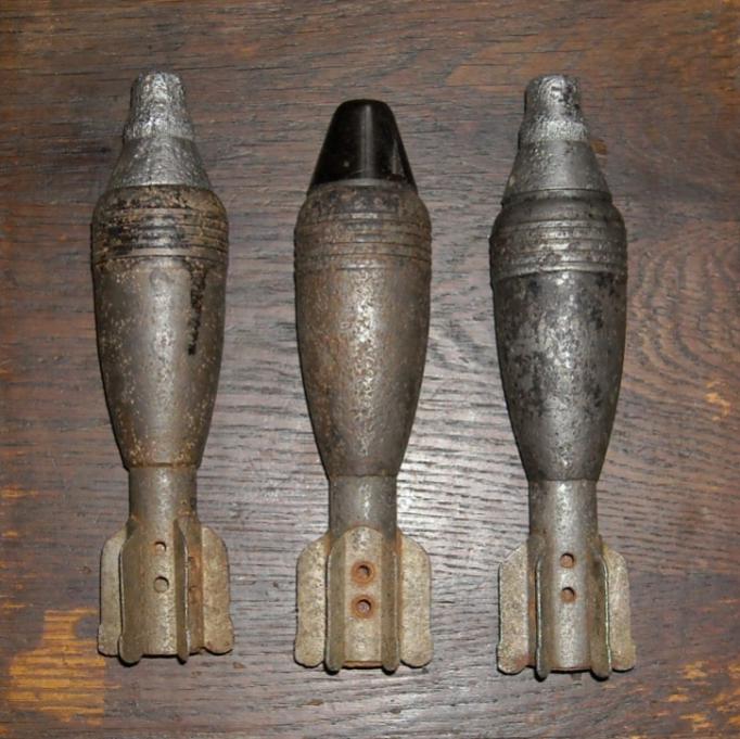

    Во! Решил показать подарок копарей приятного сохрана ( имею в виду подарок):D . Макет естественно ! :smile_12: Местами заводской окрас . Болда 1940 г.в. :smile_12:

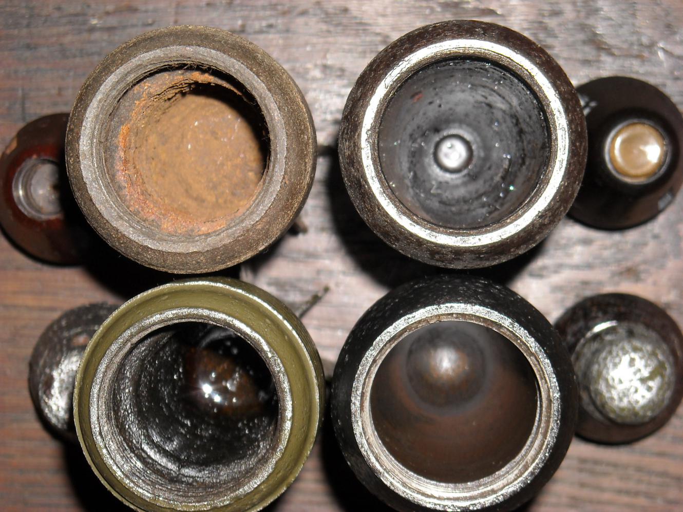

    А сюда какой ? Втулки-переходника пластиковой нет ...

    Если переходной втулки под М-50 нет,тогда пластиковый МП.

    Скорее всего рассматриваемая мина под взрыватель МП.

    Взрыватель штатный М-1

    Этот М-1 к 82-миллиметровым - резьба длинная.
    На М-чиках для полтосов резьбы меньше где-то витка на полтора.
    P.S. Штатными будут и М-1, и М-50, и МП.

    именно так,с длинной не до крутится..(но данное неудобство легко устраняемое) или просто выкрутить крышку детона...

    Так можно и венгерским манлихером с трехи пулять, или германский WgrZ вкрутить:)
    Применить взрыватель М-1 на шестиперой 50-мм мине не даст заряд и резьба.
    пс:часто и на четырехперой мине применялось металлическое кольцо что бы "приподнять" М-1.

    речь вроде не идёт о том чтоб пулять ...? или Вы к чему то готовитесь...?
    по поводу мины "заряд какрас даст, смотря какой вид "шестипёрой,вот с резьбой сложнее.

    Так...давайте подведем итог....а то действительно все говорят о своем.:D
    По 50-мм минометным минам СССР
    М-1 - штатный для четырехперых мин;
    М-50 (и его собратья),МП (не МП-82)-штатный для шестиперых минометных мин.
    Вкрутить, до конца (штатно), М-1 в шестеперую мину не получится, т.к там заряд выше по заливке.

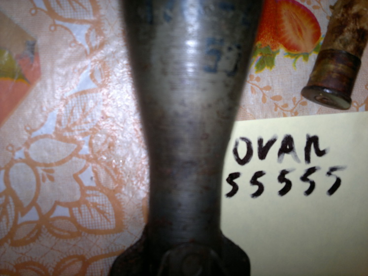

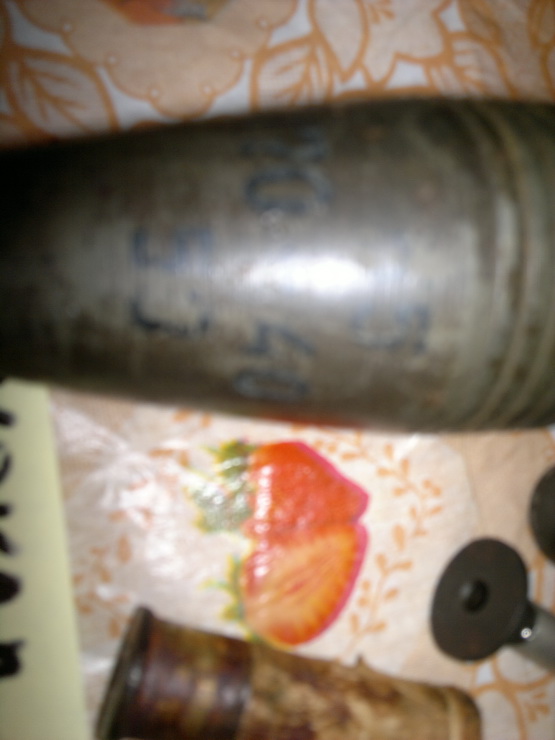

    всё на фото СТАЛЬНЫЕ а не Чугунная 50-мм..у Чугунной хвост точенной а у этих вкрученный у всех хотя по виду разницы нету..

    Воронеж Россия
    вот чугунная были в 39 40гг....

    Воронеж Россия
    хотя тоже не 100%факт что чугун может и сталь точенная точно не могу сказать....

    234
    Воронеж Россия
    хотя Rikoshet если присмотреться фото крупным сделайте? может и чугун правда...
    по сохран у вас не чего краска темно зелённая у меня серая..

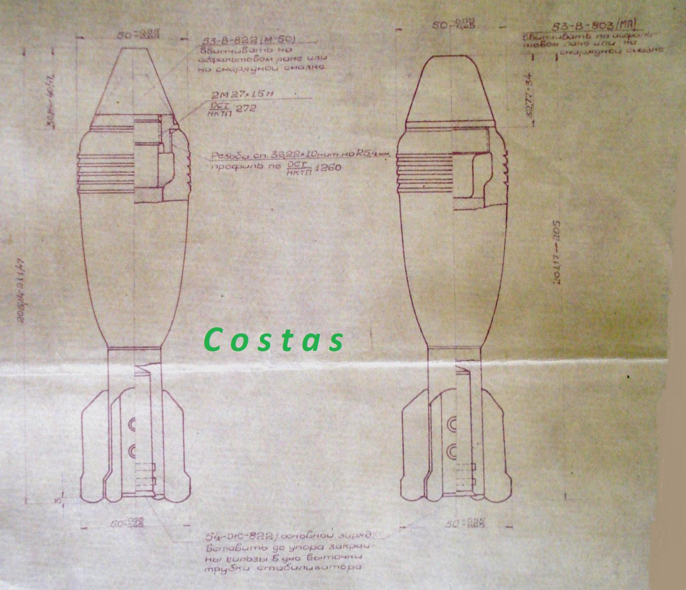

    Вот чугунные шестипёрки. Корпуса разные: с губками или без, высота заливки/запрессовки ВВ тоже разная...

    Воронеж Россия
    Costas Спасибо за схему...
