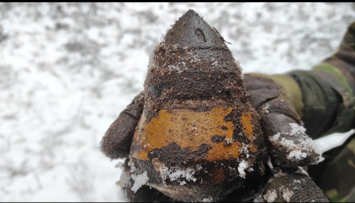

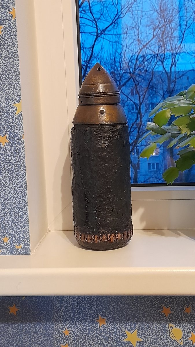

    Всем привет ! Сеголня нашёл вот такую трубку в жёлтой краске , сама трубка мне известна , она к 87 мм шрапнельному снаряду , 2ное действие модели 1891 , но что означает данный окрас и как часто встречается?

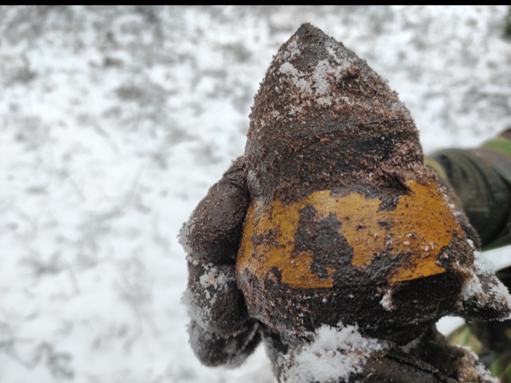

    За опечатку в заголовке извините , вот собственно сама трубка

    Это не "чисто" трубка. Это привинтная головка ШРАПНЕЛЬНОГО снаряда с дистанционной трубкой. И окрашена в желтый цвет только привинтная головка, т.к. трубка латунная и окраски не имеет.
    P/S Начните уже ИЗУЧАТЬ матчасть взрывоопасных предметов, а не скакать "по-верхам".

    Так в чём главное отличие снаряда с крашеным сужением (привинтной головкой) от обычного латуного сужения ( я называю деталь куда трубка закручивается сужением , можете меня ругать но мне так просще) , ибо я искал информацию , даже книгу вашу из примера нашёл в гос библиотеке ,ибо файл не доступен у меня в регионе , и информация достаточно сильно разбросана , так собственно какая начинка была у снаряда с жёлтой головкой?
    Да и как он целеком выглядел ? А ещё лучше если вы схему сможете скинуть. Ещё раз заранее спасибо

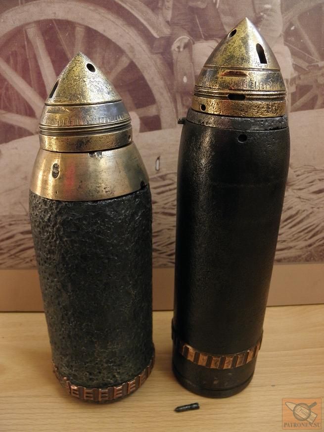

  8. valerka
    valerka General-major
    28
    42
    6.142
    Україна. Кропивницький
    Так!
