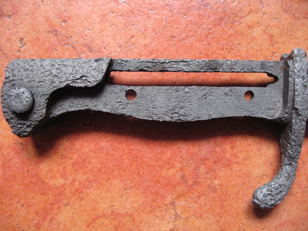

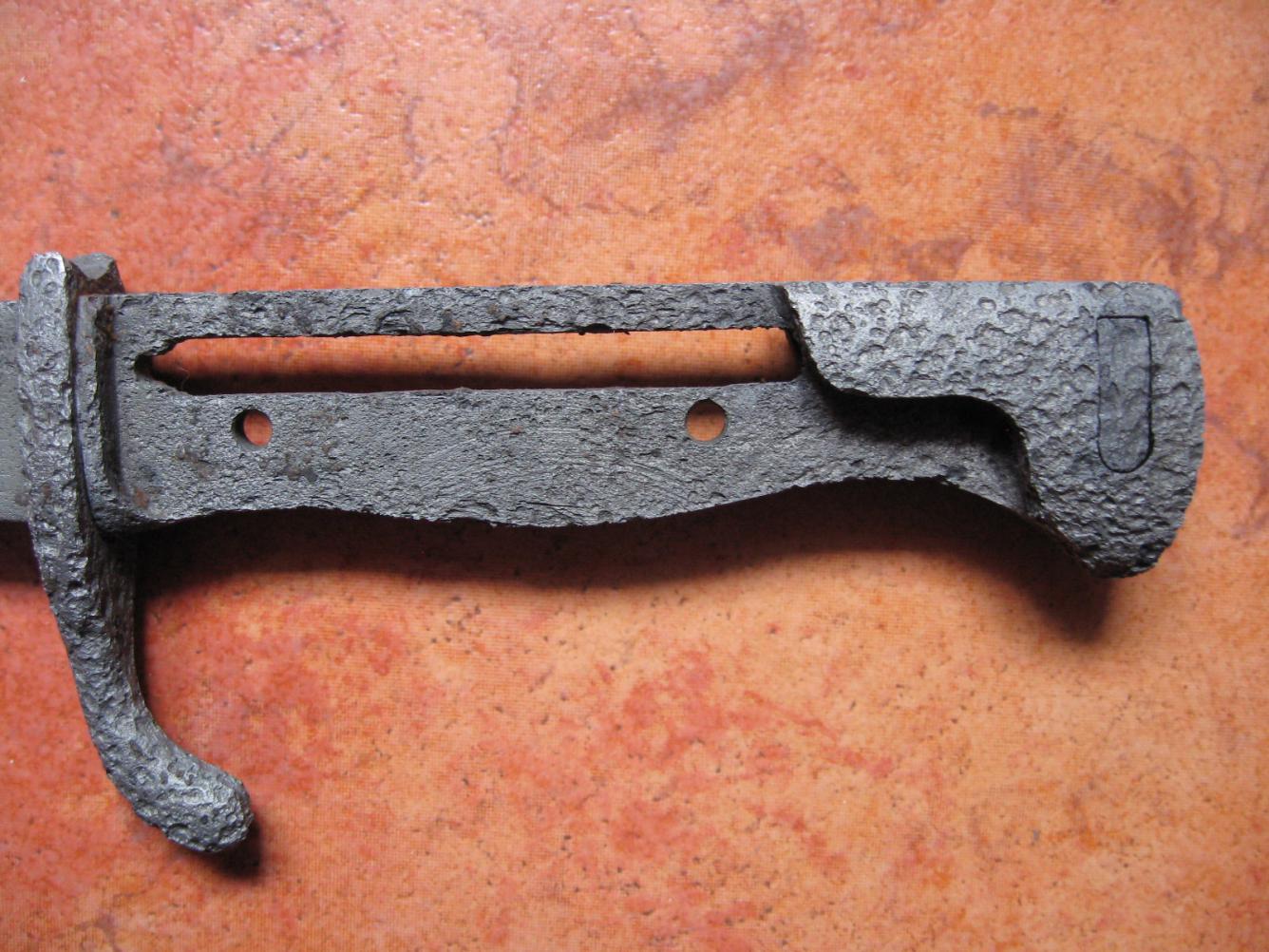

    Вопрос, собственно, в заглавии и на фото. Можно варить, но сварщики в зоне досягаемости хоть и с прямыми руками, но всё-же не ювелиры. В идеале результат хотелось- бы заворонить. Если паять, то по какой методе, ибо изделие имеет определённую толщину. Может кто сталкивался. Помогите, люди добрые, кто чем может. Заранее благодарен. С уважением.

    После пайки воронение будет ложиться на предмет пятнами. Если воронить-только варить. Если красить-че угодно.
  3. chechen107
    chechen107 Stabsgefreiter
    466
    К сожалению, камрад воин киура прав. Чтобы воронение легло ровно и без пятен, только варить

    А воронение вообще на припой ляжет? Если- да, подскажите какая именно методика.

    Можно повозится с алюм. шпаклевкой.

    Шпатлевать не хотелось-бы, пускай работа посложнее, но и результат получше (в идеале).

    Убрать каверны, и по возможности заворонить- облагородить одним словом.

    Не нашел на фото, что именно вы хотите заварить, но понял, что варить хотите раковины. Я бы не брался за варку раковин.
    Ничего хорошего не выйдет, и штык нож вы вновь молодым не сделаете. Скорее всего, сваркой только усугубите. Пайка – лужение вам помогут визуально, но воронение не ляжет ровно, и вы сами будете знать, что раковины заделаны мягким металлом. А это уже не то.
    Воспринимайте раковины на клинке как морщины боевого клинка, который прожил свою тяжкую жизнь, и вот через много десятков лет попал в хорошие руки.
    Крайнее что бы я сделал, это обработал преобразователем ржавчины, вымыл в щелочи, хорошо высушил, и полернул клинок насадкой по металлу для дрели. И можно чуть заворонить. Вырезал бы накладки, подогнал по геометрии рукоятки, за старил и покрыл матовым лаком. Вот собственно всё.
    А всё что вы хотите сделать, я думаю лишнее, да и большая вероятность что можно навредить.
    Ведь сколько не одевай ветеранов ВОВ в красивые костюмы, а всё равно время своё берёт. Так и морщины на клинке, это его история прожитой жизни.:) С уважением.
