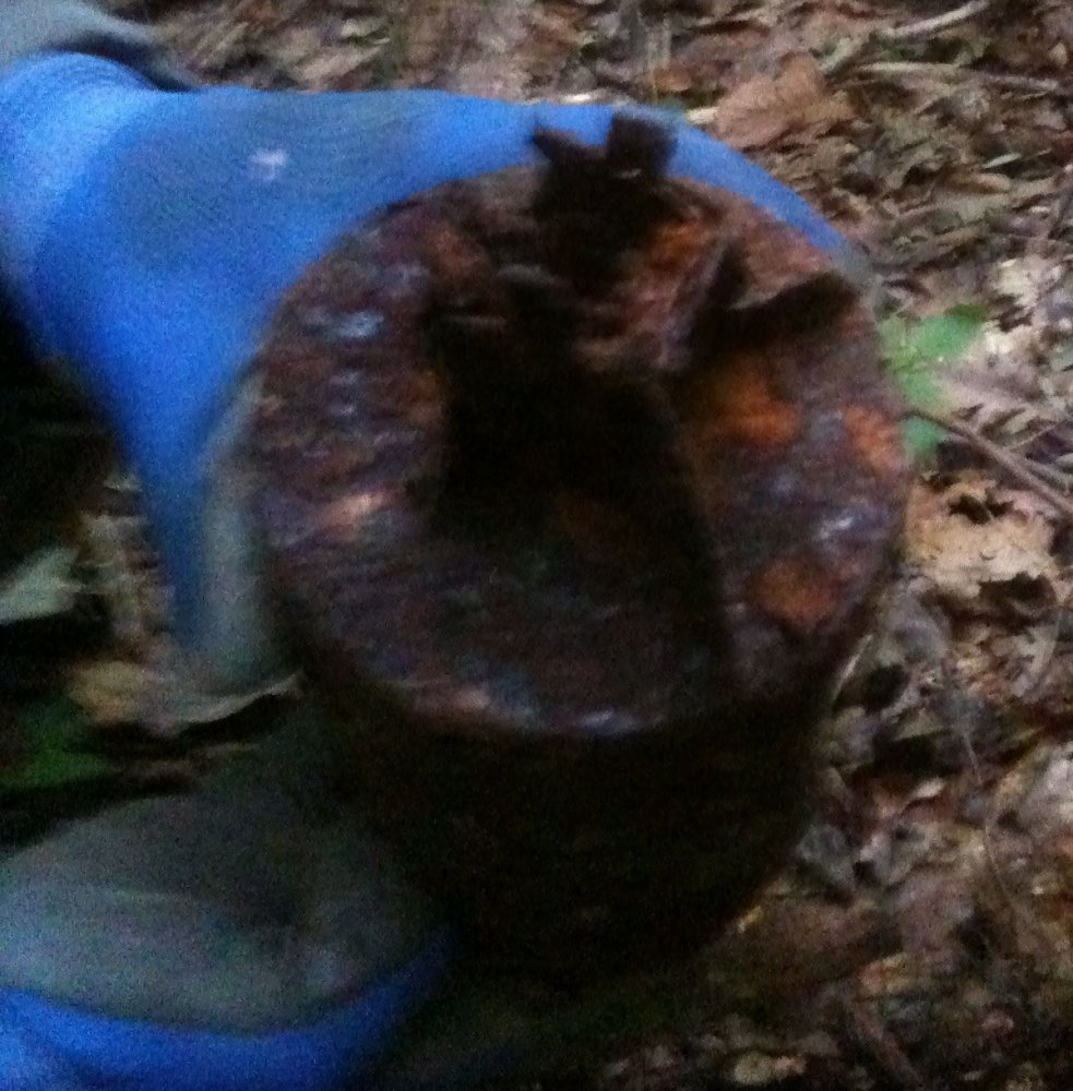

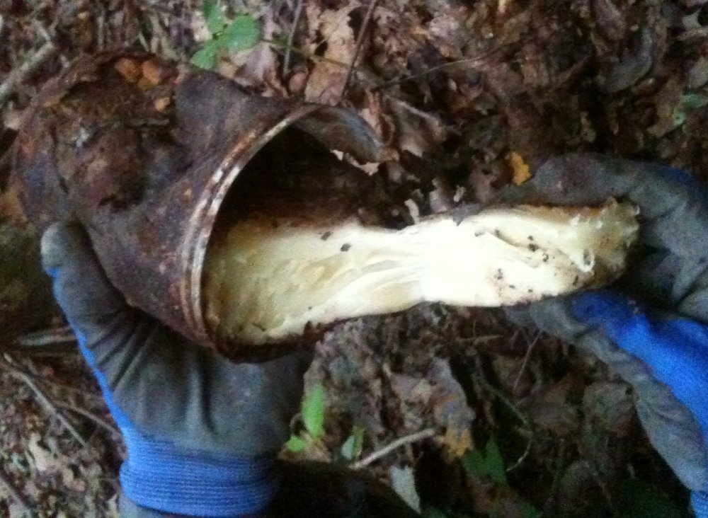

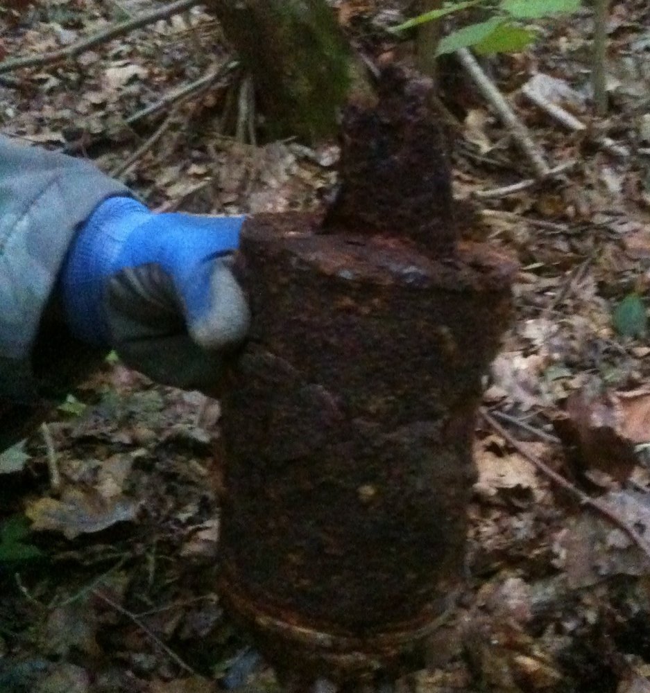

    Собственно вопрос в названии темы. Что
    за желеподобное ВВ содержится внутри
    инженерной гранаты Новицкого-Федорова ?
    Заранее благодарен.
    С уважением, GINDENBURG.

  2. Ivan.
    Ivan. Leutnant
    2.690
    Это разложившийся пироксилин.

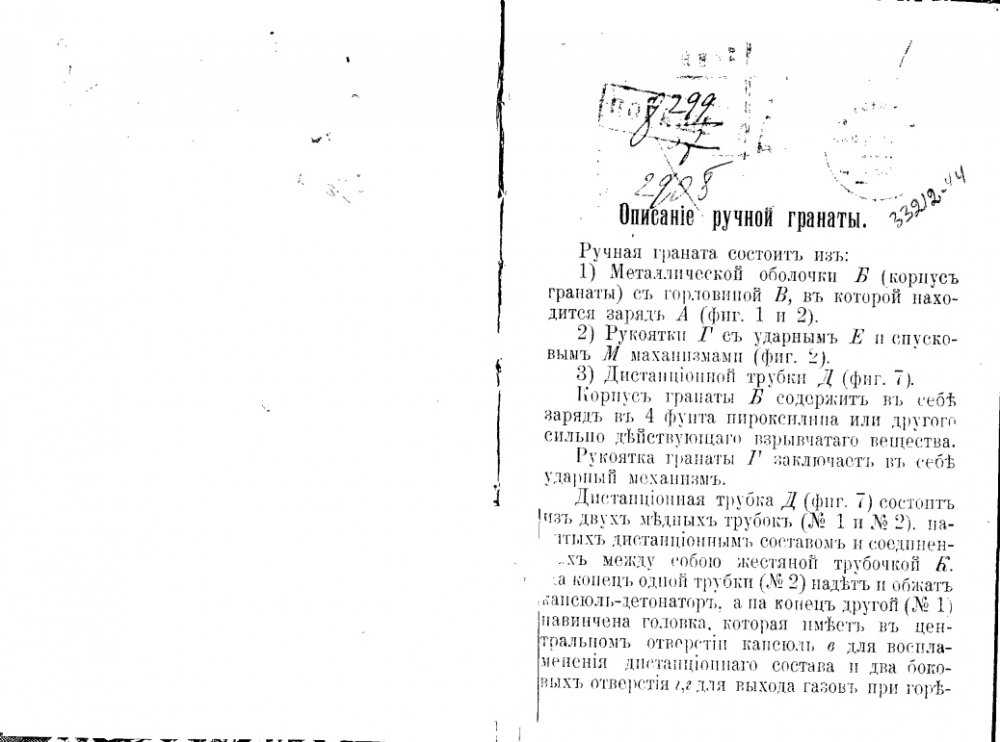

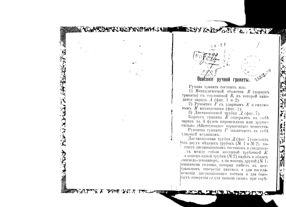

    //не обязательно пироксилин...,в описании сказано и о других ВВ.
    GINDENBURG подобається це.
  6. Ivan.
    Ivan. Leutnant
    2.690
    под понятие "другого" можно прилепить всё,что угодно,но в этой гранате именно пироксилин. На динамит это не тянет!
    Интересно увидеть документ целиком. можете ли выложить?
  7. ANENERBO
    ANENERBO Stabsfeldwebel
    2.626
    UKRAINE
    ..не стоит быть таким уверенным...
    в данном описании о используемом ВВ больше нечего не сказано"приёмы сборки,приёмы воспл. и бросания,сведения о разрушительной силе" и пр.
    если это интересно выложу.

  9. Чёрный Швед
    Чёрный Швед Правый Сектор
    3.489
    Восточный Фронт
    это - динамит на основе желе. мерзопакоснейшая штука когда высохнет. максимально осторожно! дето были фотки подобного, найду выложу, но пироксилин выглядит немного не так - почти не отличить от картона.

  13. Вентиль
    Вентиль Stabsgefreiter
    192
    Novoros
    Согласен с комрадом. Это так называемый "гремучий студень". Ещё называют "динамитный желатин". Прост в изготовлении, фактически - желеобразный нитроглицерин. Крайне нестабильное ВВ.

  15. Вентиль
    192
    Novoros
    В студень часто добавляли определенные вещества, т.н. флегматизаторы, чтобы снизить его чувствительность (дабы не детонировал от тряски, трения и т.д.), самым распространенным из них была камфора. Так что если есть запах камфоры, то это точно гремучий студень. А вообще чистый гремучий студень это раствор пироксилина в нитроглицерине (15/85). Это я к тому, что ковырять в нем палочкой не рекомендуется :)

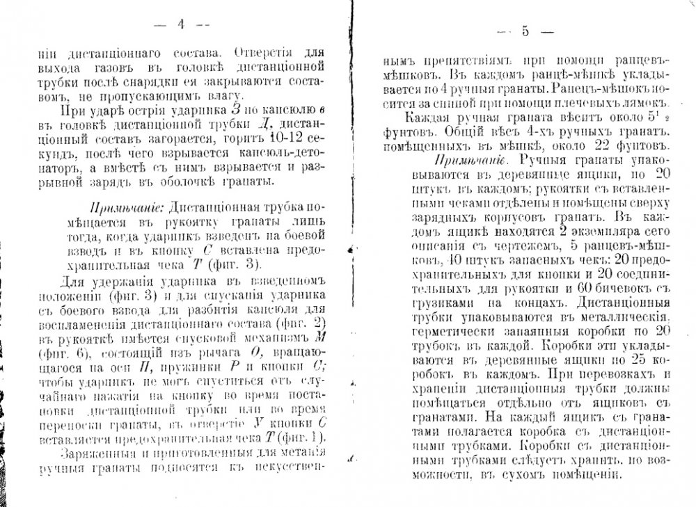

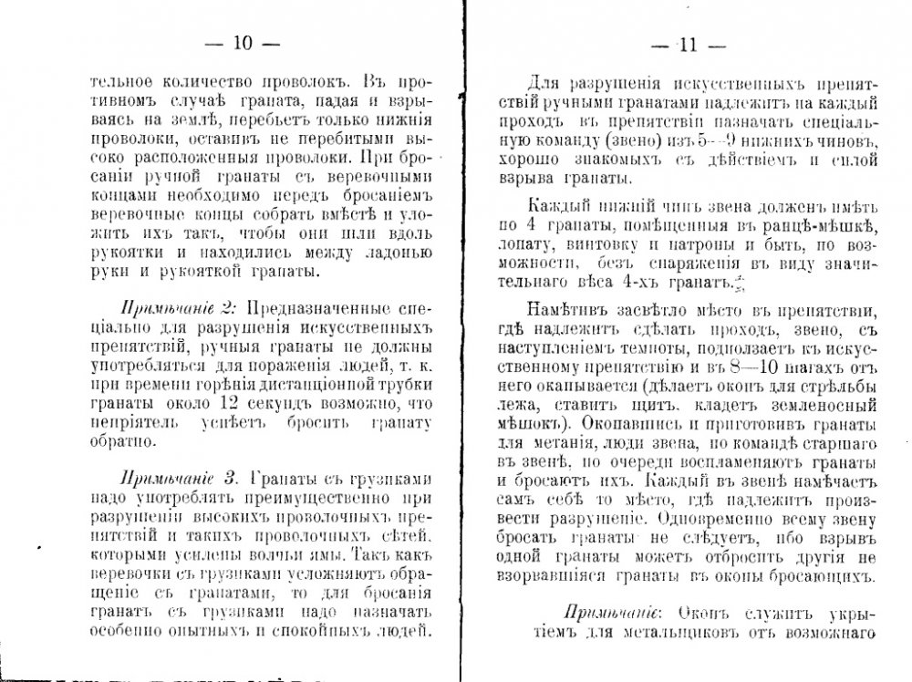

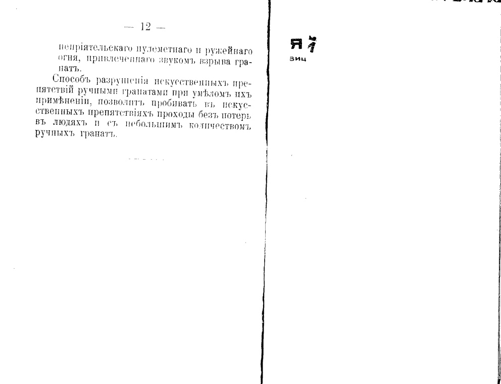

  22. ANENERBO
    2.626
    UKRAINE

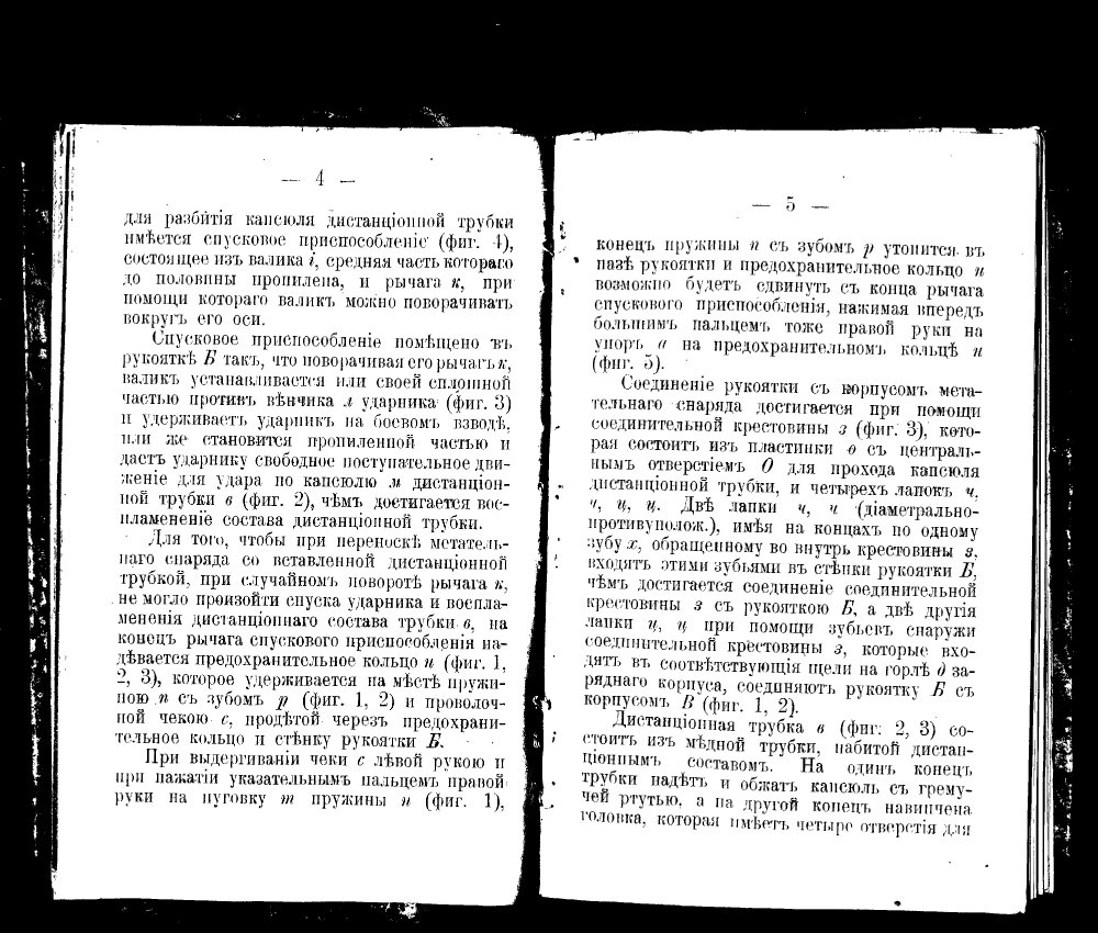

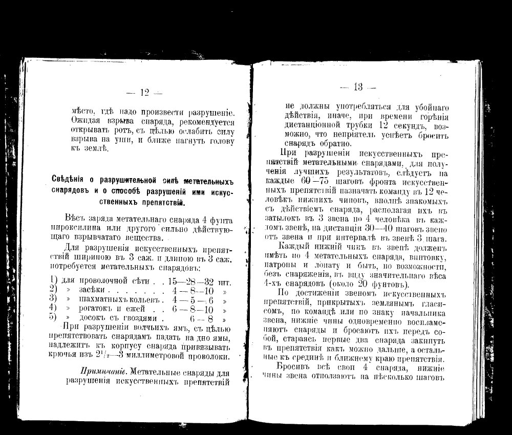

    Прошу!...(вашу брошюрку о взрывчатых веществах тоже интересно было бы глянуть). p001.jpg p0002.jpg p0003.jpg p0004.jpg p0005.jpg p0006.jpg p0007.jpg

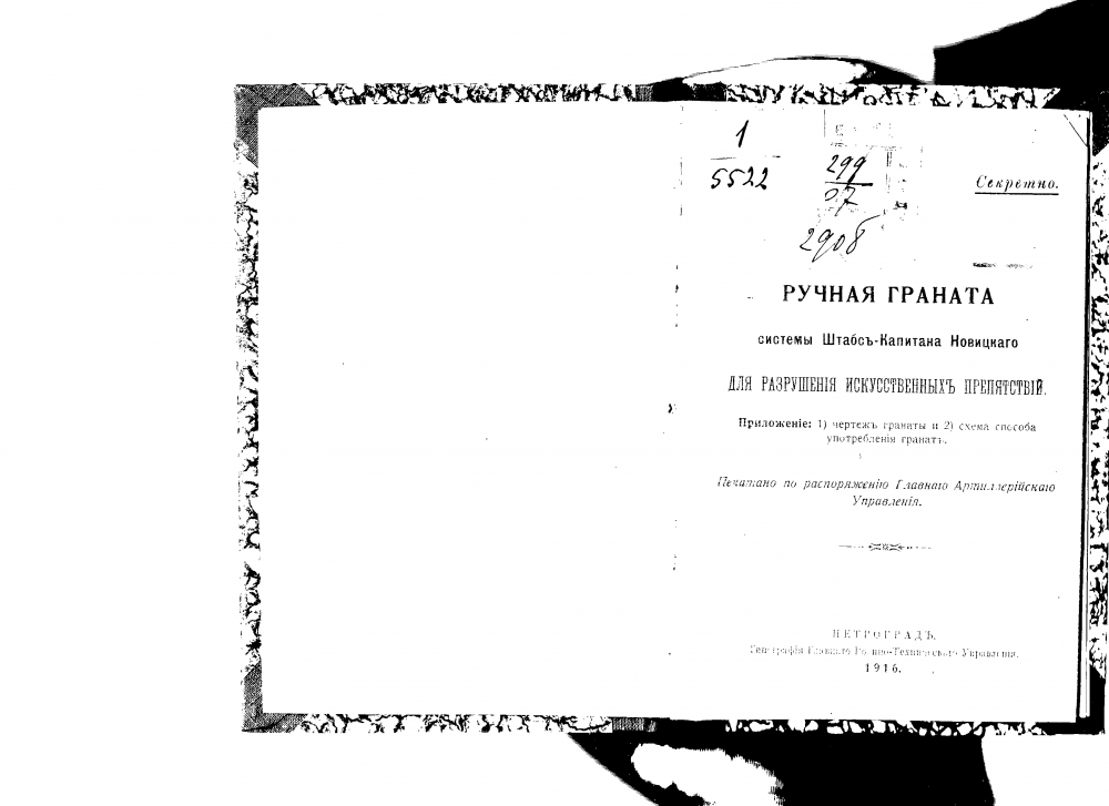

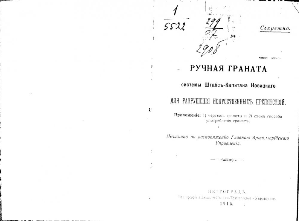

  23. ANENERBO
    2.626
    UKRAINE

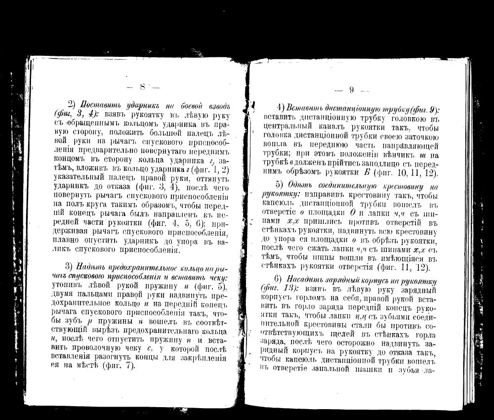

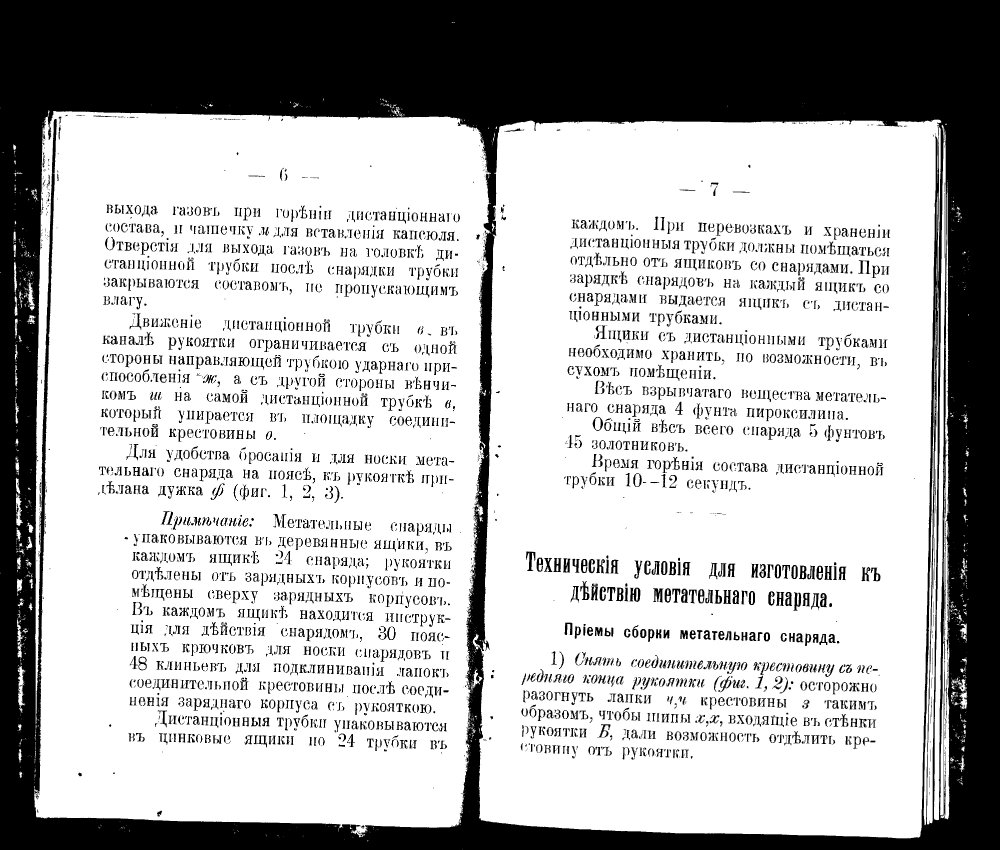

    Ещё один вариант:

    Как я обожаю русские/советские инструкции без рисунков,хотя позиции указаны! руки бы поотрывал тем, кто так составил инструкцию!
