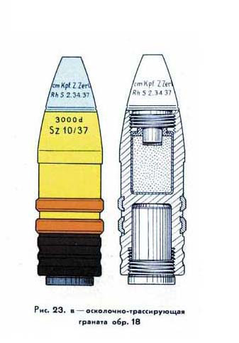

    Вот попались 2 сюдя по всему бронебоя. Калибр прим. 45 мм. Похоже не наши, ибо раньше таких не видел. В схемах Джонни не нашел.
    Определите, пожалуйста, если можно схемку.

    Рискну предположить,что может снаряды для 37мм немецкой пушки

    Неа. Это бронебои 100%. Возможно и зенитные - 2 пояска, но узкие они - на минус предыдущую идею. Девайсы с зади на трассер ну никак не похожи, хотя возможно он на них и вешался. Отсюда имеем - бронебойно разрывной болванко. Что именно, может и поищу позже...

    Не не 37мм, во-первых диаметр 45 мм, а во-вторых - головного взрывателя там в помине нет, все цельное только сзади гайка. Кстати нашли там же осколок такого носик - по центру канал прим 1 см. Вопрос что внутри данных девайсов и какой там взрывак? может в жопе инерционный.
    Очень надеюсь г-н Кулибин на Вашу помощь!

    Вобщем в двух словах. Жабоеды 47мм.:)
    http://talks.guns.ru/forummessage/42/126329.html
    http://www.quarry.nildram.co.uk/tank1.jpg (47x193R French 47mm Mle 1935)
    P.S Что в в танковой что в противотанковой пушках снаряды походу эдентичны,гильзы только разные.

    По схеме пока только вот http://www.wk2ammo.com/attachment.php?attachmentid=3420&d=1136164730 (взято http://www.wk2ammo.com/showthread.php?t=1761&highlight=47mm)
    Но эт на 75мм. Но сходство очевидно,я думаю и внутряк такой же.
    А вообще снарядики ещё те... Судя из сайта http://www.lignemaginot.com/ligne/armes/muninf/index.htm
    снаряды образца 1885-1902г. И в Крыму скорее с "морской миссией" http://forum.axishistory.com/viewtopic.php?f=70&t=95796

    Там донников нет. Я так понимаю внутри ТОЛ или что-то помощнее, и взрывак донный инерционный? то есть ММГ сделать вряд ли удастся.

    француз в крыму быть может оттуда же откуда француз в запорожье - немцы пользовали трофеи. внутри французов зачастую бывают вв на основе пикринки - лично наблюдал ёё в осколочных 75 мм французах в запорожской области .....

    ну тут пикринки не может быть изначально - больно уныл для неё калибер.
    Либо трот, либо тен. Гекс наврядли - больно стрёмен, вернее инерционен для бронебоя.
    Я б в костёр положил и в окоп спряталсо, а там как звёзды сойдутся:smile_6: Вернее если ТЕН, то сабж разнесёт с лязгом и грохотом, а если трот, то верняково плюнет детон.

    Мда, признаю себя ослом, вернее французов. Вот ухитрились же... Я думаю вердикт ясен. Я б в такой в любом состоянии меня и любом сохране сабжа бы не полез. Начинка - порошковая пикринка? Круто.
