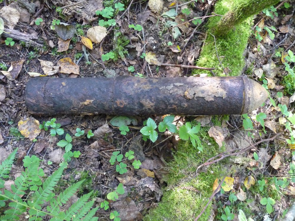

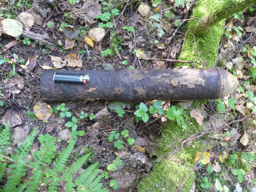

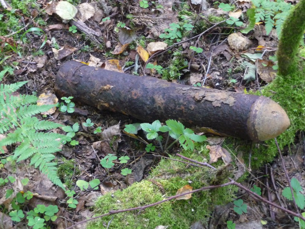

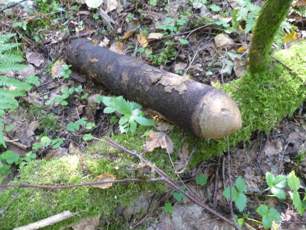

    Здравствуйте! В лесу нашёлся вот такой ВОП. Я предполагаю, что это осколочный немец калибра 50 мм., не прошедший ствол. Понимаю, что он опасен. Поправьте меня, если я ошибаюсь. Местонахождение данного ВОПа указано местному егерю.

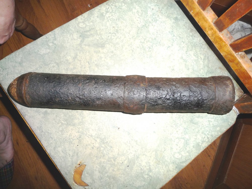

    1. Макет снаряда от сорокопятки Бронебойный

    А ее егерь еще не забрал?

    еще и с колпаком! нечастая

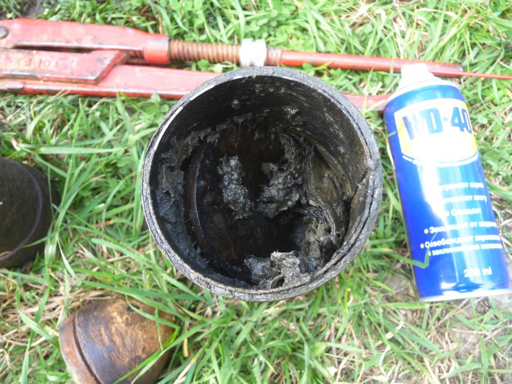

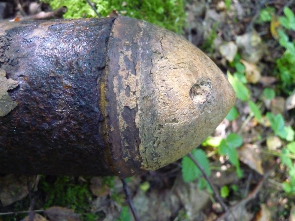

    Не успел! 10.09.2014 поехал в лес и увёз её домой. Пролил колпак WD-хой. Хочется не повредить при выкручивании. Капсюль пробит, пороха нет. Проверил щупом. В камере для листовок булькает вода и это печально.

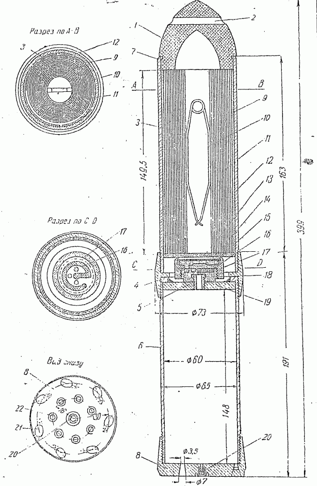

    А вы в какой камере проверяли щупом? (раз ещё не сняли колпак) Листовки должны находиться в верхней камере. В любом случае качество листовок можно будет определить лишь сняв колпак.

    Проверял нижнюю камеру двигателя через сопла турбины.

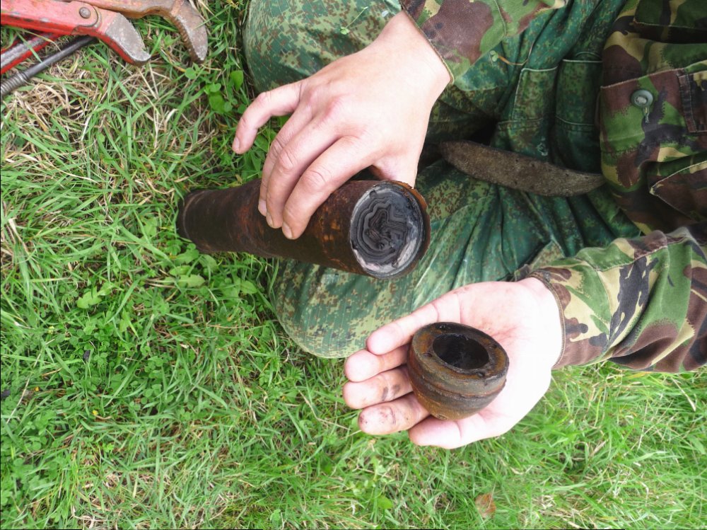

    Грибник Gefreiter
    38
    Санкт Петербург Россия

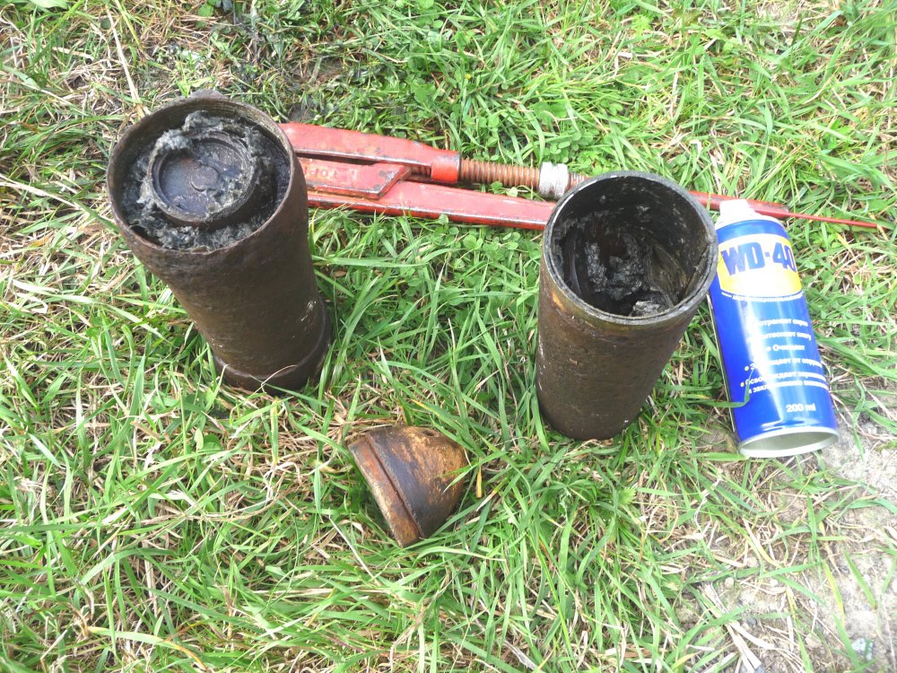

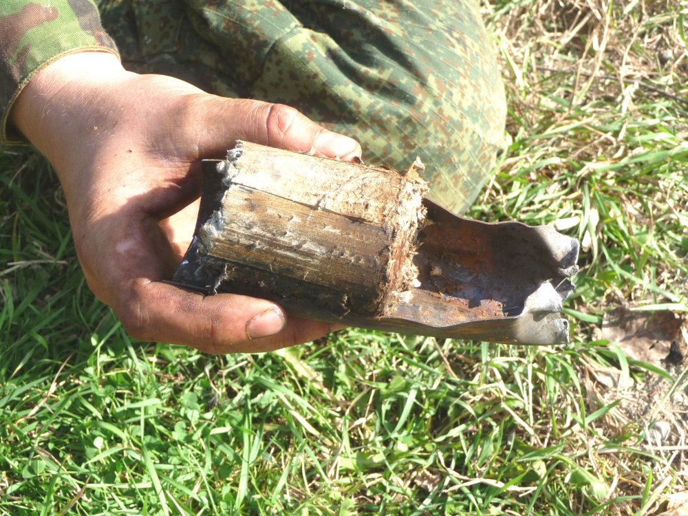

    14.09.2014 вскрыли камеру с листовками. Внутри была вода. Со стороны муфты, откуда проникла вода, листовки сгнили. Вытащили их с большим трудом, т.к. бумага распухла. Пружины в центре рулона не было.

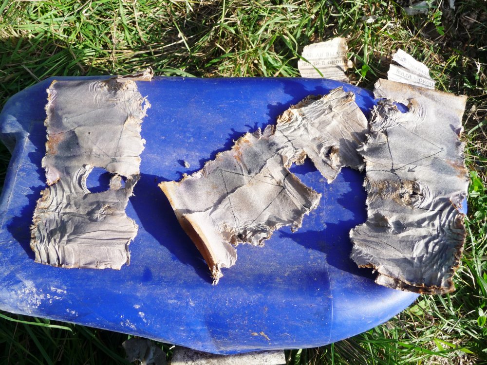

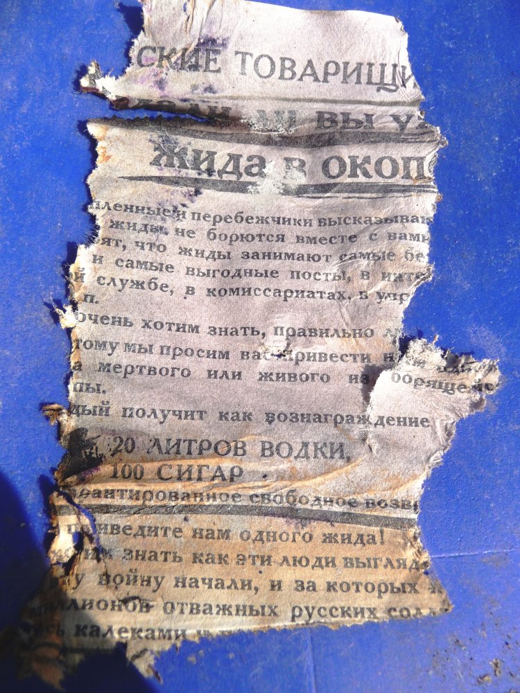

  13. Грибник
    Грибник Gefreiter
    38

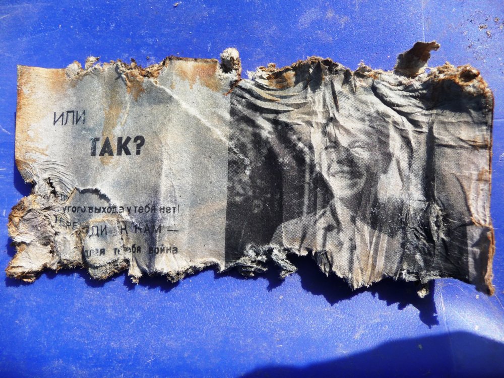

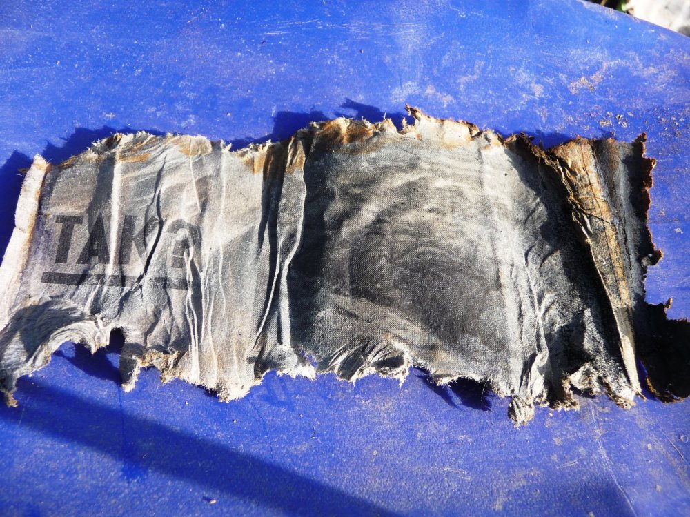

    Всё, что осталось от листовок. P1000368.JPG P1000369.JPG P1000370.JPG P1000371.JPG

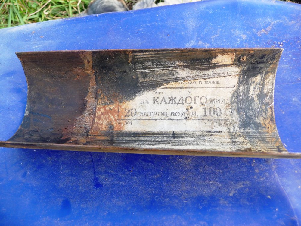

  14. Грибник
    Грибник Gefreiter
    38

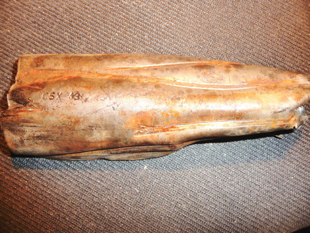

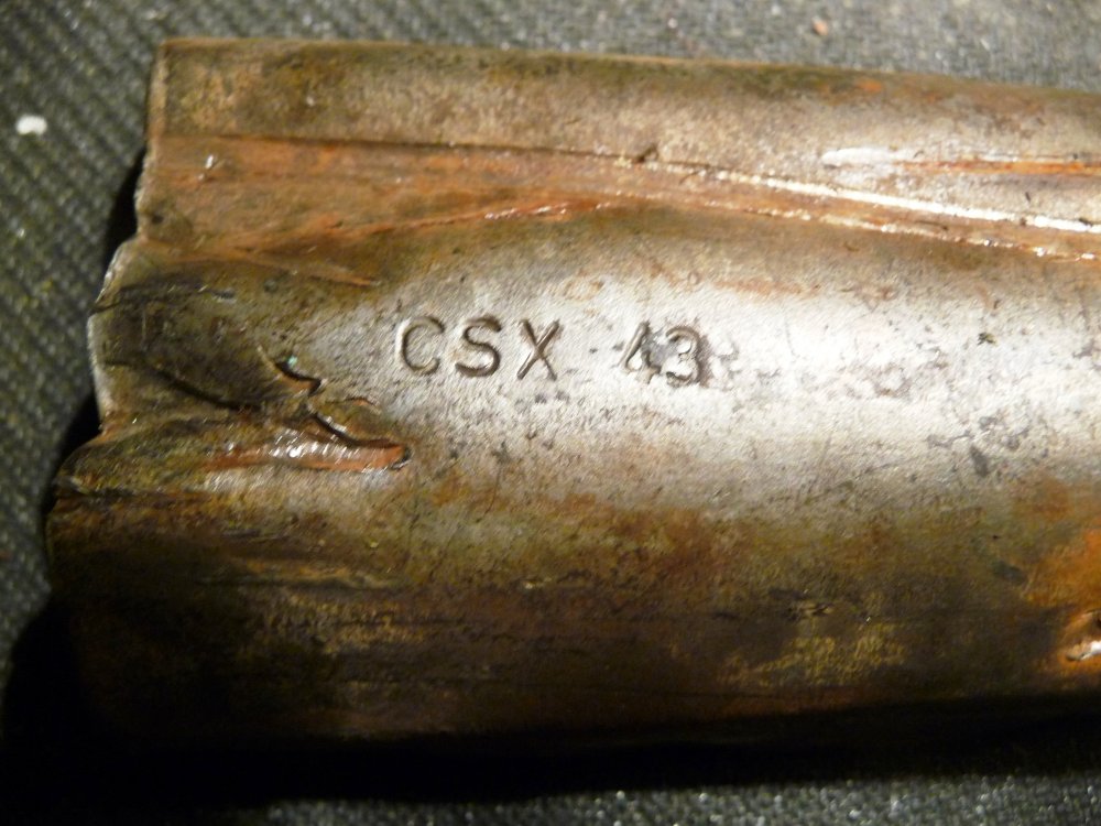

    Текст листовки остался на металлической полусфере. На другой полусфере видна хорошо читаемая маркировка. И внешний вид изделия без листовок в сборе. P1000372.JPG

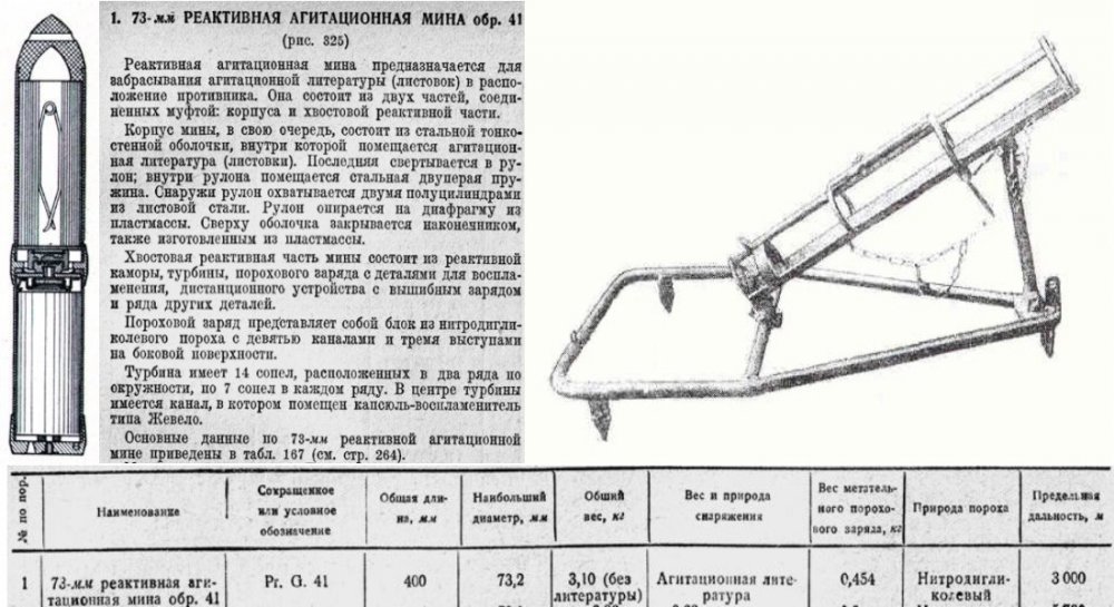

    Да, очень, очень жаль. Листовки редкие (даже не видел таких). Судя по номеру, район Ораниенбаумского пяточка? Может есть смысл по близости поискать? Агитки как белый гриб, любят кучками рости.
  16. Семен Ривкин
    Семен Ривкин Obergefreiter
    130
    А сколько вообще в среднем агитационников попадается на остальные типы снарядов?
  17. германн
    германн Oberschütze
    46
    Санкт-Петербург,Россия
    Ответить можно только усреднёно, всё зависит от формата листовок, толщины бумаги и желания укладчика.
    Из наиболее распространённых (чаще подымаемых): агитграната - 30-40, агитснаряд - 300-400, реактивная агитмина - 150-200.
