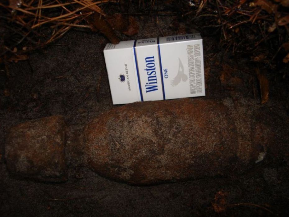

    Нашли по ВВ2 осенью ....Удачи всем !!;)

    А получше почистить было никак? Даже форма предмета, похожего на ВОП, сливается. Там справа выступ: поясок медный или завальцовка? Завальцовка - что то из бомб.

    Фотка и вправду не очень.
    Рядом баллистический наконечник? Если да - то со значительной долей вероятности это бронебой какой-то (ну хоть немного почистить от земли надо было!) Донник есть?

    Это однозначно бронебойный. Просто редкой формы типа "бутылочной". Калибр 76мм. Точной маркировки не помню. Как найду сразу отпишу. А донник должен быть.

    за качество фото извиняйте,вообщем я не знал что ето и по етому не особо трогал,спасибо за ответы;) .

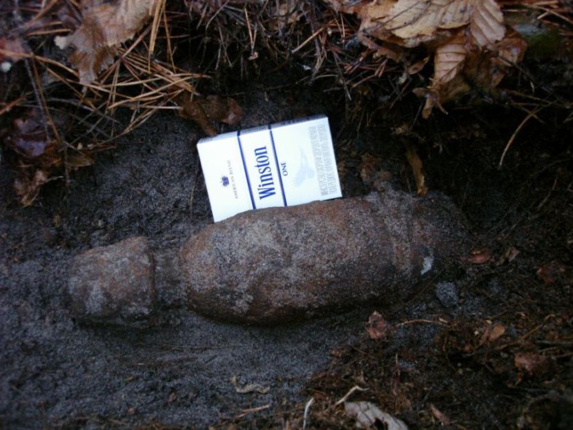

    Есть малость получше фото

    Лять не грузится картинка, это БР-350А только у этого немного балистический наконечник погнил, донник МД 5

    МД 5 как и другие донники очень опасны. Будте очень осторожны, не разберайте эту херню можете остаться без рук (в лучшем случае без головы).

    Уточню - МД5 наиболее опасны, до такой степени, что в ходе войны их производство было прекращено и вместо них пошёл несколько более безопасный МД7. Но боеприпасы с МД5 с войск не отзывались до полного использования - война, однако...
