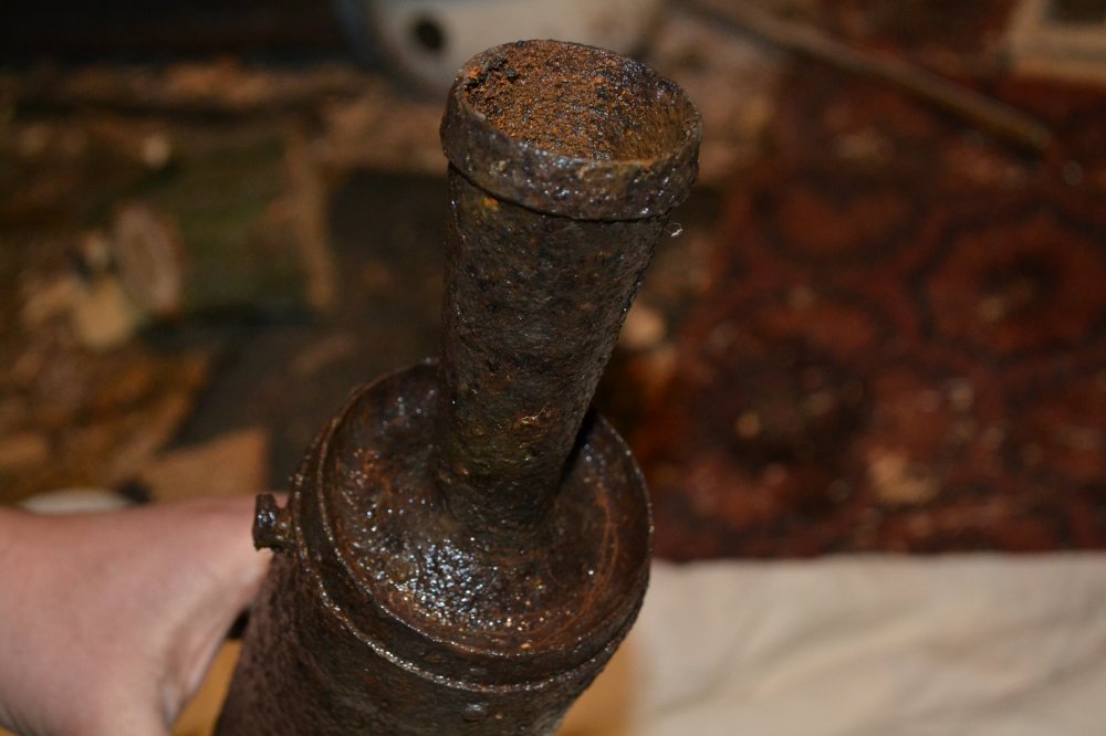

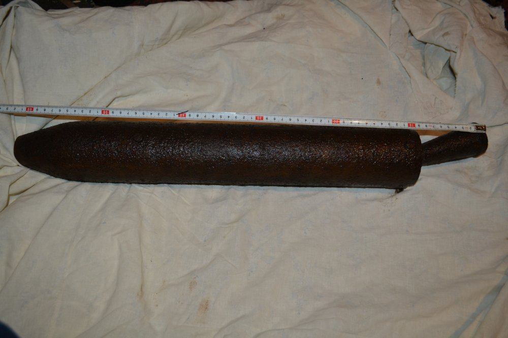

    РС-82 без стабилизатора и взрывателя.

    82-мм реактивный снаряд М-8 (СССР)

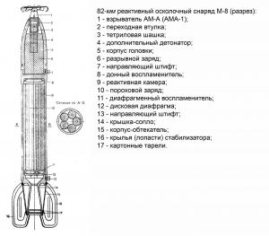

    Скорее не РС-82 (рис 1 и 3), а М-8 (рис 2).
    У РС-82 составная голова, рассчитанная на возможность установки дистанционной трубки либо АПУВ'а или АМ-А, а у М-8 ставили ГВМЗ, если не ошибаюсь. К слову, резьбы АПУВ и АМ-А отличаются от ГВМЗ.
    В некоторых случаях встречались переделки, лично мне однажды встретился вариант когда в М-8 установили пластиковый переходник, подходящий по резьбе к голове "эмки", но без внутренней резьбы, а вот АПУВ был посажен на воск(!), ибо у переходника отсутствовала внутренняя резьба. В остальном же М-8 и РС-82 абсолютно идентичны.
    З.Ы. Если не прав, пусть меня поправят.

    Не все так просто.... СЕЙЧАС мы уже не скажем однозначно, что ЭТО было при "жизни" - РС-82 или М-8 (см. текст вкладки). Да, уважаемый Strelok13, и Вы находили не ПЕРЕДЕЛКУ, а СТАНДАРТНОЕ ЗАВОДСКОЕ изделие (опять же см. текст вкладки), только по-видимому с браком.

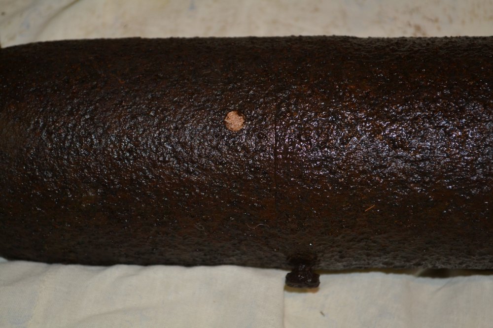

    Вполне возможно, но все же у них были некоторые характерные различия в форме головной части. В частности у М-8 головная часть была остроконечная, пулевой формы, и не составная.
    Не исключаю, что внутренняя резьба втулки слизалась при входе в грунт, т.к. "вертушка" АПУВа была на месте, но, увы, ничего утверждать не берусь, ибо втулка пала смертью храбрых во время дезактива :confused:
    А вообще чем это было проще всего определить почитав историческую литературу и сводки войны по данной местности. При наличии на местности, и в радиусе дострела, Катюш, я бы сказал, что это М-8. Если же ничего такого рядом не было, то можно смело величать сие РС-82 :D
    Еще немного информации могли бы дать клейма, они расположены в нижней трети головной части.
