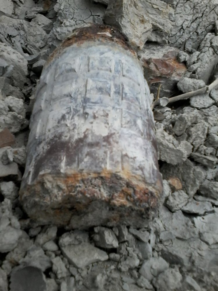

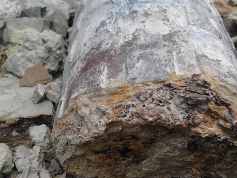

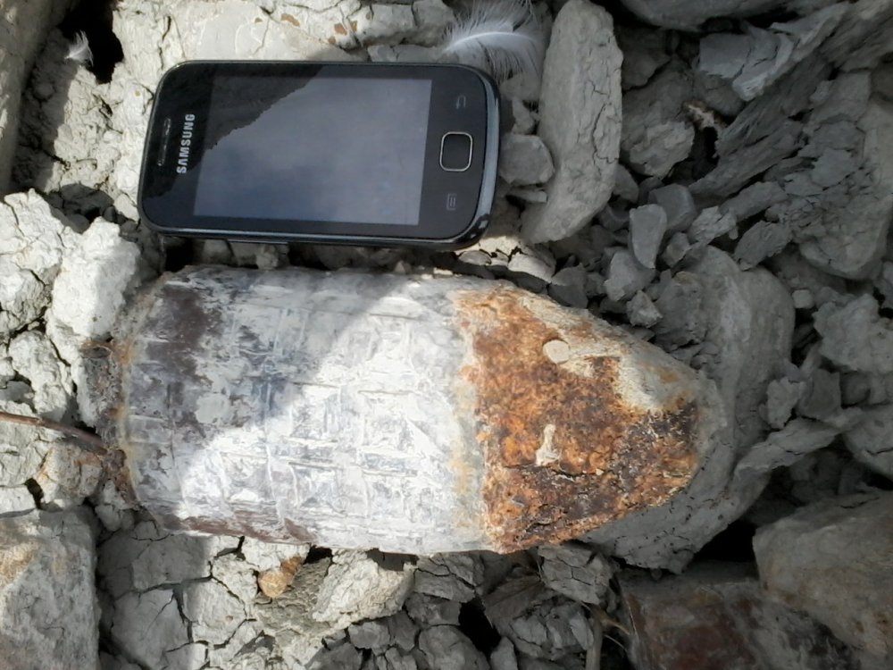

    Здравствуйте!!!!Подскажите что за вещь. Длина около 16-17 см. Опасен или нет?Если ошибся темой или подобная уже существует, то прошу прощения!!!! photo258650235_334101869.jpg 2014-07-17 13.27.13.jpg photo258650235_334101947.jpg photo258650235_334102208.jpg

    Я вибачаюсь, але нічого спільного з гранатою Дьяконова не побачив.

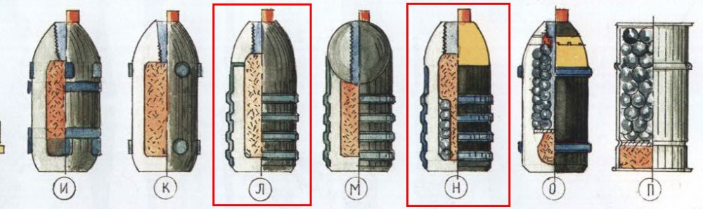

    А Ось з Картечною гранатою під № 10 щось є спільного.
    Якщо не правий, то поправте.
    З Повагою.

    В таком состоянии она представляет большую опасность???

    на жаль носова частина сильно окислилась, так що важко сказати, що там.
    але якщо мені не зраджує пам'ять, то всередині або піроксилін, або щось на кшталт цього.
    порох за стільки років давно скис, а все інше - на ваш страх та ризик.

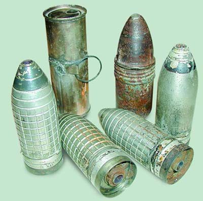

    На фото у ТС боеприпас со свинцовой оболочкой для 4-фунтовой (87-мм) нарезной казнозорядной пушки (вроде правильно размеры телефона с находкой сопоставил?). Не факт, что картечная граната, может быть и просто граната.
    Вот ссылка где можно увидеть фото и снарядов, и 4-фунтовой пушки http://fotki.yandex.ru/users/oleg-bebnev/album/179174/?p=29
