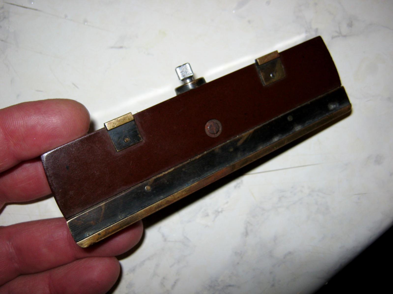

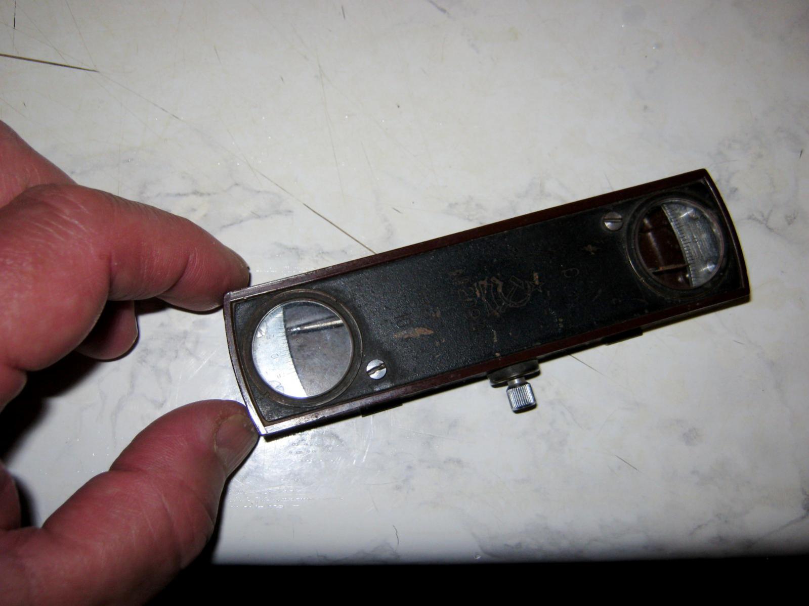

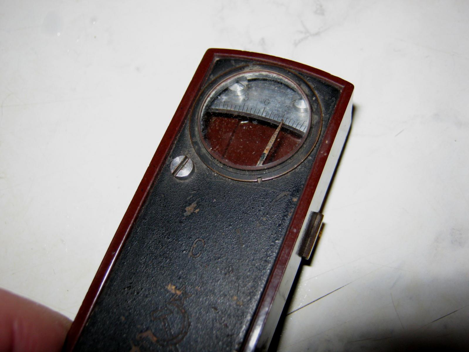

    Помогите по вещи, Камерады...
    Не встречал сам. :eek:
    12 см х 4 см х 2 см.
    корпус - бакелит, текстолит...?

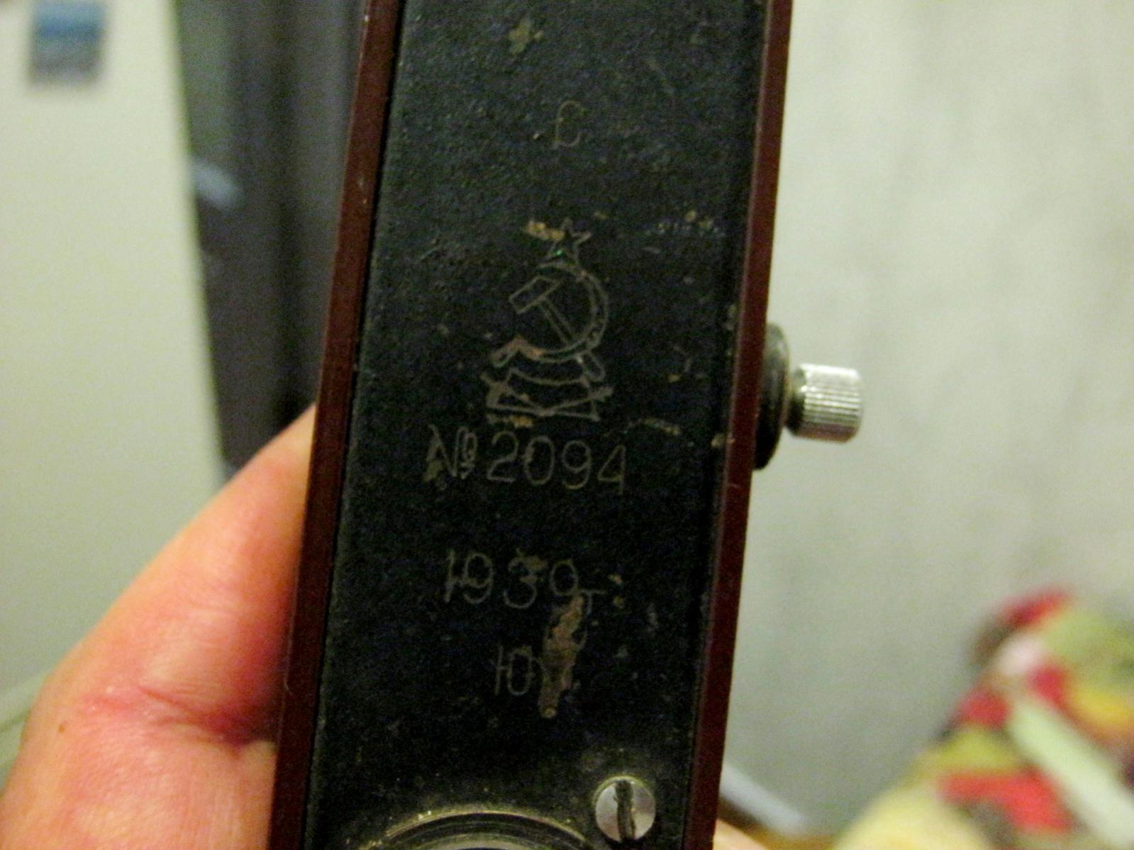

    Север и ЮГ, клеймо , номер и 1939 год.

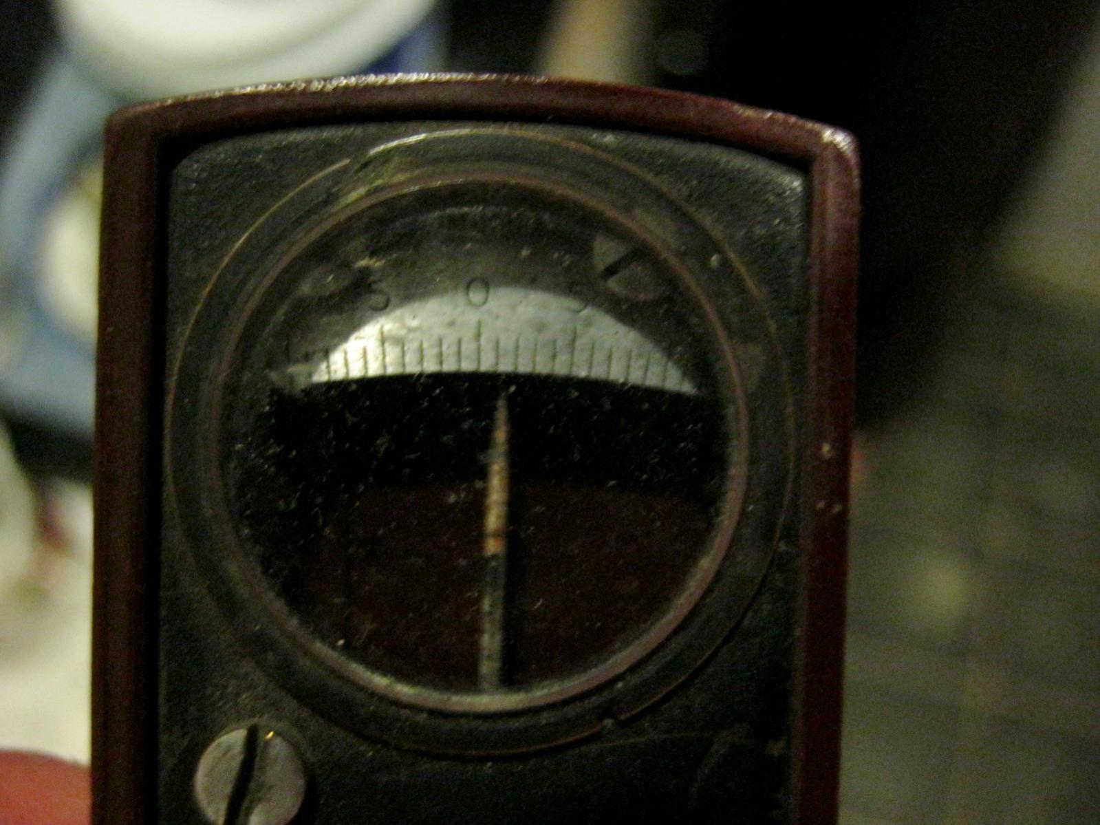

    Работает полноценно, как компас, и как уровень. Фиксатор - освобождает стрелку или запирает ее.
    Сзади - латунные части предназначенные для посадки на плоскость
    в "ласточкин хвост".

    Неужели никто не знает - что за девайс ? :confused:

    Ориентир-буссоль. Вот только трудно понять, с какой именно. А вообще хз.

    Moscow
    Артиллерийский уровень.

    Похожее где-то мелькало под видом ориентир-буссоли, ЕМНИП, ПАБа. Вот и подумалось. Пардон.

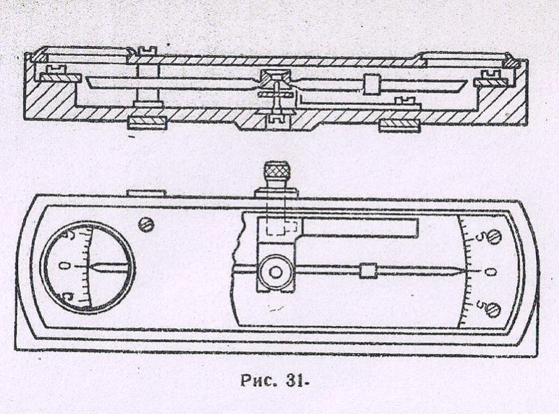

    Извиняюсь за подъем старой темы, тем более, что возможно это уже и не актуально вовсе, но негодованию нет предела: на этих интернет-аукционах граждане похоже сами толком не знают, как обозвать продаваемые ими вещи. Вот и выдумывают всяческую ерунду.
    Если бы орудийный квадрант обозвали артиллерийским уровнем - это еще можно было бы понять :smile_7:.
    Но обозвать этим ругательством ориентир-буссоль от мензулы - это уже слишком :eek:.
    В пользу этого говорит и то обстоятельство, что картинка постом выше как раз была в книжке, где шла речь о геодезических инструментах, мензульной съемке и т.д.
    И далее по тексту точное описание указанного прибора.
