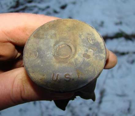

    Братцы, помогите-ка разобраться. Тут голову товарищи ломали.
    Вообщем, осталось только то, что на фото.
    Главная проблема в том, что найдено под Вязьмой в русских окопах (скорее всего 41 года).
    Это что, лэндлиз?
    на 12 часов - P.L. M.CO. 11-16.
    на 6 часов - U.S.A. (можно понять)
    на 3 часа - 81 и клеймо с буквами ТПВ (или ТПЗ)
    Как так?

    Иклеймо "ТПВ" пропечатанно под углом, т.е. верхняя часть букв хорошо получилась а нижняя еле просмтривается,хотя остальные клейма четко и глубоко....

    Это только предположение но всёже может быть это донце от гильзы.

    Да,донце,сама гильза изрядно помята и имеет вроде черное лакированое покрытие...
    Вопрос от чего она,и как на Советских позициях могла оказаться(90% что позиции 41 года)

    Для ракетницы - великовато вроде, значит снарядец - может авиа...

    Авиа?!? Не думаю. Щас замерил - диаметр донца - 4,5 см примерно.
    Какой же это снаряд )

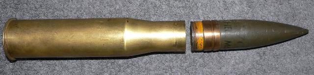

    Ответ: Что за такое?

    Ух ты, черт, круто!
    Sig 210-6, а может ты заодно можешь сказать, как она в русские окопы 41 года попала?
    Единственное, недалеко от этих мест были бои и в 43 - может тогда случайно залетела?

    ИМХО:
    Попала данная гильза с советских складов.
    Если цифры "11-16", то скорее всего это 1916 год. Могла Антанта наследить...
    Гильза или снаряд в дальнейшем были переснаряжены(или заряд, или капсюль и т.д.)в Туле, короче какие-то манипуляции были проведены, и проштамповано было ТПЗ...
    Ну а в 1941 году на передовую тащили всё что могло стрелять... и мелкашки и однозарядные конца 19 века.... ВСЁ!!!
    Другой вопрос под что именно был данный снаряд? Да хотя это и не особо важно... Раз были снаряды - значит были и пушки..
    Ленд-лизовских боеприпасов с нашими дополнительными клеймами не видел. Смысл? А вот для более ранних приобретений предназначенных после окончания БД для складского хранения - вполне логично. Значит вероятнее всего Антанта...

    тоже соглашусь.А вот переснаряженные капсюля

    Скорее всего под эту пукалку. http://www.olive-drab.com/idphoto/id_photos_m3antitank.php
    http://ru.wikipedia.org/wiki/37_mm_Gun_M3
    Если пушки не нравятся,можно из танка ;)
    http://www.battlefield.ru/content/view/158/76/lang,ru/
    http://www.battlefield.ru/content/view/155/77/lang,ru/
    Плохо что гильза сильно плахой ,а то бы я ещё и Аэрокобру сюда преплёл :D
    Но ИМХО судя по состоянию огрызка.всё таки танк.

    Авиационые немного другие были.:)

    Если говорить про остальной огрызок снаряда, то сбоку отчетливо видно ребристую вмятину - наискосок. Плюс, говорят, что капсюль небитый. Походу на него или наехали, или осколок попал. Им не стреляли.

    Возможно, это весьма экзотическая вещь - гильза от снаряда 37 мм автоматической пушки Маклена. Произведена в США в ноябре 1916 года, поставлена в Россию, переснаряжена на ТПЗ. Гильза весила 37 золотников, длина 5,36 дюймов.
    Жаль что гильза полностью не сохранилась.
