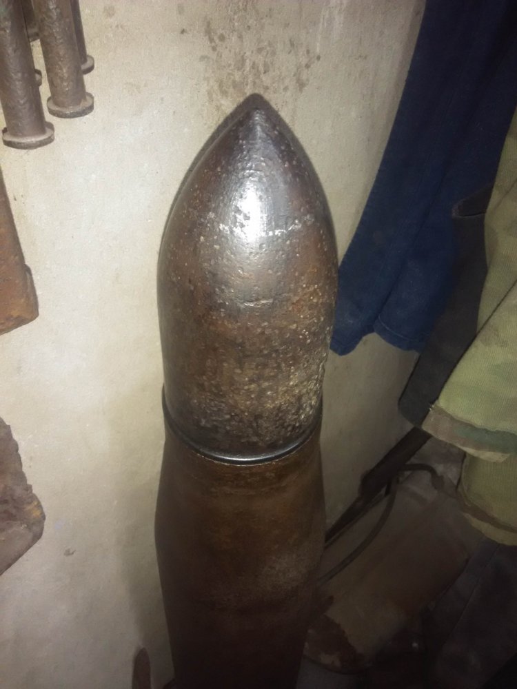

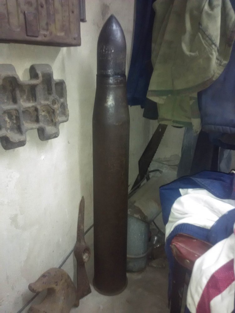

    Подскажите по по снаряду(ММГ) чей он от какого орудия или танка. Помоему от 88мм пушки немецкой но точно не могу определить. Фото пока такие только есть.

    по таким фотографиям немецкий бронебой, толи 75 мм, толи 88, при жизни был с баллистическим наконечником, гильза возможно не от него, нужны фото снаряда отдельно и диаметр снаряда, и длину гильзы

    точно 88 меряли,только вот пока есть таки фото.

    похоже гильза от kwk43-pak43......)))

    ... или 7,5 cm KwK 42. L/70 (75x640mm) ??
    З.Ы. При длинне гильзы 64 см - Пантера с KwK 42
    а при длинне 82 см - Тигр II с KwK 43
    (от токо откудова оне у нас ??)
    ...типо - РаK 43

    та всего у нас хватает и гильзы 88 kwk 43 - pak-43 находят нужно смотреть и на капсюль какой там стоит сделайте фото дна гильзы пожалуйста!:) и вот немного фото ! меня смутило только одно что в гильзе стоит болванка и стоит она по самый ведущий поясок а не 75мм болвань засунули в 88мм гильзу то часом ???

    Померяли, длина гильзы 82см. Болванка была найдена не далеко от гилтзы диаметр. 87-88мм. Голову вставили в гильзу.

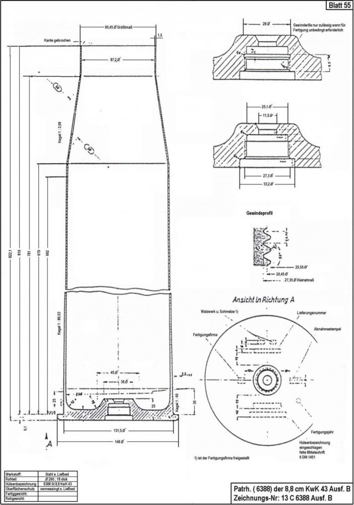

    Ну как бы вот Ваша гильза в чертеже. А по болванке - после четкого фото что-то можно будет сказать.
