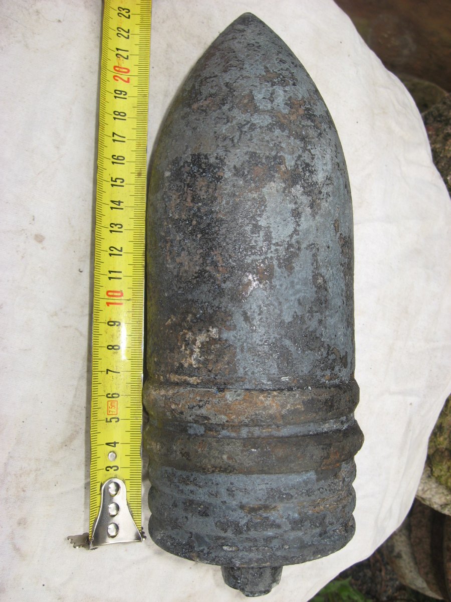

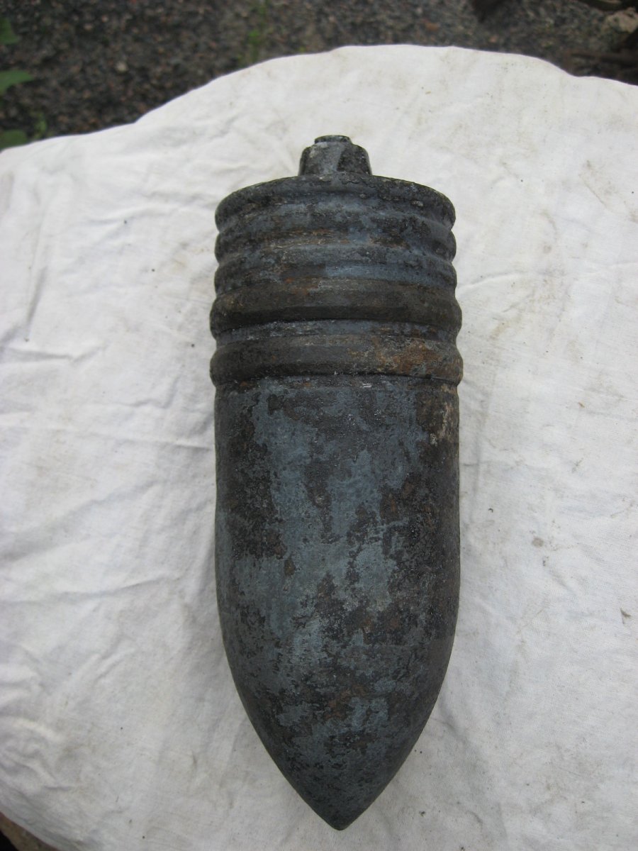

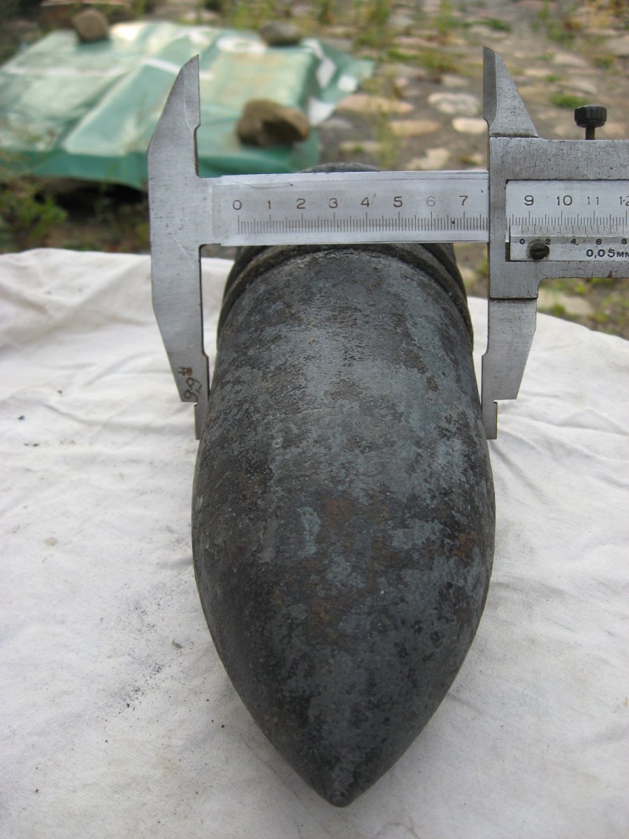

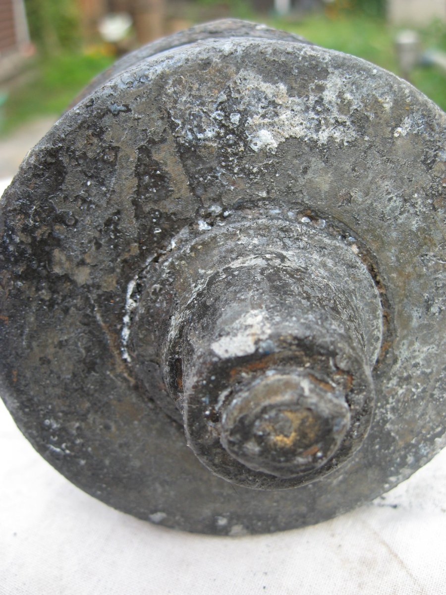

    найден в саперном сбросе такой снаряд,прошу определить что за он? и опасен ли?

    Да опасен. Немецкий бронебойный. С донным взрывателем и взрывчатым веществом внутри корпуса. С частичными потерями - нет баллистического и бронебойных наконечников.

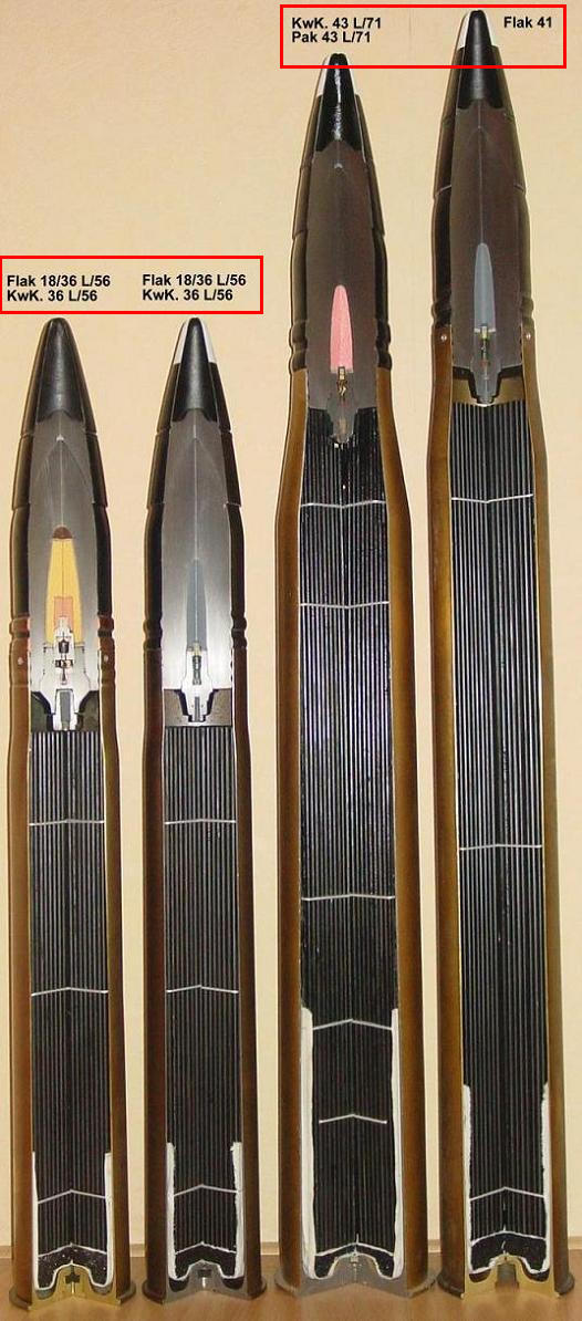

    Зависит от гильзы...

    может просветите от чего он ,а то мне такой впервые попадается?

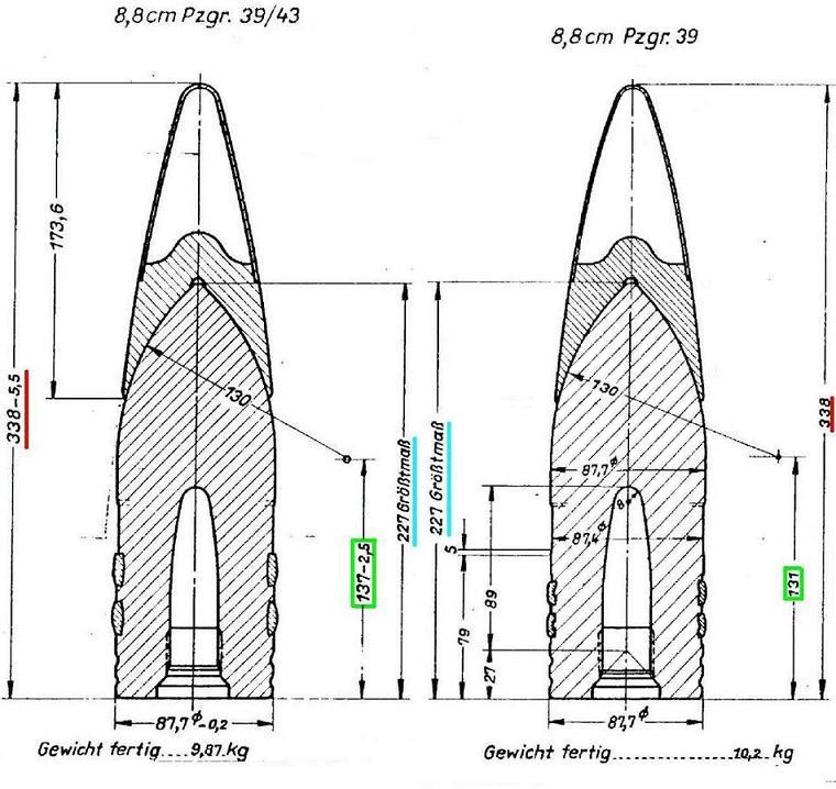

    благодарю всех кто отозвался, на моей памяти 88 у нас никогда не вылезали и да как отличить pzgr39 от pzgr 40?

    Легко. Форма ( да все) абсолютно другое. Но главное отличие - карбид-вольфрамовый сердечник.

    снаряд от зенитки чем от тигра, опасен, и не частая штука. если хотите попробовать сделать ММГ отпишитесь в личку.

    Это 8.8cm Pzgr39.
    8.8cm Pzgr39/43 отличается более широкими ведущими поясками, с меньшей крутизной. Для исключения срыва ведущего пояска с нарезов при возросших начальных скоростях и давлении.

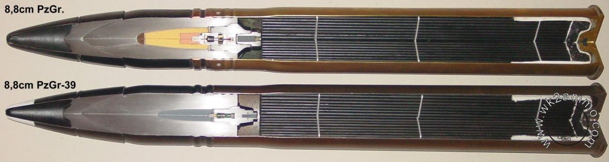

  10. Alexandr167
    Alexandr167 General-leutnant
    33
    42
    12.848
    Такой как справа?
    Тоже 88 мм. Отличается донником. Большой донник как правило шел для зенитных орудий. Малый для танковых.

    да все правильно , это он , в моем днища не было.Вы настоящий эксперт в этом деле, по доброму завидую вам.

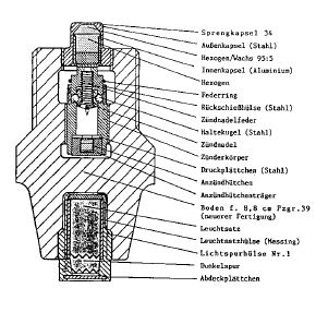

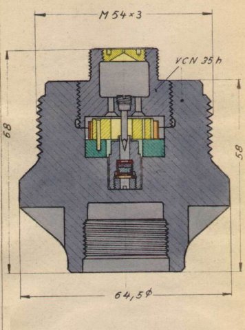

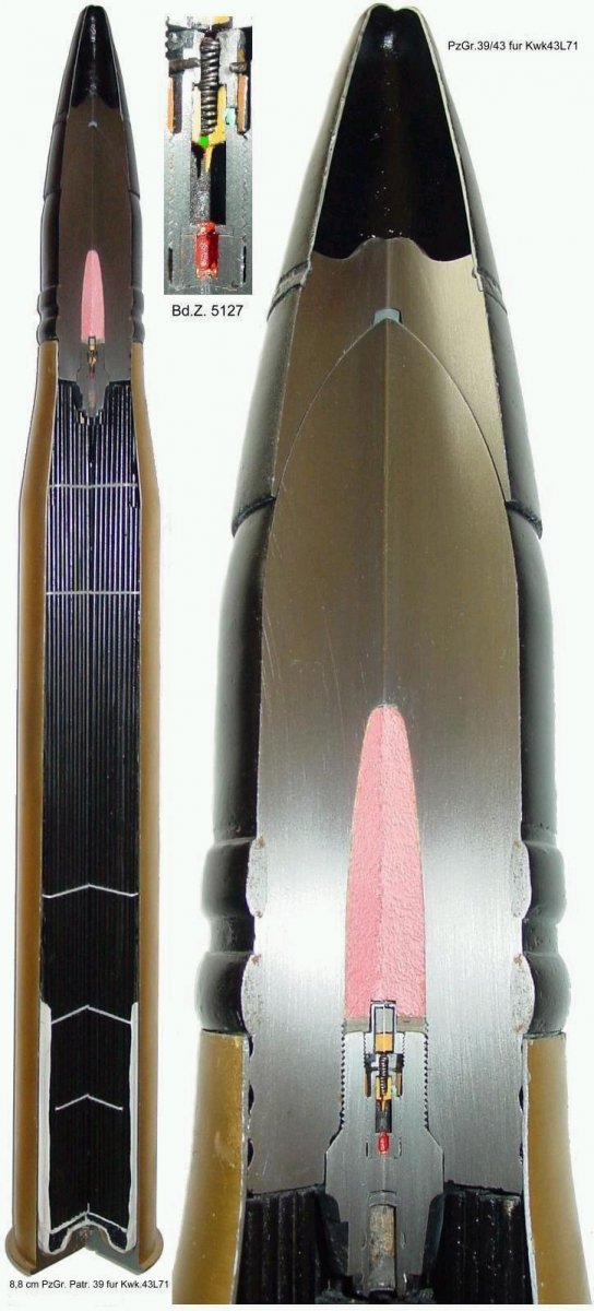

    А какие донники были в 88 бронебоях,можно про них что нибудь узнать?

    да типа были.
  16. votaga
    votaga General-leutnant
    30.360
    Второй - BdZ f в смысле?
  17. василевич
    василевич Oberfeldwebel
    470
    украина
    имел в виду что бр шли двух типов и донники были разные !
  18. votaga
    30.360
    Ну да, он
