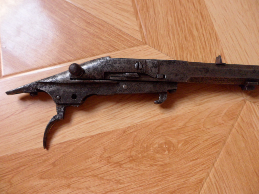

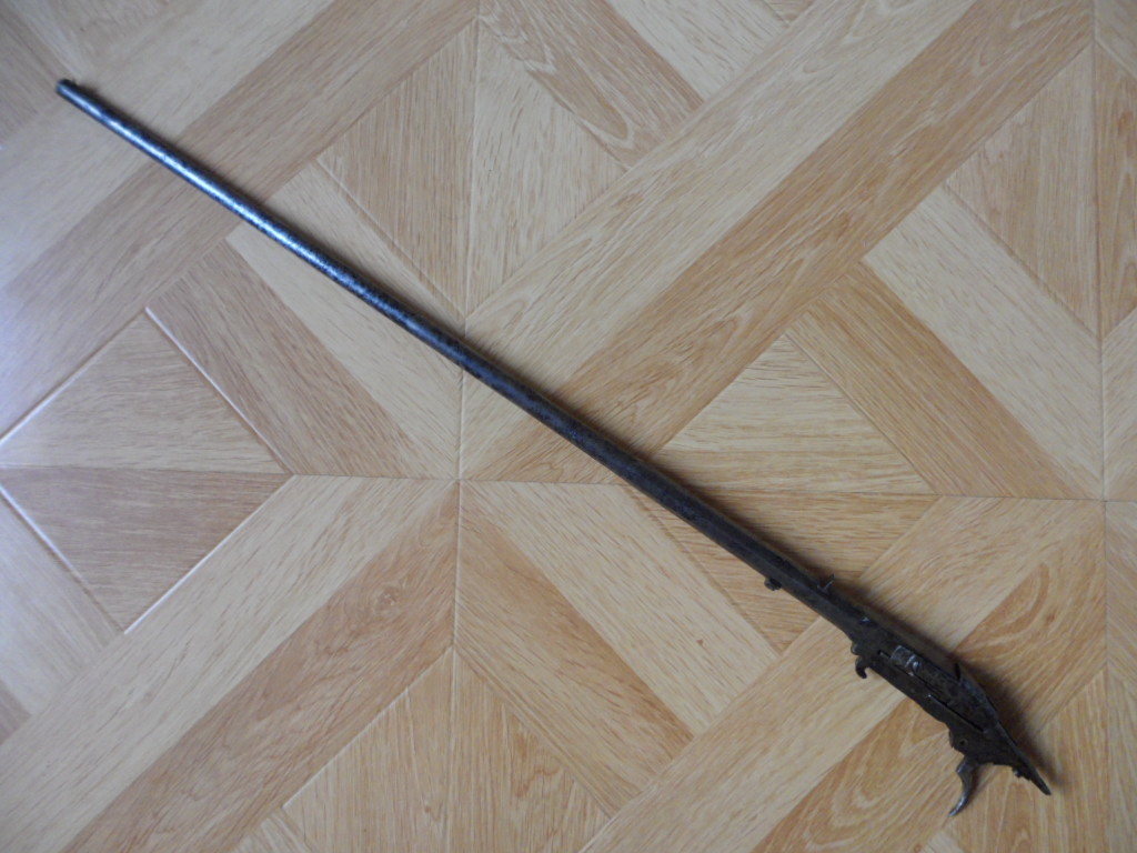

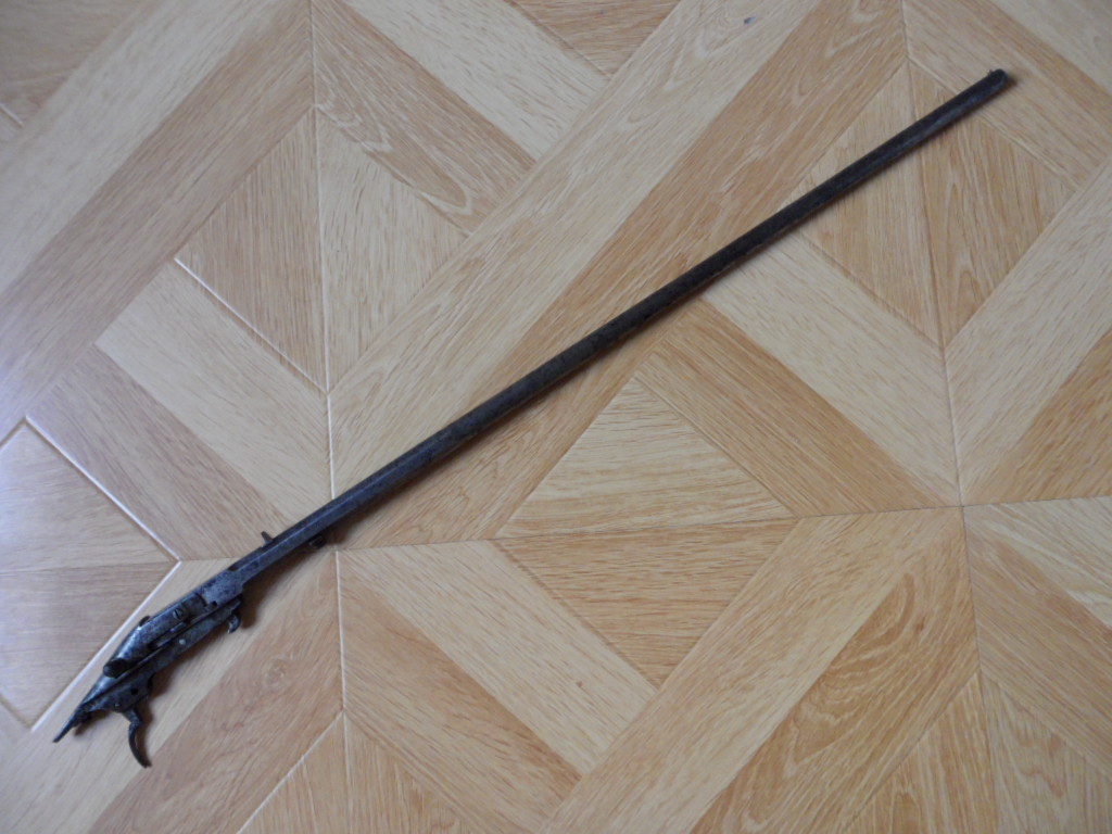

    Вот такая чердачная находка
    Подскажите пожалуйста по названию
    Ну и если кто по цене сориентирует, буду очень благодарен

    Нарезное? Калибр - 9 мм? Центрального боя или бокового огня?

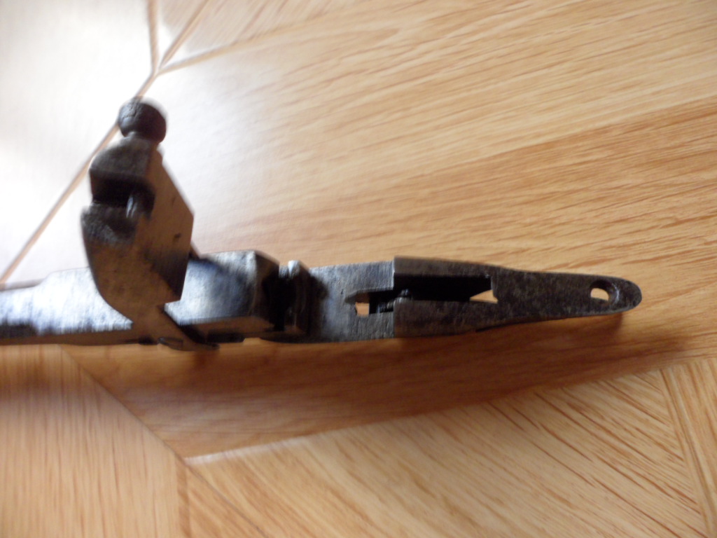

    Система запирания какая-то хлипкая - может 9 мм Монтекристо?
    Бісмарк подобається це.

    Тоже склоняюсь к системе монтекристо,судя по замку.
    Paul Zibert та Бісмарк подобається це.

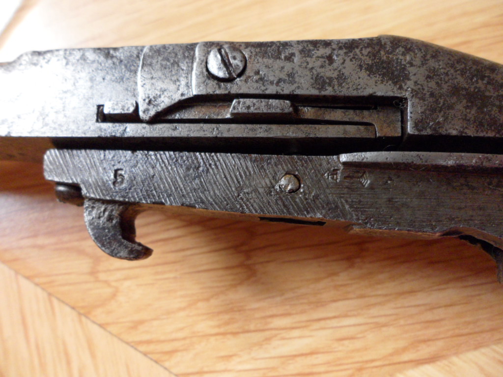

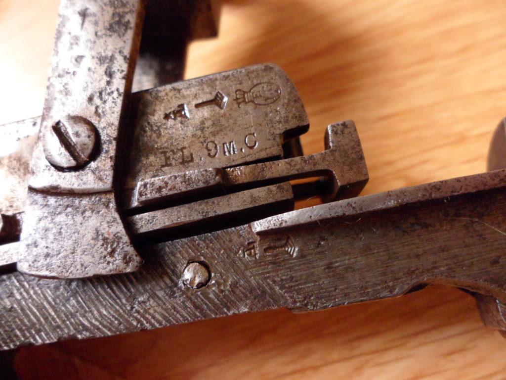

    Клейма расшифровываются как - бельгийское ружье, мануфактура г. Льеж. Калибр 9 мм. под патрон Флобера.
    БЛК, Владимир Херсон, Paul Zibert та ще 1-му подобається це.

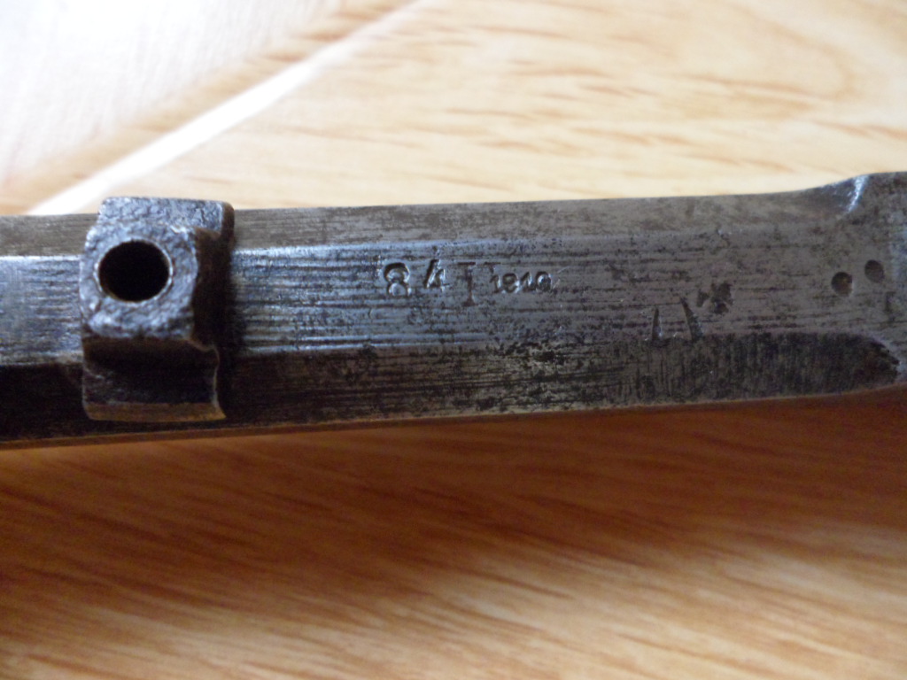

    О чём Ваша ссылка? Вы вообще "в теме"? Учите матчасть.

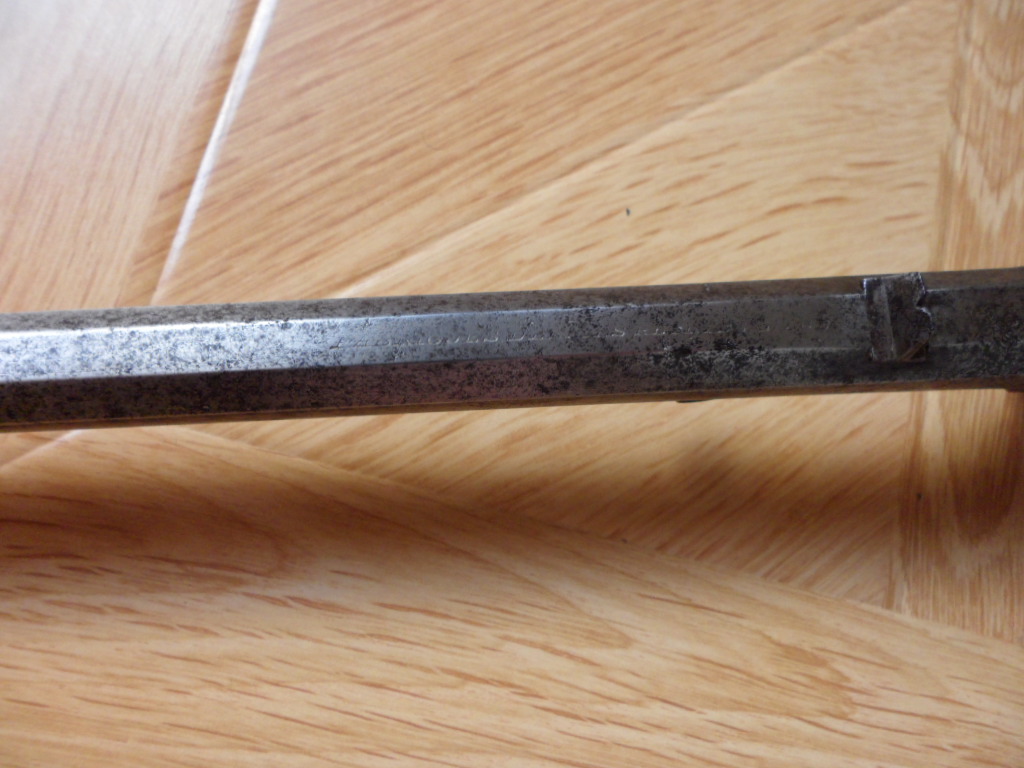

    На ружье бельгийские испытательные клейма, на ружье клейма означающие город Льеж, на ружье бельгийские клейма калибра, на ружье цеховое клеймо, на ружье клеймо контролёра Salmon Antoine.

    Любой справочник по оружейным клеймам.
    Или Гугл.
    http://gunproofmarks.ru/index.php?marks&belgium&controller
    Но возможно я и не прав. Мне видится буква L. Если это другая буква, по таблице легко определить фамилию. То есть, я не настаиваю на фамилии, (нужно фото крупнее) я доказываю, что система клеймения принятая льежскими мастерами.

    ...мне нуно "J" до 1871 года...

    Если это "J" , тогда не Antoine, а возможно Pierre, нужно разбираться.
