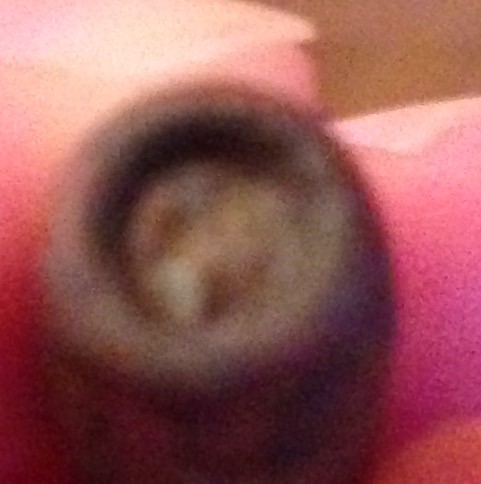

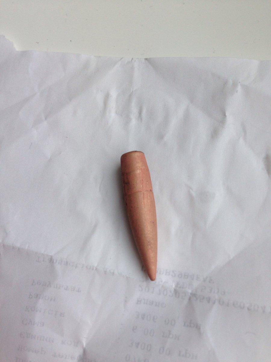

    четыре нареза, по ободку где след от гильзы 8мм (максимальный диам)
    спасибо!

    Может от Манлихер 8х56 ...С ув.

    Лебель.

    взвесил - 12.5 гр, оболочка видимо медная (но с странно что не по зеленела)
    огород под харьковом, а кто у нас с лебелем бегал?

    Пуля цельная из бронзы или сплава.
    Была на вооружении Франции, Польши, Бельгии, Болгарии и ряда других стран.
    В Российскую Империю во время ПМВ поставлялась.
    Также была использована немцами в ВМВ, раздавали Фольксштурму.

    я в этом деле поц, но не тяжеловата для бронзовой?

    Из томпака. Клеймо еще на торце должно быть.
  12. tester49
    tester49 Stabsfeldwebel
    23
    512
    у меня торец совсем не такой - там углубление на 2мм, диаметром 4 мм
  13. albert09
    albert09 Stabsfeldwebel
    299
    497
    1.148
    Полісся.
    Значит не Лебель. Длину померяйте.

    Длинна 35.8 мм
    Сори за качество фото

    Польской маузер - оболочка мельхиор.

    ок, так и запишем ) всем спасибо

    На Лебеле нарезы левосторонние, а здесь правосторонние

    Чуть почистить, оболочка из мельхиора(белая) или из томпака(желтая)?

    Изначально тыльную сторону не показали. Сразу было бы понятно что не Лебель.
  20. Carl Zebisch
    Carl Zebisch Oberst
    40
    60
    6.610
    Bassarabia Cetatea-Alba
    Все показали нормально!!! Вам фото нарезов мало? По нарезам я уже Вам сказал раньше.
  21. lesnoided
    lesnoided Oberst
    199
    39
    469
    4.433
    Обязательно лес
    На нарезы внимания не обращал, не знал этой особенности. Спасибо, за доп. информацию.

    мне кажется мельхиором там и не пахнет, мой опыт правда ложки и вилки )) а напоминает по цвету латунный фиттинг; есть микро-царапинка от лопаты, так видно что цвет золотистый; а сама пуля красного цвета как медь токо без зеленого налета; как чистить чтоб понять точно?

    Провел эксперимент, раствор лимонки произвел такой же эффект как и на латунные гильзы нагана: в растворе медная зелень, пуля розоватая

    Смотря где мельхиор лежал. Вы сами сказали - на огороде. А сколько там химикатов? Каждый год. Мосинки розовые также всречаются.
