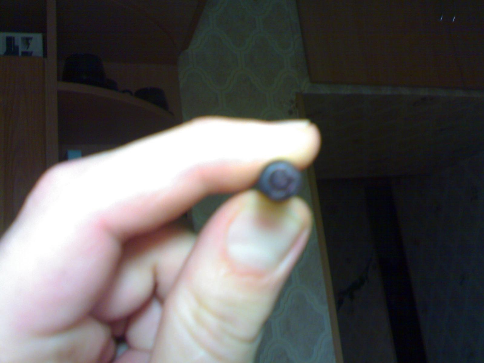

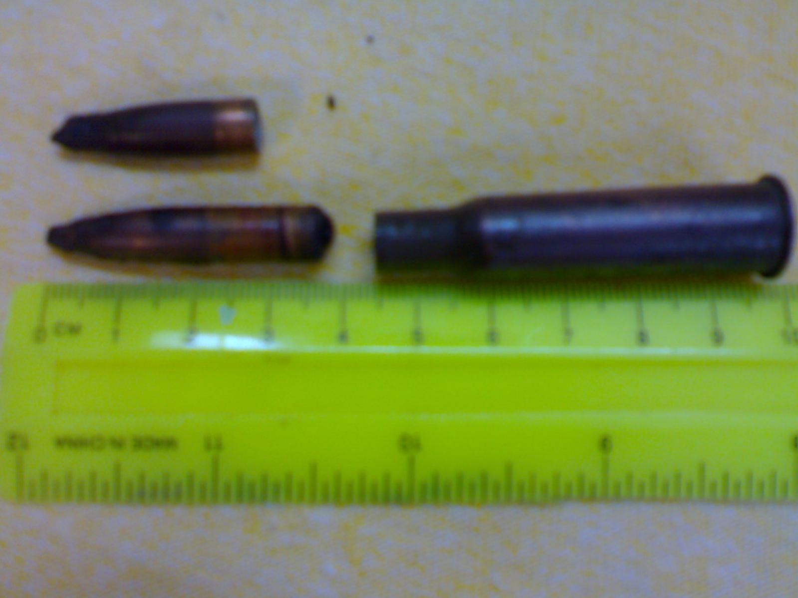

    Подскажите плиз что за пуля? разобрал несколько мосинских патронов, в одном пуля была подлиньше чем остальные, и в жопе у ней вроде как чето торчит, ковырять не стал. и еще порх в какойто маслянистой жидкости со спецефическим запахом...
    P.S. сорри за качество фоток, фоткал на тел, с фотиком пока проблеммы:(

    В жопе скорее всего трассер. Цвет на кончике пули не сохранился? Точно сказать сложно, но при длине 40,2мм может быть какая-нибудь комбинация "бронебойно-зажигательная-трассирующая".

    судя по длинне пули в сравнении с рядом лежащей легкой пулей, это трассирующая пуля Т-30. А пуля БТЗ несколько длиннее Т-30.

    трасер, а маслянистая жидкость со специфическим запахом это результат распада трасера от сырости, ещё можно добавить что эта срань липкая, а выпуклость это сам трасер полез наружу от воды. пулю в костёр, будет два хлопка.

    Ну насколько я понял это трассер Трассирующая пуля (Т-46)
    вес 9,7
    длинна 38
    материал оболочки Биметалл
    так какой там наконечник если внутри нет стального сердечника?
    если не прав поправьте:)

    Если есть возможность предоставить точные размеры длины пули, то можно будет точно сказать, что за пуля!
  17. <kaktus>
    <kaktus> Stabsgefreiter
    500
    Длина 38 мм, я уже писал, по форме и длине определил как трассер:)
  18. doroh
    doroh Schütze
    15
    Россия, Смоленская обл.
    Скорее всего это пуля Т-30 -, длина 38,1мм, т.к. длина Т-46 - 35,4мм. Кстати, какие клейма на гильзе (просто интересно)!

    Спасибо! :) Так что поздравляю! Т-30 - пуля интересная! Выпускалась с 1930 по 1938гг. Цвет трассы - белый! Дальность трассирования - 800м. В Т-46 цвет трассы заменили на красный и дальность трассирования до 1000м.
