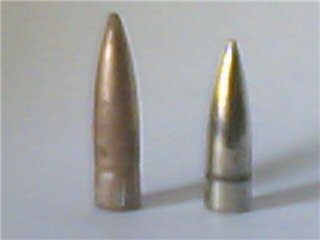

    Что за пуля, помогите определить. И еще: на фото просматривается своеобразный перечекан цифер и букв. К чему бы это? Кто такое встречал?:rolleyes:

    Лебель

    товарищ Зевс прав - это Лебель. Пуля кстати латунная и литая. Я такие не раз встречал.

    2 Копатыч: пуля не "латунная", а цельнотомпаковая...
    2 Serg-SPB: Про "бутерброд". Под железной оболочкой Вы обнаружили остатки внутреннего покрытия(опять таки томпака) стальной оболочки. Плакировка томпаком оболочки часто производилось с двух сторон. Ну а дальше пошёл уже и свинцовый сердечник(или рубашка).

    ну, тгда странно, почему снаружи пуля совсем сгнила, а, в нутри блестит как у кота яйца! :)
    а, может она только изнутри быть плакированная? просто такое покрытие не могло так сгнить...

    Погрузи верхнюю часть пули (окисленную) а азотную кислоту, промой проточной водой, вытри тряпкой грязь и будут "котовы яйца - 2"...
    З.Ы. Пальцы в кислоту лучше не засовывать, от этого меняется цвет лица...

    Пуля не может быть плакированная только изнутри. Основное предназначение плакировки как раз снаружи!!! И если единственный ИМХО верный вариант ответа(приведённый мной) Вас не устраивает, то.... что ж... что либо доказывать более не смею.
    Кстати, а почему не могла верхняя плакировка исчезнуть напрочь??? Стоит патроном произвести некоторые манипуляции(снарядить-разрядить магазин, поцарапать в подсумке, кармане и т.д. (миллион вариантов)) и томпаковая поверхность легко портится. А далее природа уже своё довершает, воздействуя на оголившуюся стальную оболочку...

    Понял, что то сначала не подумал :) спасибо!
