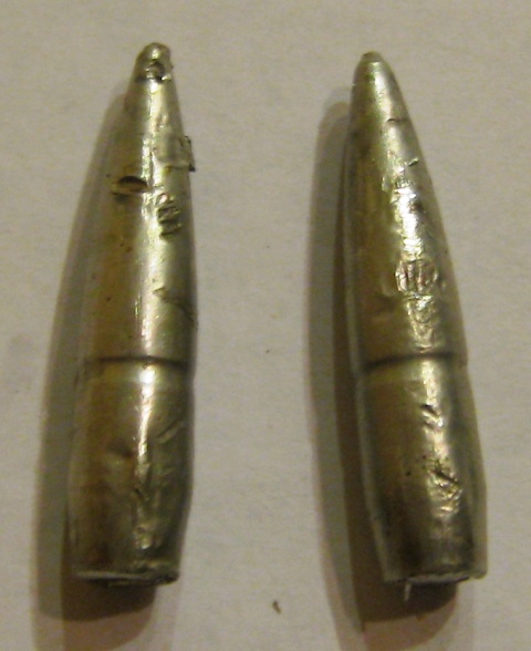

    Попался на копе целый маузеровский патрон. Стальная рубашка пули корродировала и пуля превратилась в этакую бесформенную шишку. Хотел уже было выкинуть его, но решил попробовать сколупнуть с пули нарост ржавчины. Достаточно было лёгкого нажатия на пулю, и изящным движением руки внешняя ржавая оболочка снялась с пули обнажив идеально блестящую поверхность сердечника ... Если это стальной сердечник бронебойной пули, то почему он не корродировал после разложения внешней оболочки ?! Если это свинцовый сердечник, то почему он не потемнел от влаги?
    В общем, я решил, что, возможно, это такая алюминиевая капсула с фосфором, и оставил патрон на месте его нахождения ...

    может просто мельхиоровая пуля?
  4. Goldingen
    Goldingen Gefreiter
    64
    Россия
    Нет. Была на пуле оболочка стальная, которая совершенно разложилась. После снятия оболочки пуля получилась меньше положенного габарита. Мельхиор в земле так же темнеет и патиной покрывается. Думаю, что так сохраниться мог только алюминий ...

    да не люминий там .. : томпак + сталь+ томпак = оболочка .. томпак и сталь сгнили - а 1 слой томпака остался на свинце .. или просто свинец не успел окислиться .. в любом случае - если хотите нормальный ответ - предоставьте нормальные фото.
  8. Goldingen
    Goldingen Gefreiter
    64
    Россия
    Однако, томпак - это разновидность латуни. Стало быть цвет томпака должен быть желтоватым. Цвет сердечника был безукоризненно серебряный. Свинца я в жизни повидал немало; у него оттенок посерее будет.
    А чем это фото не устраивает?
  9. =ask=
    =ask= Leutnant
    4.292
    Rusland
    1: это производная не латуни - а меди.
    2: свинец это - ножом аккуратно поковыряйте.. + заблестел после того как оболочку содрали..
    3: смазанное.
    в любом случае если подберёте - поковыряйте и сделайте более чёткие фото

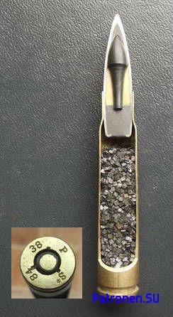

    Вероятно это она-Практическая трассирующая легкая пуля со алюминиевым сердечником и самоликвидатором S.m.K.L'Spur Ub.m.Zerl.Полное название "Sptizgeschoss mit Stahlkern und Leuchtspur, Ubungsmunition mit Zerleger". Время самоликвидации - 1 секунда (примерно 600 метров полета пули). Улучшенного варианта "v" у этого боеприпаса не было. Патроны S.m.K. Ub.m.Zerl предназначались для учебной стрельбы по буксируемому конусу в условиях ограниченного размера полигона и использовались в Luftabwehr.
    Маркировка: черная пуля с томпаковым ободком , красное кольцо вокруг капсюля
    Вес патрона – 23,5 г
    Вес пули – 10,8 г
    Вес заряда 2,9 г
    Длина патрона – 80,6 мм
    Длина пули – 39,0 мм
    Пуля состоит из стальной, плакированной томпаком оболочки, алюминиевого сердечника, свинцовой рубашки, фигурного стаканчика с разрывным составом, стаканчика с трассирующим огневым составом и красного прикрывающего кружочка.

  15. manfredd
    manfredd Leutnant
    24
    46
    1.888
    Украина Харьков

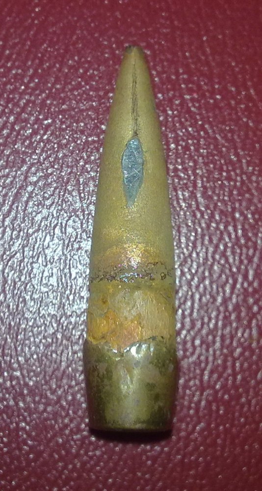

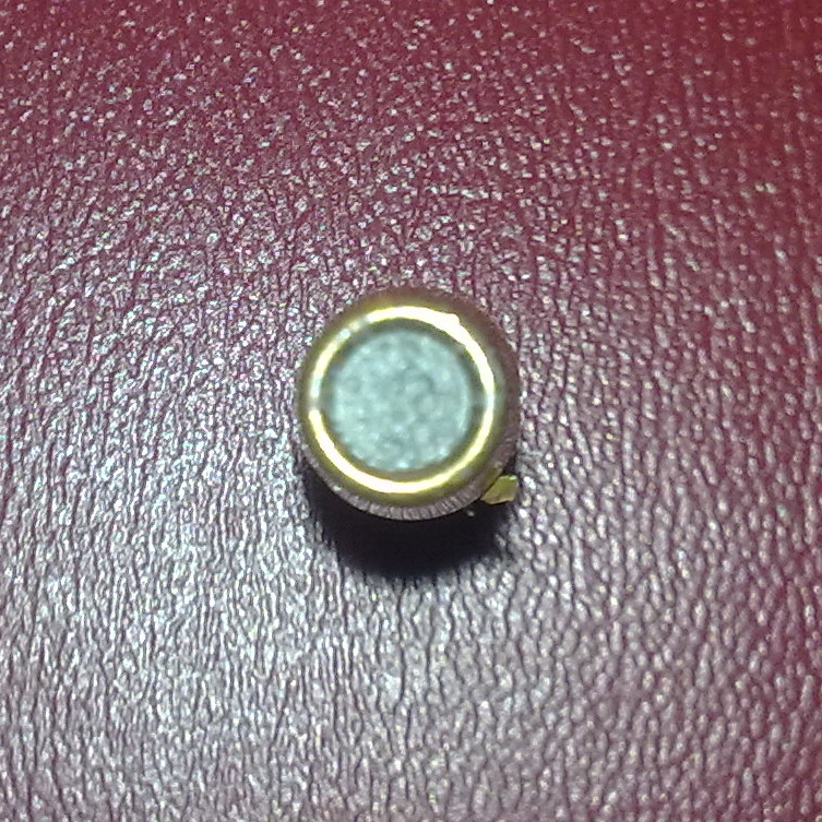

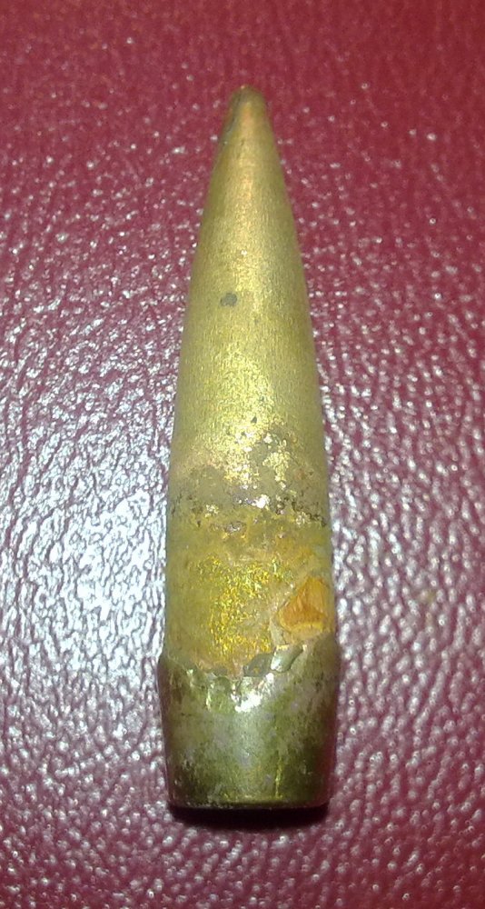

    Любопытство взяло верх! Сходил я сегодня за тем патроном.
    За пять дней, что патрон провёл на воздухе, сердечник пули изменил цвет и стал матово-золотистым. Стало быть не алюминий ...
    Патрон был препарирован, пуля извлечена.
    Та часть пули, которая находилась внутри гильзы, сохранила фрагмент стальной оболочки. Со стороны донца видно, что пуля залита свинцом. Пуля не магнитится, за исключением той части, где сохранилась стальная оболочка. Ножом удалось легко срезать золотистое покрытие сердечника; и на срезе просматривается обыкновенный свинец.
    Так что, комрад =ask= был совершенно прав - это обычная пуля, на свинцовом сердечнике которой, после удаления сгнившей стальной оболочки, остался слой томпака, покрывавший оболочку изнутри.
