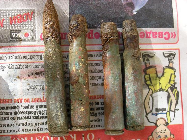

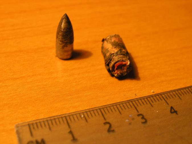

    Вот копнул вчера патронов и был удивлен, зачем в патроне пуля вставлена вверх ногами? патрон без пороха. И ище разбирал пулю а в ней стальной сердечник и какой-то пластмассовый колпачек в донце. Пожалуйста просветите и дайте ссылку по маузеровским пулям.

    Разобранная пуля - SmKLSpur (бронебойно-трассирующая)
    Скорее всего ето бойцы добывали порох для разжигания костра, а потом пулю вставляли в гильзу и выбрасывали, чтобы под ногами не валялась. Такие часто попадаються на р. Днепр. Иногда в такие записки вкладывали

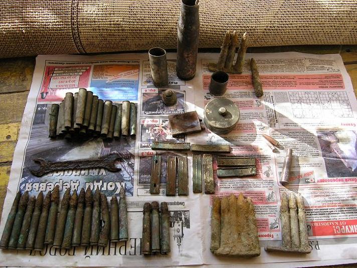

    А по самой большой гильзе подскажите от чего? Длина прим. 15,5 см, калибр прим. 23 мм, диаметр донца 33 мм.

    Большая гильза от авиационной пушки ВЯ-23
