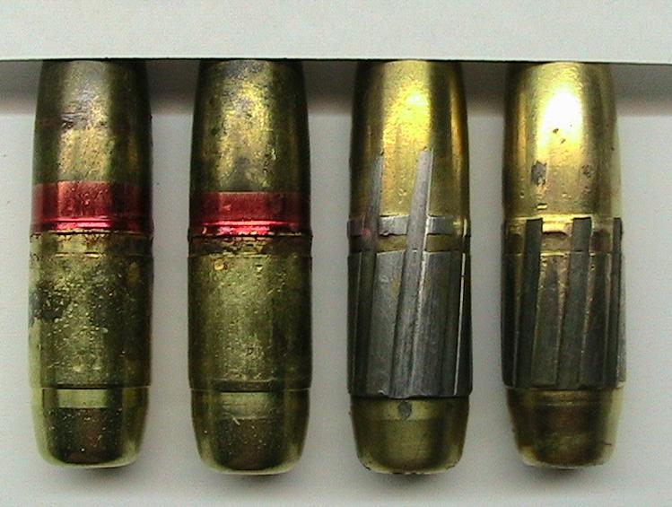

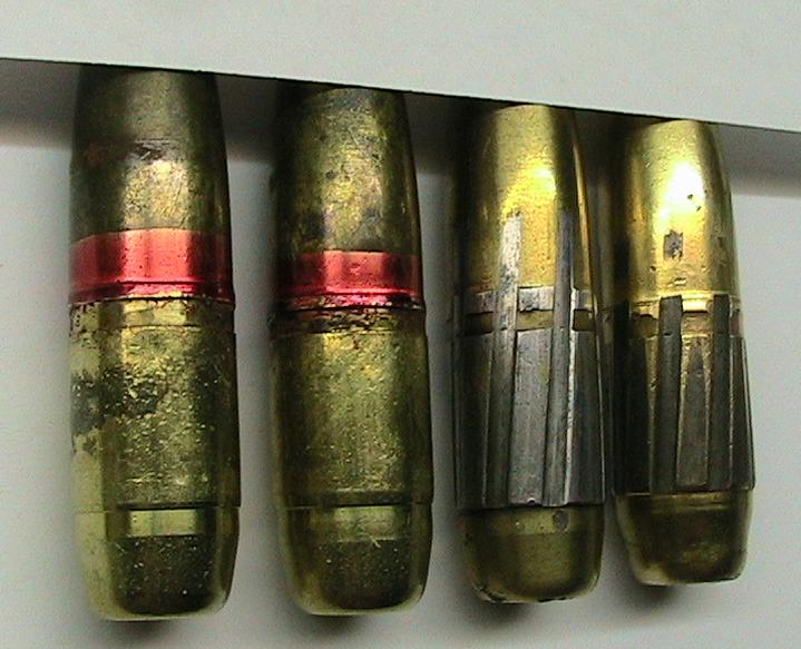

    Предлагаю следующую игру, Андрей Штахель. Если вы не против. Перед вами снимок четырёх пуль калибра 14.5 мм. Вот они-то как раз плакированы латунью. Именно в том ракурсе, как представлена пуля у автора. Две нестреляные, две стреляные. Маркировка вершинок закрыта. Вы определяете тип этих пуль слева направо - Б-32 или БЗТ. Рассказываете, по каким признакам. Заодно и меня научите. Всегда рад поучиться, честно.
    После чего я выкладываю фото этих пуль, как они лежат, с открытыми вершинками и снимки их донной части.
    Давайте?

    Grand, но на схематических рисунках, приведённых в ссылке, нет деталей - выступов ведущей части и передней каннелюры на этой ведущей части. На фотографии я обвёл эти элементы в кружочек - и они совершенно не указаны в приведённых схемах. Вместо них нарисована какая-то одна центральная каннелюра, и всё. Поверхность Б-32 показана неправильно. То есть по этим схемкам ориентироваться нельзя - внешний вид они передают неправильно. Реальные пули имеют не такую поверхность, как указано на этих схемах.

    А пули на моей фотографии - отечественные. Вопрос в том, как по внешнему виду корпуса различаются пули Б-32 и БЗТ. Т.е. если маркировка не нанесена, удалена или просто не видна. В чём различия? Хочу научиться у Андрея Штахеля их различать. Сам этих отличий не пойму, честно говоря. Потому и не спорю с ним, что приведённая у автора пуля может быть и БЗТ, а не Б-32, но как он это установил? Просто угадал или признаки какие есть?

    Вот у стреляной пули ещё может быть один признак, правда необязательный и несколько косвенный - какой, потом скажу.
    Но у автора пуля - нестреляная.
    Потому я и предложил подборку как стреляных, так и нестреляных пуль - понять, как проводить идентификацию.

    Мне чисто познавательно любопытно - можно ли только по боковому снимку, не видя донца и маркировки, их отличить или нельзя. Соответственно, уточнения Андрея Штахеля, что это не Б-32, а БЗТ - у меня нет оснований оспорить их, но и одновременно любопытно, а на основании каких признаков он так уточнил. Научиться этому, почему нет. Соответственно, и моя уже тестовая фотография - вы, ув. Holost, например, определите, какие там представлены пули: Б-32 или БЗТ?
    Ну, чисто такое научно-исследовательское практическое обсуждение.

    Ну и все желающие, разумеется. Почему бы не попробовать свои силы в диагностике пули по её боковому виду. С обоснованиями - почему диагноз именно такой, на чём строился. Это было бы весьма познавательно. Заодно и своё знание этого типа пули, понимание её геометрии, отточили бы все читающие тему. После высказывания всех желающих - публикую фото носов и донцев.
