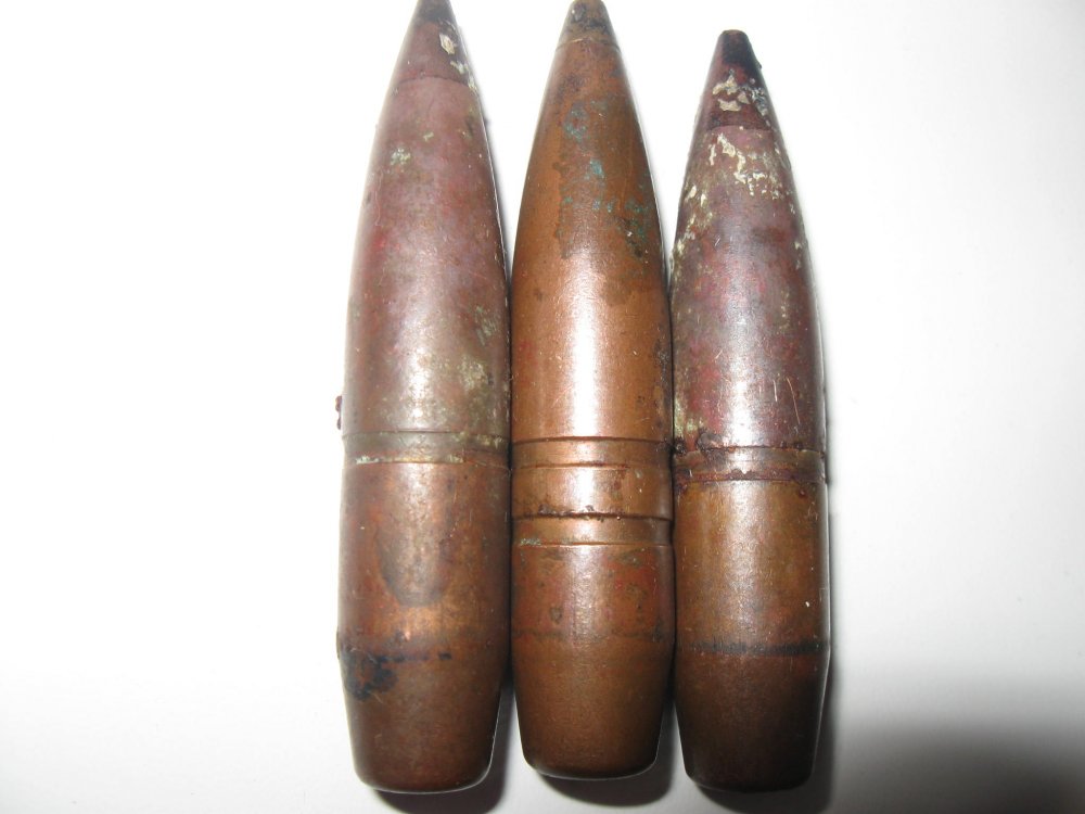

    Что за пуля в середине. В носу выделяется сердечник.? По бокам с чёрными носами.

    А что в нутри? Опасна?
  5. andreiy
    andreiy Stabsgefreiter
    360
    одесса
    внутри фосфор,воспламеняется от взаимодействия с воздухом,лучше выкинуть
  6. =ask=
    =ask= Leutnant
    4.292
    Rusland
    в донно
    й части пули находится фосфор. если пуля без сильных коверн и если не разбирать - то не опасна.

    Пуля целая. Хотел продать но прийдётся выкинуть. Спасибо.

    по поводу продажи - стоить будет не дорого... а вот дома на полке оставить можно в принципе..

    Длину померяйте - если 66,7 мм, то может быть МДЗ
  10. шлем
    шлем Gefreiter
    380
    Рассвет
    Длина 63.5мм

    Не может быть МДЗ никак совсем.
  12. goro
    goro Stabsfeldwebel
    20
    31
    2.045
    В смысле?
    МДЗ не может быть длиной 66,7 мм
  13. МеталлюгА
    МеталлюгА Stabsfeldwebel
    2.019
    В прямом.

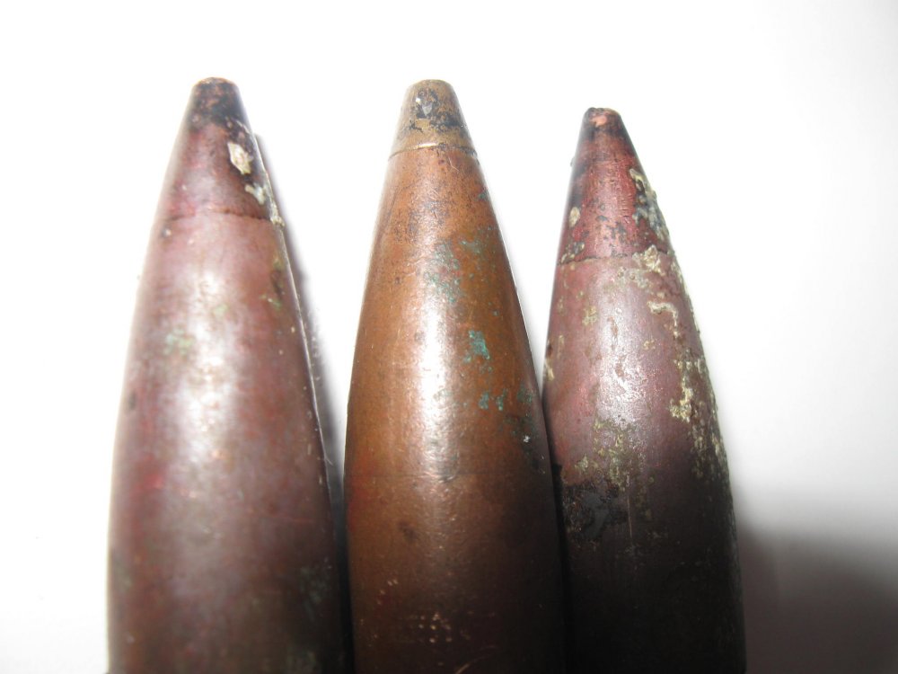

    МДЗ не может быть с чёрным носом с остатками полосы другого цвета. в данном случае жёлтого.

    Rusland
    и форма отличается ...

    Согласен. Остатки черного окраса не заметил

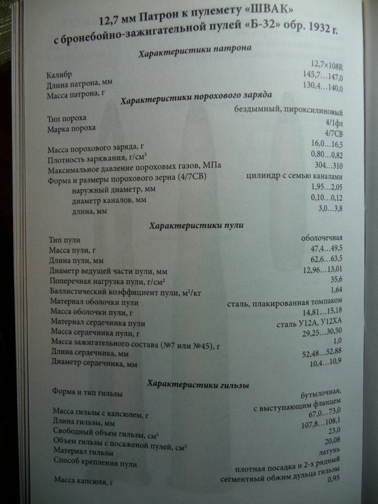

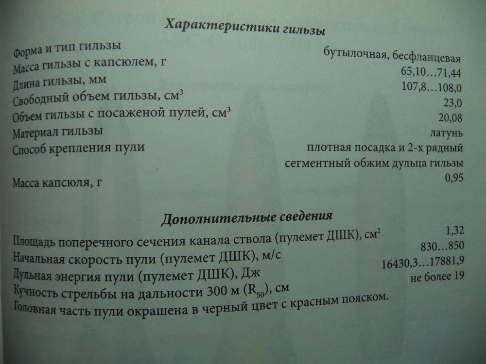

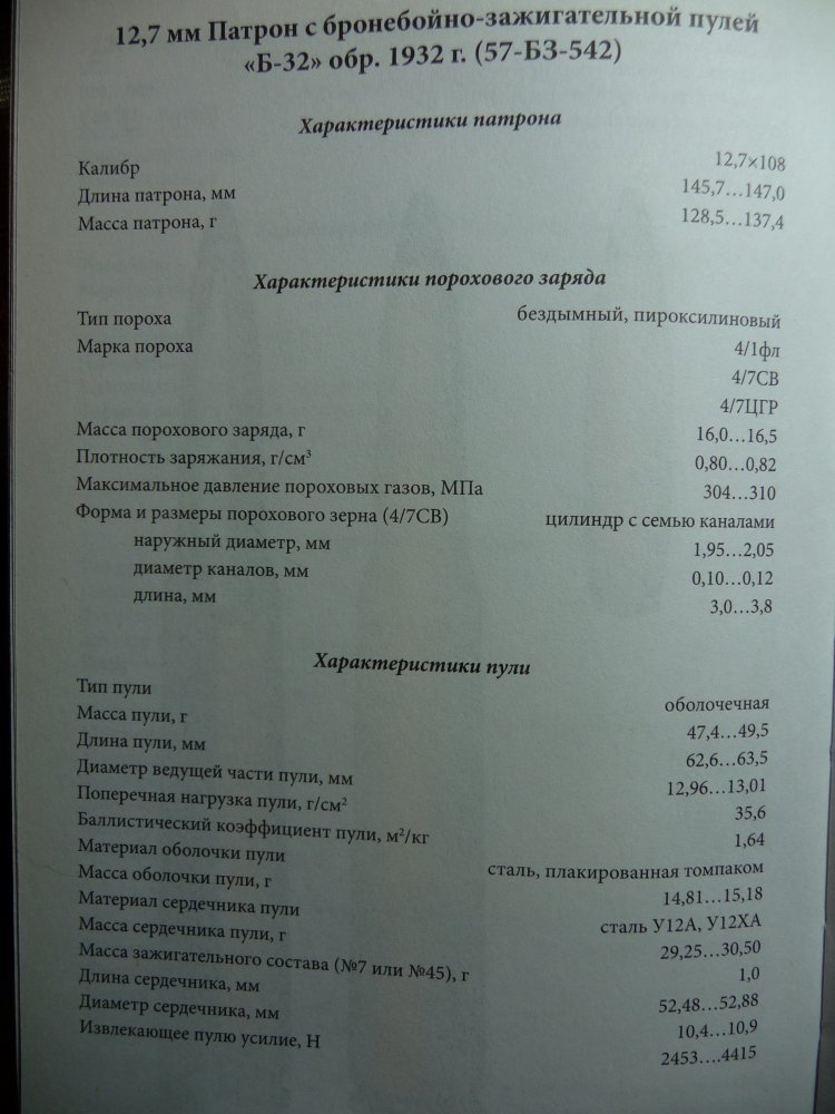

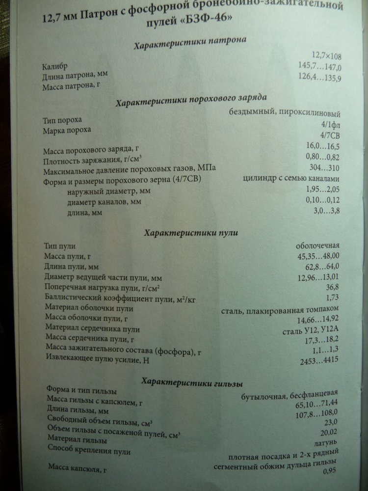

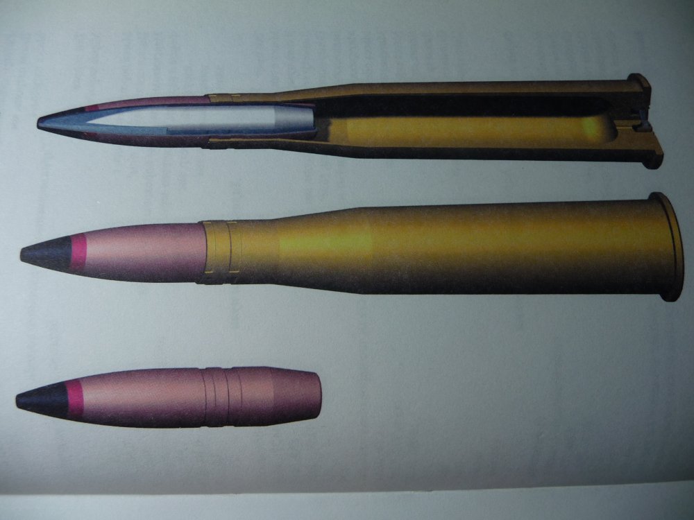

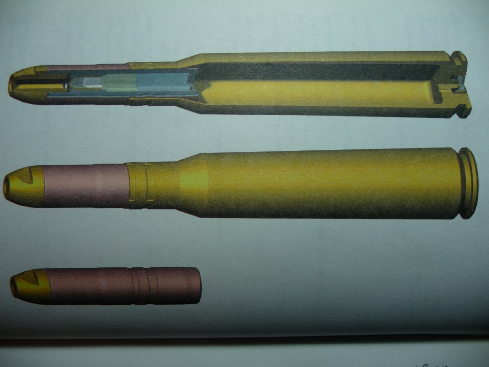

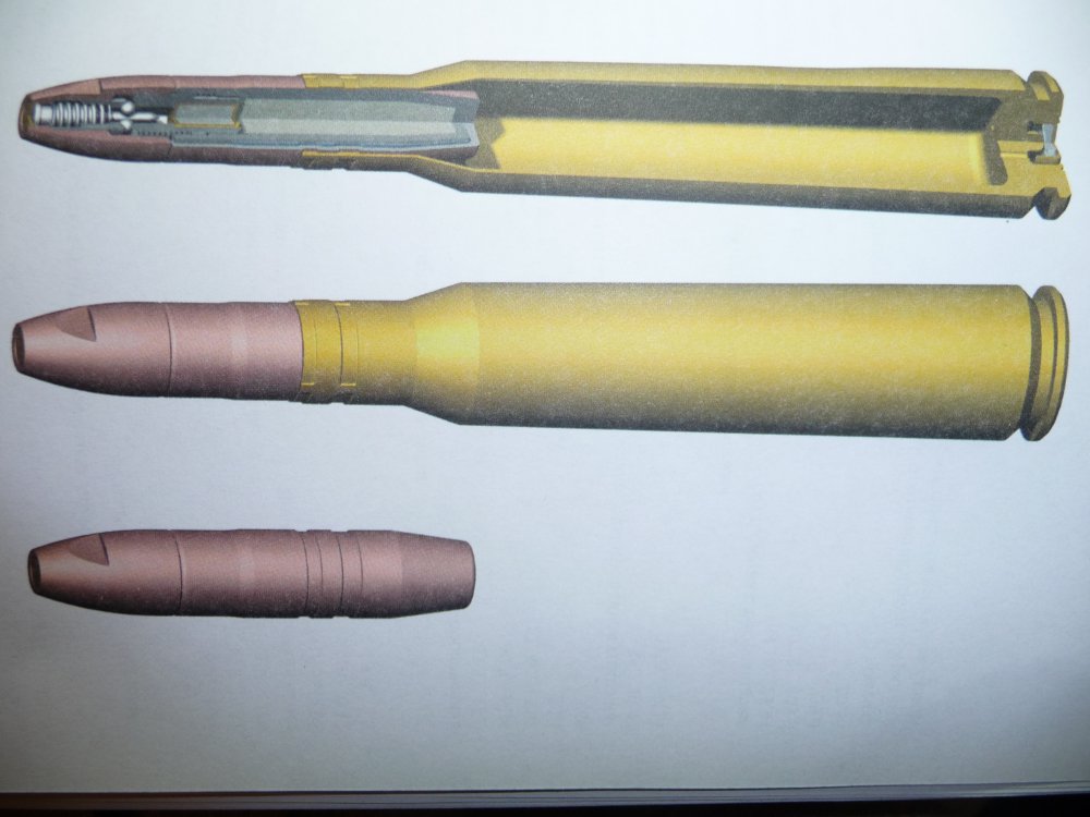

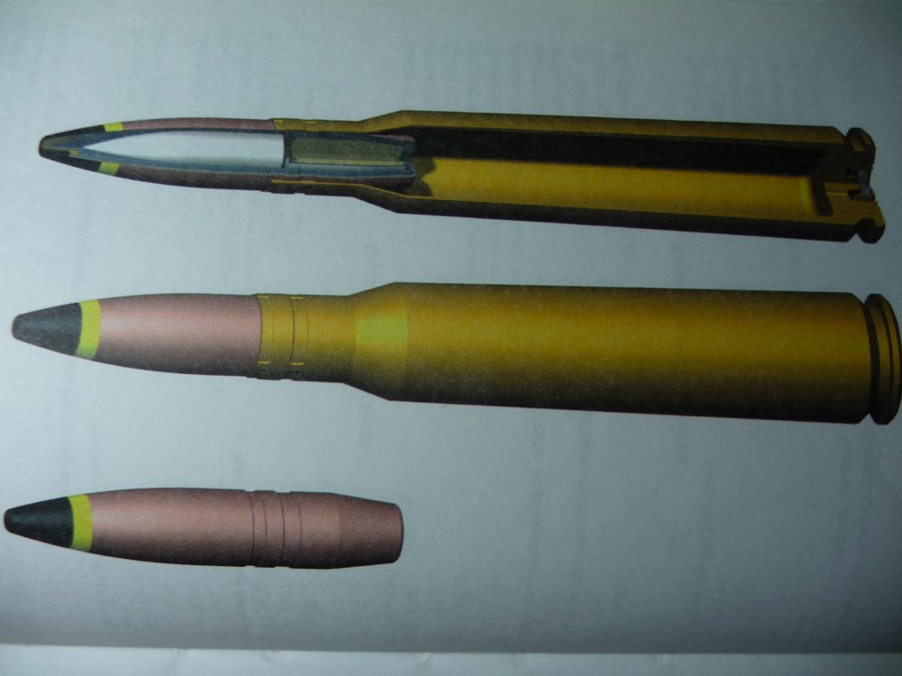

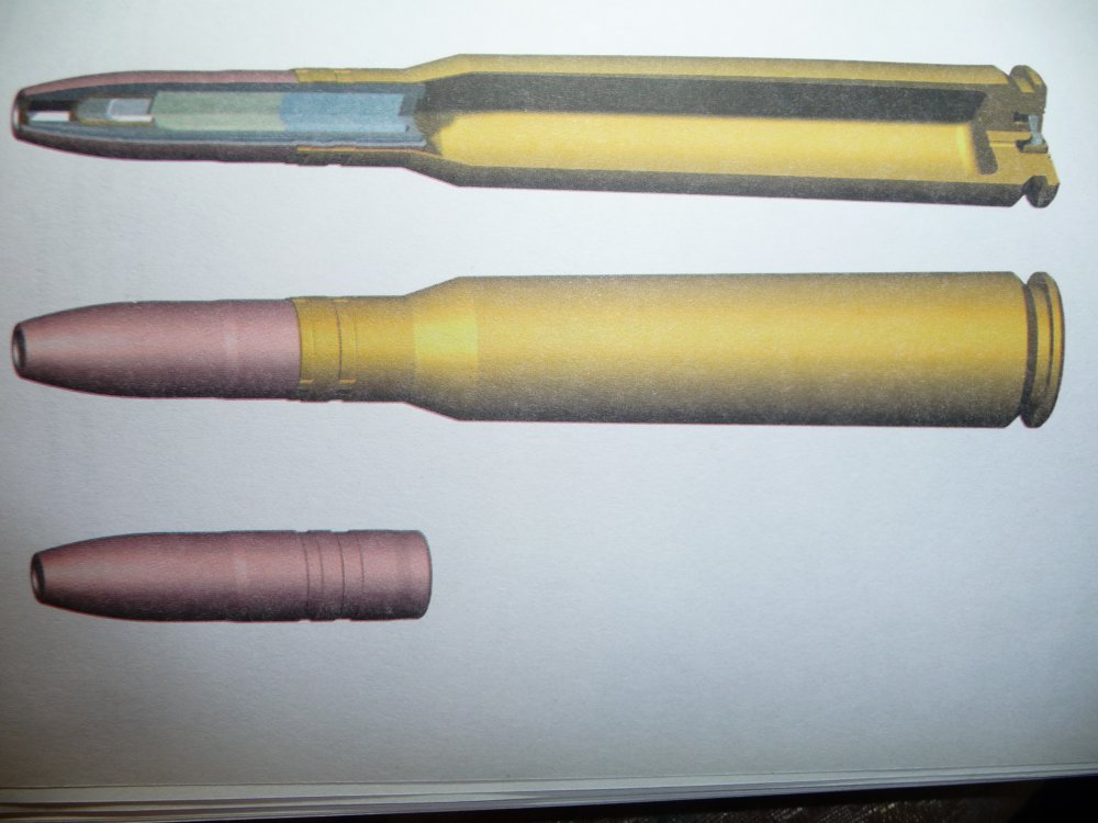

    Пуля МДЗ (7-3-3) длина 63,0-64,0мм.
    МДЗ-46 57,6-57,9мм.
    МДЗ-З (конструкции Забелина) 52,7-53,5мм.

    Если предположить что нижний поясок мог быть как красного так и желтого цвета, тогда под эти размеры подходят вот такие пули.

    Камрад, откуда инфа? хотел бы взглянуть на тот источник, откуда 3 D изображения :)

    Книга. Тираж 1000 эк. В книге информация о патронах царская Россия- СССР - Россия от кал.4,5мм до 14,5мм. Армейские, охотничие, спортивные,холостые,учебные, вобщем все что когда либо было выпущенно по этой теме.

    Царапнул напильником, нос латунь. С чёрными носами выставлю на продажу, а эту наверное прийдётся выкинуть.

    Не может быть он красного цвета...
