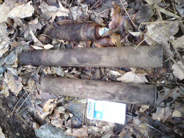

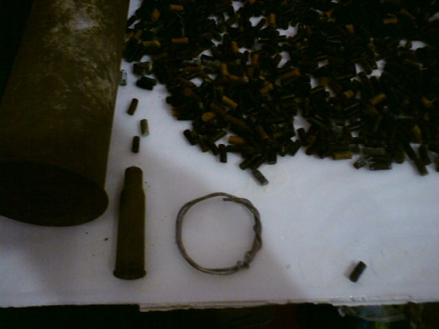

    На свой страх и риск разобрал вот такую шнягу.В нутри помимо пороха была проволока.Мягкая.для чего она?Во второй тоже самое.Заранее благодарен.

    Свинцовая проволока. Так называемый "размеднитель" - уменьшает агрессивные воздействия продуктов выстрела на канал ствола после прохода снаряда. Не просто, что бы нарезы не "засаливались медью".

    Проволка свинцовая или алюминиевая (точно не помню) , для предотвращения обмеднения ствола.
    Пока писал ответ уже и более подробно ))
