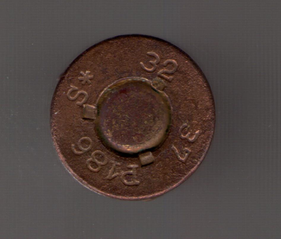

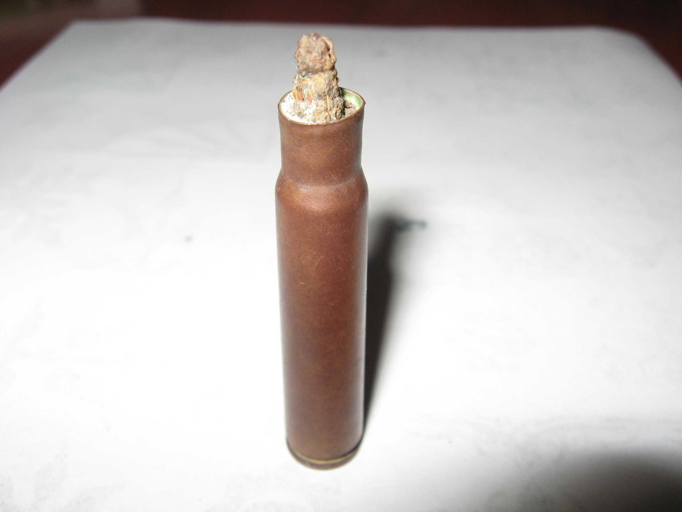

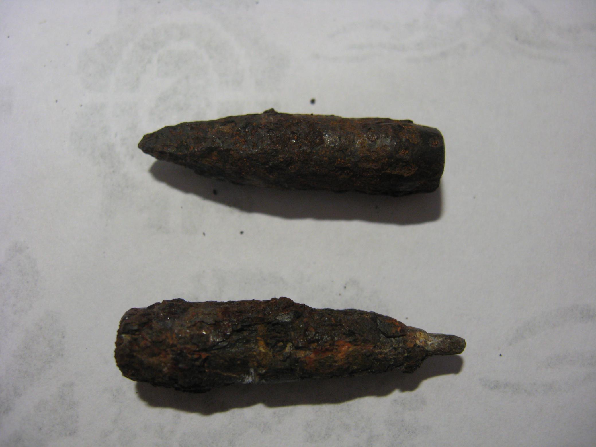

    Доброго здравия! Копал позицию МГ-шника.Были остатки ленты,много гильз,не стрелянные патроны,и около десяти штук гильз в которых внутри были пули.Порох у каких-то вытрушен наполовину,а у каких-то вовсе нет его.Пули все носиком вверх.Фото одного из них и пули некоторые.Гильзы с пулями как стрелянные так и с целыми капсюлями.Попадалось ли подобное кому-то и что это?
