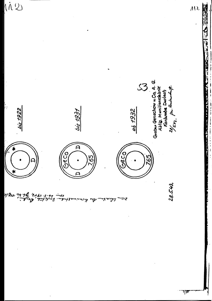

    Насколько мне известно GECO (Густав Геншов и К)- клейма годов неставила....до 32г.

    Может быть производитель и «ГЕКО», но что всё же выбито на донце гильзы?
    Посмотрел маркировку «ГЕКО» (рис . 15), и не увидел клейма с полным обозначением года выпуска.
