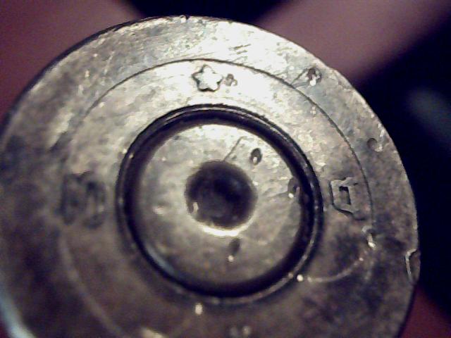

    Интересует что за патрон, диаметр 21мм, длинна 152мм. Искал в интернете но ничего нужного не нашел. :rolleyes: Фото прилагаються:
    буду очень благодарен за информацию! :smile_12:

    Наверное Вы меряли диаметр донца и длинну общую с пулей. А нужно внутренний диаметр дульца гильзы (диаметр пули) и длинну гильзы. Тогда получится 12,7 x 108 ДШК. Патрон к крупнокалиберным пулеметам. Именно Ваш - учебный.

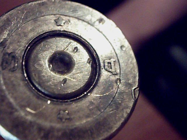

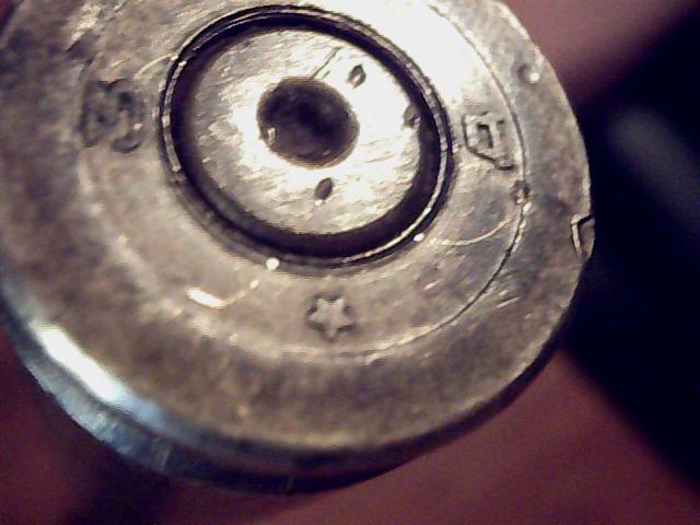

    Ну, разве что могу добавить, что Ваш образец изготовлен на Ульяновском машиностроительном заводе в 1955 году.

  9. maks l
    maks l Oberschütze
    166
    маркировку на гильзах знать надо...
  10. АliеN
    АliеN Schütze
    Украина, МК
    Хм... ну ладн, хоть я вижу там только 2 знака...
  11. maks l
    maks l Oberschütze
    166
    учи маркировки...
  12. Хайнц

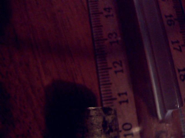

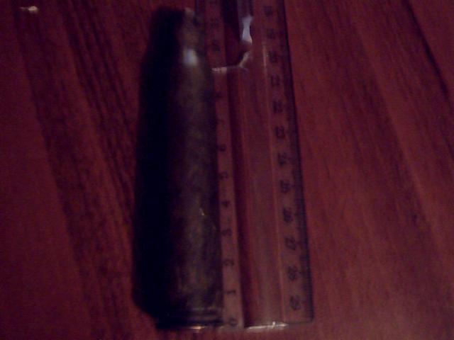

    Могу вынять пулю и так померять. Мерялось вместе с пулей, ошибок в подсчётах нет. Но подсчёты только внешние, ибо как правильно мерять патроны, я не знаю. Скажу что сделать, я мигом

  19. АliеN
    АliеN Schütze
    Украина, МК
    7 раз перемерял разными линейками, диаметр пули 9,5 мм, могу фотку кинуть самой пули если надо
  20. maks l
    maks l Oberschütze
    166
    а длина гильзы?
  21. АliеN
    АliеN Schütze
    Украина, МК
    Длинна гильзы 110,5 мм, как пулю мерять в длинну не знаю, разве что фото загружу и скажете)
  22. maks l
    maks l Oberschütze
    166
    пулю в длину мерять не надо. У нас получился калибр 9.5х110.5 . никогда о таком не слышал. может у вас будет возможность отмерять диаметр пули и длину гильзы штангель-циркулем для более точной информации. это если конечно вам очень хочется узнать от чего патрон.
