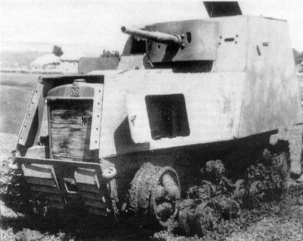

    Южные степи
    Часто встречается танк серии НИ - На Испуг, но их "масссово" делали в Одессе. :cool:
    А за "Севастопольского монстра" слышу впервые:eek:
  18. xtremist07
    xtremist07 Stabsfeldwebel Клуб взаимопомощи
    3.057
    город-герой Донецк!
    Да это НИ и есть, он участвовал как в обороне Одессы так и в обороне Севастополя. На настоящее время осталось несколько танков но все копии сделанные специально для постамента.
