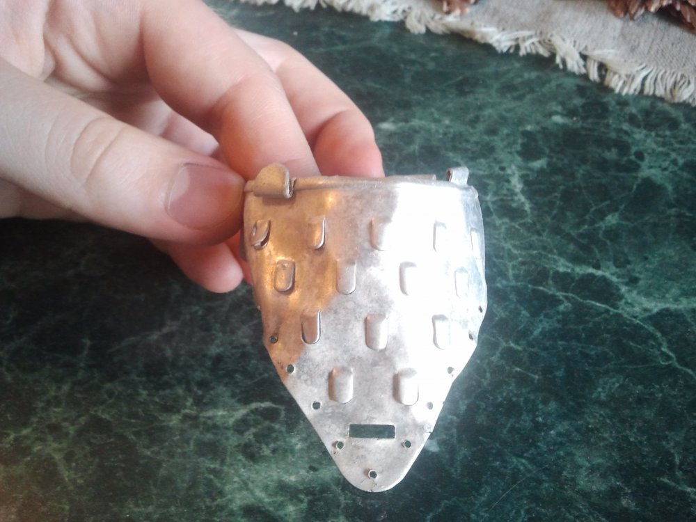

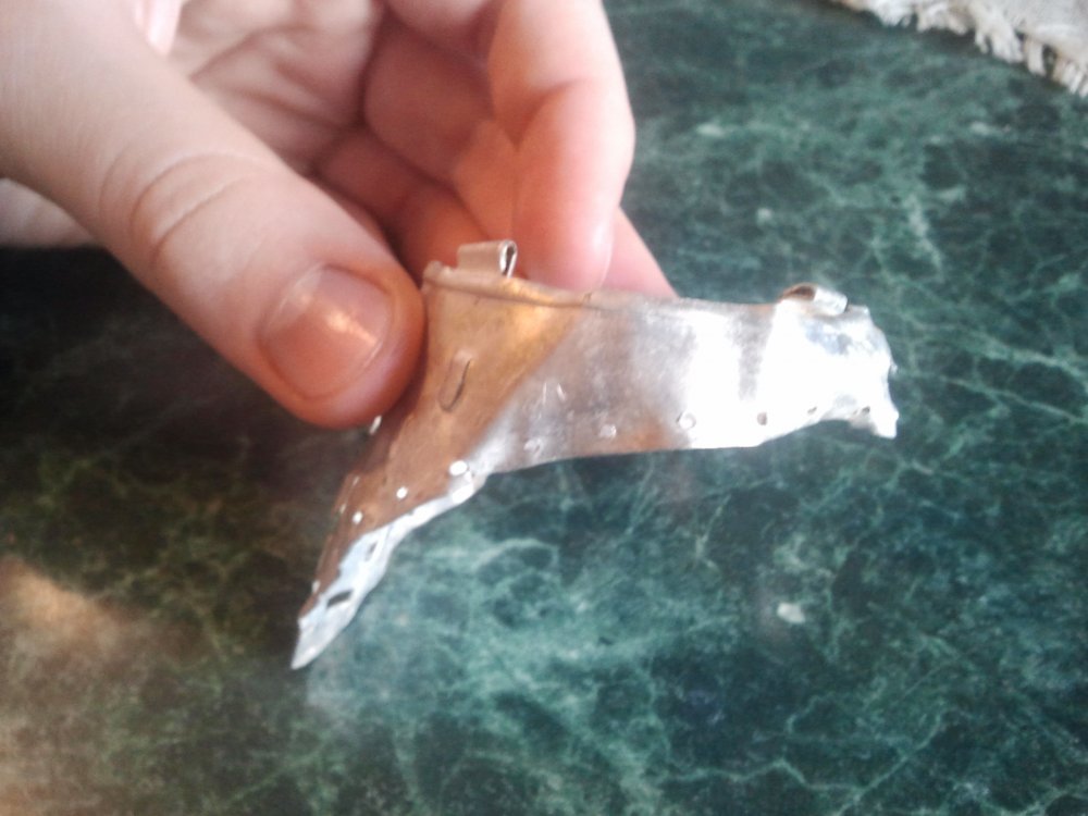

    Досталась вот такая оправа от очкой, материал аллюминий, хочу востановить, но не владею информацией касательного внешнего вида...
    МОжет кто видел такие или сталкивался на фотографиях.

    Внешне вроде похожи, но меня смущает две вещи то, что к ним кожа пришивалась, судя по дырочкам. И то, что их подняли на немцких позициях, на фото они после чистки лимонкой.
  5. P@vel
    P@vel Stabsgefreiter
    16
    31
    108
    Беларусь.
    А также крепление к линзам отличается.

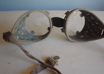

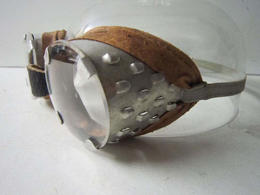

    Еще аналог...
    syn(MaximyM) подобається це.

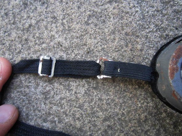

  20. Paul
    Paul Moderator
    1205
    167
    2.273
    8.060
    Nogaische Steppe, Ukraine
    Что касается классических егерских овальных очков, то их можно различать по:
    -вариантам регулировочной резинки - их есть множество разновидностей: резинка с крючком, тканевая тесьма, тканевая тесьма вместе с резинкой, есть множество разновидностей крючков на которые застегиваются очки и много вариаций регулировочных бегунков. Есть упрощенные типы, где стоит просто резинка, без каких либо регулировок.
    -по материалу из которого изготовлены сами очки - алюминий, сталь и что-то типа цинка
    -по линзам - стекло, пластик с разной степенью затемненности вплоть до обычного стекла, а также разные варианты цветов линз.
    -различные варианты "переносицы" - ткань, резинка, кожа, что-то типа пластика
    -различные формы оправ - разное кол-во отверстий вентиляции (они же и держатели линз)
    -различные уплотнители на оправах - ткань, мех, резина
    Думаю, что не все нюансы я учел, написал пока о тех, о которых вспомнил...

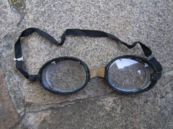

  21. Paul
    Paul Moderator
    1205
    167
    2.273
    8.060

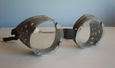

    Скину сюда пока те типы, которые прошли через мои руки и фото которых у меня сохранились. Буду показывать именно глетчеры с линзами, другие варианты не беру...
    1. Самый классический вариант с алюминиевыми оправами, линзы - пластик, переносица - резинка, носятся на резинке, которая застегивается на крючок.

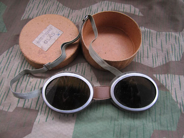

  22. Paul
    Paul Moderator
    1205
    167
    2.273
    8.060
    Одна из разновидностей коробок для таких очков. Обратите внимание, что на коробке изображены очки с тесемками из ткани, которые завязываются. Не путать с швейцарцами - это именно немецкие очки! Хотя многие идентифицируют очки по этим тесемкам...

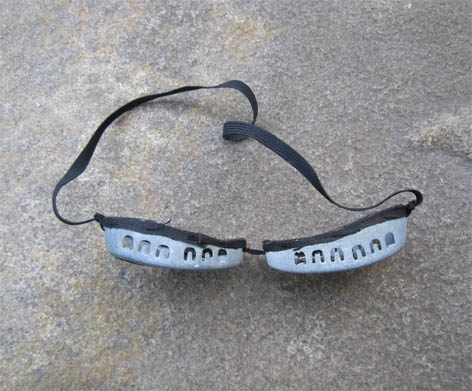

  23. Paul
    Paul Moderator
    1205
    167
    2.273
    8.060

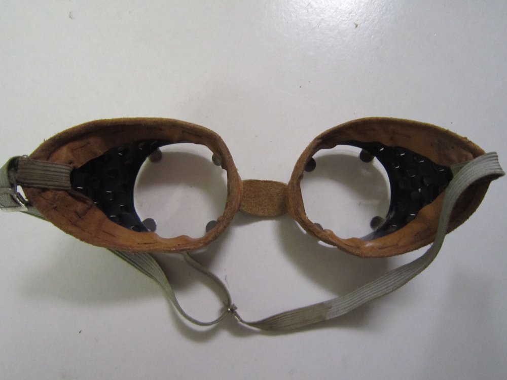

    2. Это уже более интересный тип.... Упрощенное производство! Оправы цинковые, линзы - стекло, установлена простая резинка, которая никак не регулируется, к очкам просто приклепана.

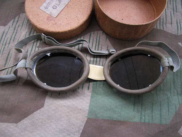

  24. Paul
    Paul Moderator
    1205
    167
    2.273
    8.060
    3. Интересные тип с резиновыми уплотнителями вокруг оправ, линзы - стекло, интересная резинка, размер которой регулируется двумя бегунками, также интересная пластиковая "переносица"
  25. Paul
    Paul Moderator
    1205
    167
    2.273
    8.060

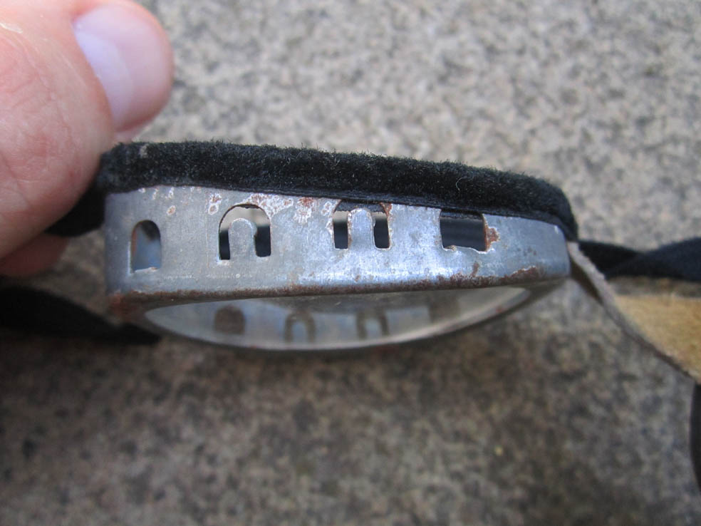

    4. Тоже очень интересные очки..... Оправы стальные, регулировочная резинка состоит из резины и тканевой тесьмы, резинка просто тупо приклепана, переносица кожаная, линзы - прозрачное стекло.
