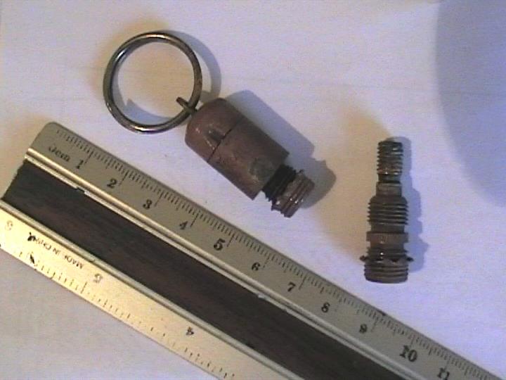

    Нашёл несколько таких тёрочных взрываков.
    Подскажите, от чего они?
    Рядом - для сравнения - часть трубки-замедлителя от м24.
    P.S. Тёрочный состав полностью стух и все полностью удалено и отмыто.

  2. TruckDriver
    TruckDriver Тростниковый кабан Клуб взаимопомощи

  3. Vladimir-vrn
    Vladimir-vrn Stabsgefreiter
    485
    Russia
    Спасибо!
    Где он ещё применялся кроме дымовых гранат?
  4. ANENERBO
    ANENERBO Stabsfeldwebel
    2.626
    UKRAINE
    .....,да много где с огнепроводным шнуром.....(во что вставите,и как быстро бегаете:D)

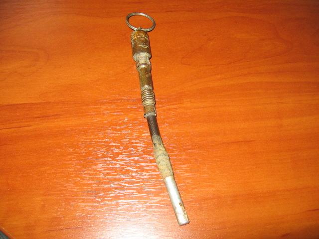

  8. Vladimir-vrn
    485
    Russia
    Как на фотке слева - такой же алюминиевый "карандаш" сегодня ещё нашёл. Кинул в костёр, но он не бахнул.

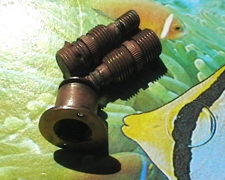

  9. Vladimir-vrn
    485
    Russia
    Ещё нашёл такую штучку, которая может накручиваться на anz29 и трубку от m24. От чего такая штучка?
  10. Gering
    Gering Stabsgefreiter
    326
    Воронеж
    шпринги s.mi35
  11. Kaufmann
    Kaufmann Stabsgefreiter
    398
    Sevastopol
    втулка для вкручивания взрывателей ( у которых подходила резьба), стояла практически на всех видах инженерных боеприпасов(заряды, мины итд).
    Почитайте статьи по германским минам на
    http://www.saper.etel.ru/index-mines.html
    многое проясните:)
    С ув. Кауфманн
