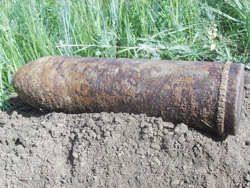

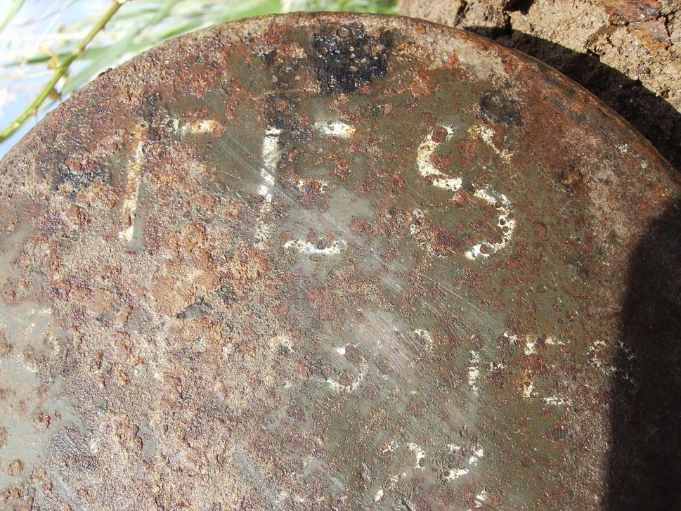

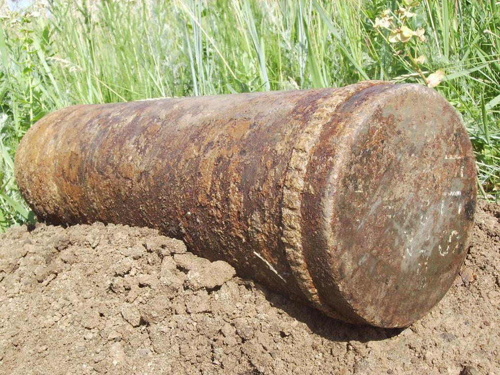

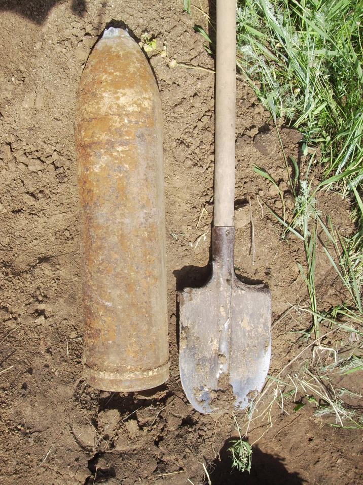

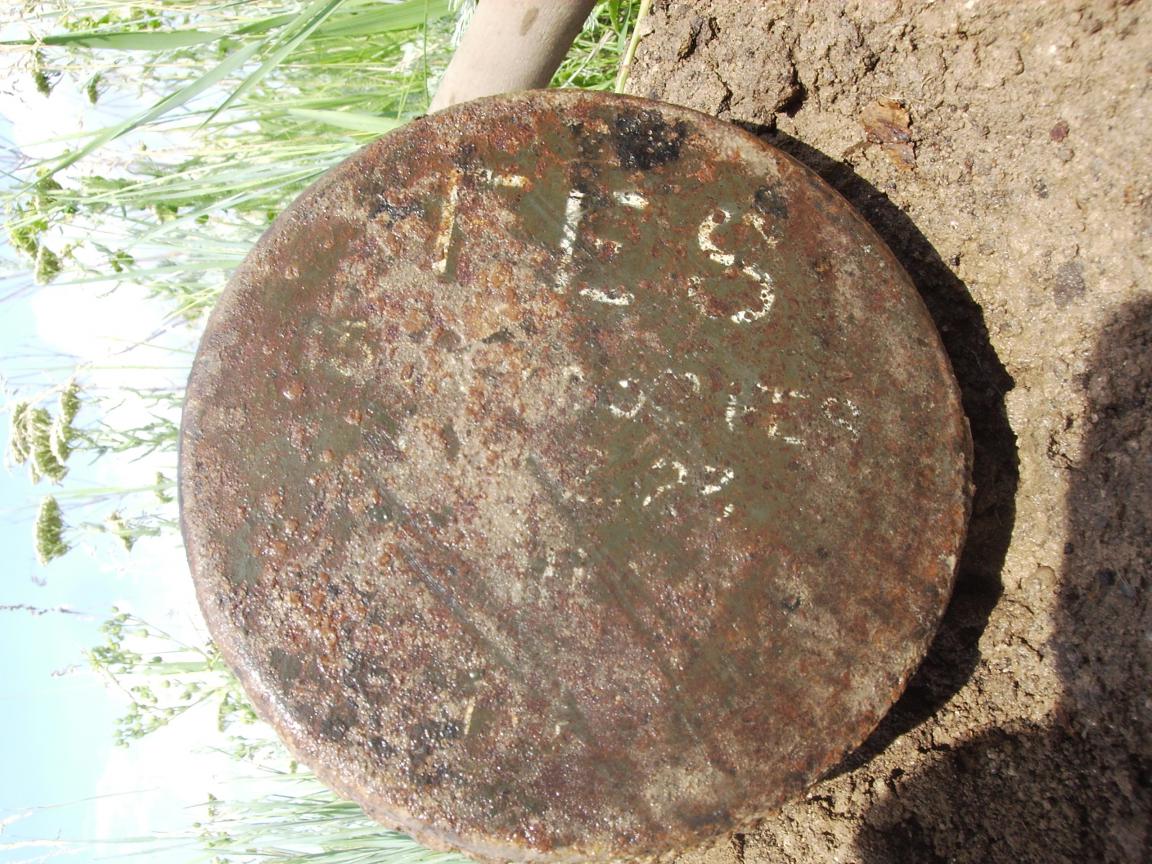

    Когда-то в незапамятные времена попался такой вот поросёнок, да всё руки не доходили создать по нему темку, а тут наткнулся на фотки в архиве да и решил поинтересоваться, что за свинья, вижу что немец но от чего поточнее? Положили, не меняя положения относительно горизонтали и сторон света:) ещё тогда его туда, где взяли и прикопали от греха, заровняли местечко, правда притаптывать никто не решился:D...и ещё...интересно было бы разузнать, что письмена на днище означают...

    от 150-мм легкого пехотного орудия FES может зажигательный..

    Орудие тяжёлое пехотное. FES — материал ведущего пояска.
    Обычный ОФ, 15cm Igr.38

    "FES" - это не название орудия...
    "Надпись FES если я не ошибаюсь - металлокерамический поясок" http://popgun.ru/viewtopic.php?f=157&t=351535:smile_3:

    Следовательно был выпущен с 15-см тяжелого пехотного орудия. 15 cm s.I.G.33?

    Да.
    Расшифровка донца:
    1 строка — материал ВП, металлокерамика;
    2 строка — название снаряда, кстати FES входит в его название;
    3 строка — модель взрывателя
    4 строка — весовой знак.
