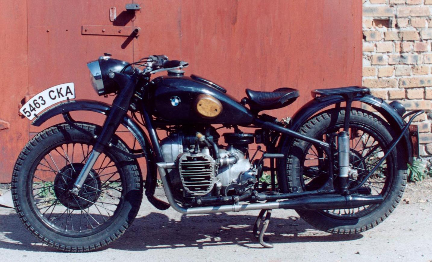

    Вот имеется мотоцикл у друга в селе! Выяснил случайно, говорит, что он ему не нужен! Так же есть от него коляска. Друг по памяти сравнивал ее с образцом вермахтовской (рассматривали в магазине по ММГ)- говорит что очень похожа.
    Ваше мнение - реальный немец или сборная СССР?
    Как по мне похож на BMW R71.
    Сколько он может стоить с коляской?

    До 3000 у.е. Но НЕ больше. Это - потолок.

    Более фото нужно.
    Головы, задняя подвеска, мотор в качестве в профиль, колонка рулевая сверху...

    с мотодрайва ежели чего завтра фотки выложу, ща собака фотоаппарат сдох. На М-72 кажись он больше смахивает
    http://www.chamtec.com/m72.htm
    по-моему там либо бак с R-71, либо просто эмблемка

    то что крылья и переднее и заднее от мт та эт точно! надо будет посмотреть бак, мотор, раму и коляску. Если не БМВ - желание его доделывать под R71 у меня отпадет!:confused:

    Рама и вилка однозначно М-72: возле крепления задних амортизаторов
    рама усилена уголком,у BMW уголка никогда не было,передний щиток
    крепится к середине вилки- у BMW и М72 первых выпусков он крепился
    к концу вилки возле оси колеса к тому же крылья BMW более глубокие.
    Бак точно принадлежит к BMW поскольку он более узкий чем у М72.
    На двигателе нужно смотреть клейма производителя - внешне и тем
    более при плохой фотографии они практически идентичны у R71 и M72.
    По моему мнению тут просто поставлен бак BMW на М72,такое
    часто встречалось когда хотели подставить мотоцикл под документы
    сломавшегося или несуществующего мотоцикла - переставляли
    эмблемы или бак целиком, я лично встречал М72 с Резиновыми накладками от BMW r12 и К 750 с переставленым баком и все они по документам были BMW, хотя тогда бак может принадлежать и BMW R5,R6,R51,R61,R66,R71 - у всех них была одинаковая ходовая и соответсвенно баки ,они отличались обьемом 500,600,750 см и типом двигателя - верхне,нижнеклапанный и мелкими отличиями в оформленни.Хотя могут быть и варианты но для этого нужны подробные фото всех частей мотоцикла вплоть до колес и спиц.:cool:

    ще один закос під БМВ Р71.для цікавих-ціна 2500євро.але профі відразу помітить різницю між р71 та м72.BrNOD,в твоєму випадку потрібні детальніші фотки для остаточного вердикту.

    М-72

    вот М72

    BrNOD, на твоём фото у мотоцикла передняя вилка, передний щиток и переднее колесо - 100% М-72, всё остальное - хз.
